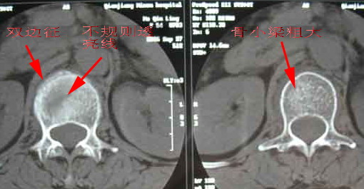

老年女性,50岁,因负重后出现腰部疼痛,起卧困难。双下肢无异常。
请教各位教师,看是否存在骨折。

作者: 东北    时间: 2006-10-1 15:04
未见骨折
作者: kbzyycm    时间: 2006-10-1 15:25
腰椎正常
作者: 子期    时间: 2006-10-1 16:09
标题: 回复:请教是否是骨折
我认为要考虑压缩骨折.
作者: tangyong119    时间: 2006-10-1 16:15
未见骨折,椎体小关节退变.
作者: dyqct    时间: 2006-10-1 16:18
支持楼上意见,还有脚后间隙密度增高。这样病人应该给定位象。
作者: 守望可可    时间: 2006-10-1 16:20
标题: 回复:请教是否是骨折
以下是引用子期在2006-10-1 8:09:00的发言:[br]我认为要考虑压缩骨折.[br][br]
  支持!右侧图片中还有间接征象:椎体前缘软组织轻度肿胀,而不能用其他原因解释。
作者: 卜一    时间: 2006-10-1 16:52
高度可疑骨折,建议结合平片进一步确诊.
作者: 小同少一氏    时间: 2006-10-1 17:09
有骨折.椎体前缘偏左有骨皮质终断.
作者: 放牧人    时间: 2006-10-1 17:11
椎体分前、中、后柱前1/2为前枉后1/2为中柱,椎体后缘及椎板、附件为后柱,本病例为前、中柱骨折可能性大!
作者: fumaogui    时间: 2006-10-1 17:44
这一幅图只能说可疑,最好连续层面,看一看骨皮质有没有断裂.就这个片子来看考虑骨折.
作者: 同    时间: 2006-10-1 18:11
未见明显骨折,应该有定位象。
作者: ssmmxx    时间: 2006-10-1 18:43
未见明显骨折,应该有定位象。看看是否椎间盘容积效应.
作者: wangzhanshuang    时间: 2006-10-1 21:07
未见骨折
作者: zyyths    时间: 2006-10-1 21:32
腰椎压缩性骨折(椎体右份见断裂低密度线影,椎体上下方向嵌插呈双边征像,椎体周围密度增高-水肿或出血)
作者: jinguoji    时间: 2006-10-1 21:40
腰椎压缩性骨折
作者: zhhy6410    时间: 2006-10-1 23:01
椎体内可见不规则透亮影,前缘皮质不连续,椎体前可见软组织密度影,临床上有负重史,应该诊断椎体骨折,压缩性骨折可能性大。
作者: 小小针刀    时间: 2006-10-2 00:29
标题: 回复:ct4786:请教是否是骨折
请看平片.
作者: wqj    时间: 2006-10-2 02:07
压缩骨折,椎体前方渗出
作者: LWZ    时间: 2006-10-2 02:45
l1压缩性骨折
作者: 拾荒者    时间: 2006-10-2 03:01
结合平片就好看得多了,椎体骨小梁不连续,椎体中见不规则透亮线影,腹主动脉前膈肌脚不连续,平片示椎体压缩变扁。椎体压缩骨折,病人应该有腹胀。
作者: 余辉    时间: 2006-10-2 04:06
加扫,加薄扫
作者: wmingzhong    时间: 2006-10-2 04:35
同意骨折诊断
作者: 晓杰    时间: 2006-10-2 04:51
未见明显骨折,建议作mri检查排除隐形骨折
作者: liuyue    时间: 2006-10-2 05:33
应该是:压缩性骨折(前中柱骨折)
  压缩性骨折常常为椎体上部的骨折变形,所以,ct扫描时椎体上部层面表现为骨折(骨皮质断裂、骨小梁紊乱、密度不均匀、骨折线),椎体下部层面表现正常.故可疑或诊断骨折时,一定要扫描椎体上部,经验之谈请参考.
作者: ssmmxx    时间: 2006-10-2 06:16
结合定位片还是l1压缩性骨折,希望战友们以后尽量把资料发全.
祝大家节日愉快!
作者: 江南一员    时间: 2006-10-2 06:35
骨折可能性很大
作者: 宝天曼    时间: 2006-10-2 14:20
高度可疑骨折,建议结合平片进一步确诊.

作者: 小小针刀    时间: 2006-10-3 00:15
谢谢各位的讨论.结合患者的症状体征,目前诊断为l1压缩性骨折,稳定型.祝大家国庆中秋快乐.
