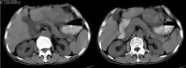

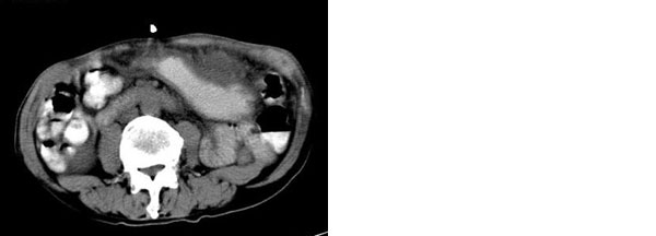

男 62岁,腹痛月余,食欲减退。b超示肝左叶血管瘤可能性大,腹膜后占位。病人不同意强化。

作者: 子期    时间: 2006-10-2 22:08
肿块似乎位于胃和胰腺的前面,而胃属腹膜内位器官,b起提示腹膜后占位,不太好理解。肝左叶低密度影似乎与肿块相连,而肿块下后部又与胃窦分界不清,考虑胃癌侵犯肝脏。不做强化有时很难诊断的。
作者: dyqct    时间: 2006-10-2 22:48
标题: 回复:[原创]腹部平扫
以下是引用子期在2006-10-2 14:08:00的发言:[br]肿块似乎位于胃和胰腺的前面,而胃属腹膜内位器官,b起提示腹膜后占位,不太好理解。肝左叶低密度影似乎与肿块相连,而肿块下后部又与胃窦分界不清,考虑胃癌侵犯肝脏。不做强化有时很难诊断的。
不除外平滑肌肉瘤侵及肝左叶。

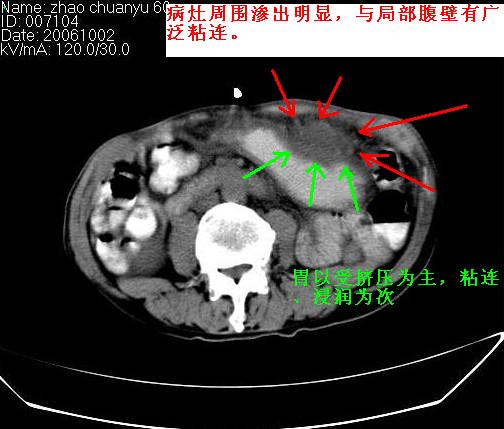

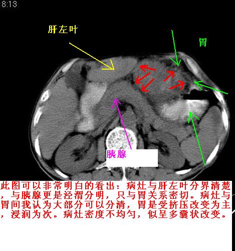

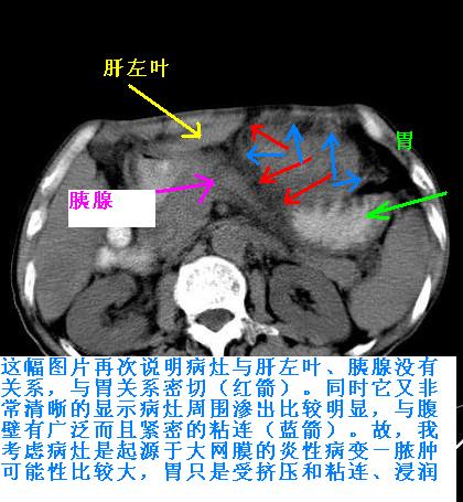

标题: 回复:[原创]腹部平扫
  1.肝、胃间病灶的定位:大网膜病变。
  定性:炎性,脓肿可能性比较大。胃有部分浸润、粘连。
  请各位老师看下图:
  2.肝左叶病灶密度不均匀,其间有多个不太规则形更低密度区,肝左叶局部萎缩、凹陷,肝门部见一较高且欠均匀密度的结节影,此应该是b超考虑的腹膜后占位性病变。如果二者结合起来考虑,肝血管瘤的诊断非常勉强。肝血管瘤一般密度比较均匀,更不会导致肝左叶的萎缩、凹陷,也同样不会导致肝门部出现结节影。
  故我认为肝左叶病灶更应该考虑为胆管细胞癌或原发性肝癌,肝门部结节影考虑为增大的淋巴结要恰当一些。
  病人不愿意增强比较麻烦,能再做其他的检查吗?比如彩超、mri(估计不可能,一般不做都是因为没有钱),结合起来考虑更妥当。
作者: 逸风    时间: 2006-10-3 00:52
尽管病灶主体位于肝胃之间,但是肝左叶显示体积饱满,其内可见于肝外密度一致的低密度病灶相连;病灶内示小片状高密度,周围显示条索样影,与胃前内侧壁分界不清;临床没有发热等表现b超提示腹膜后占位.
诊断意见:肝左叶占位侵犯胃前内壁,考虑外生性肝癌并出血可能大.

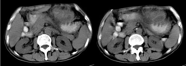

作者: xcc106    时间: 2006-10-3 01:03
这个病例非常好,如有增强的话是比较完美的。
个人认为:胃平滑肌肉瘤伴左肝受侵犯,右肾转移可能大。
该肿块与胃底关系非常密切,始终相连,边缘模糊。与肝似有受侵犯,左肺表现为低密度不规则影,右肾示一突出低密度影,边缘欠清,肝门周围未见明显淋巴结肿大,后腹膜淋巴结不肿大。
作者: wshsp    时间: 2006-10-3 03:35
肿块位于肝左叶、胃和胰腺之三角区,但尤其于胃窦关系更密切,向前下方扩展,其内有分隔,小网膜囊浑浊,与前胸壁粘连,并侵及肝左叶,与胃壁分界不清这些都提示病灶非实性且向周围渗出导致粘连。右肾实质内可见低密度影多考虑为囊肿。由于没有增强所以不能跟清楚显示其内部结构。所以我倾向于位于网膜的炎性肿块并侵及肝脏,应查一下胃是否因为溃疡导致有穿孔?

作者: 奕帆    时间: 2006-10-17 05:40
病理结果出来了是:肝癌
