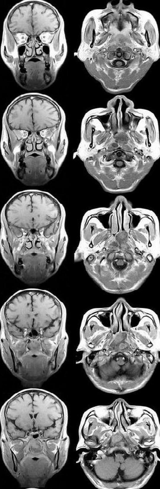

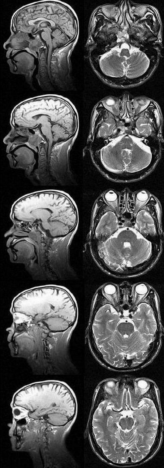

男性,56岁。鼻塞伴左侧听力下降2个月,无回吸性血痰。
(结果公布:http://www.radida.com/bbs/forum.php?mod=viewthread&tid=16363)
平扫:t1wi/t2wi
增强:
[本贴已被 翁志蓬 于 2006-10-7 23:16:40 修改过]
作者: jiangjing    时间: 2006-10-3 04:21
鼻咽腔内长长信号图像后鼻孔,头长肌受累,斜坡及蝶窦受侵,增强不均匀强化。考虑鼻咽部恶性肿瘤。鉴别--脊索瘤[软组织肿块,骨质破坏,钙化,斜坡及颅底及颈椎好发],其他待排
作者: zxd95    时间: 2006-10-5 05:36
标题: 回复:v0099:[原创]颅底占位,有结果,请讨论
鼻咽粘膜是完整、连续的,故应该排除是起源于鼻咽粘膜的,就排除了鼻咽癌。
作者: zxd95    时间: 2006-10-8 01:22
公布病理结果:脊索瘤。
