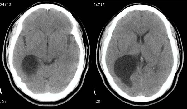

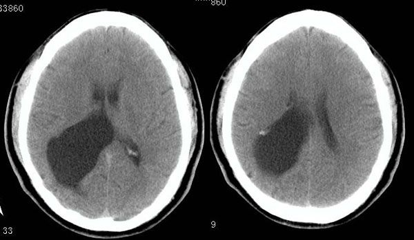

42y,女性,头晕、头痛1周就诊。

作者: dyqct    时间: 2006-10-4 07:02
右侧侧脑室三角区、枕角及体后部见类似椭圆形低密度区,边缘锐利,脉络丛钙化被推向外前方,病变有沿脑室内生长倾向,轻度占位效应,周围无水肿。余未见异常。
考虑:胆脂瘤(cholesteatoma),又称上皮样囊肿(epidermoid cyst)。
作者: 逸风    时间: 2006-10-4 07:07
标题: 回复:对比ct0779病例,与我遇到的以下病例是否类似?
定位:从脉络丛的移位来看,应该于0779病例相同,都属于右侧脑室三角内占位.
定性:良性囊性病变.
从上图看,囊内密度似乎不均匀,可见游离的小点状钙化,没有看到明确的囊壁,我首先考虑寄生虫(囊虫)感染,不排除右侧室三角区神经上皮囊肿.
作者: 眼睛    时间: 2006-10-4 07:38
定性:良性囊性病变.
有ct值就好啦!
作者: liudongxu1972    时间: 2006-10-4 07:44
首先是定位,应该是位于侧脑室内。
定性,良性囊性占位性病变。
考虑:蛛网膜囊肿,胆脂瘤,皮样囊肿。脑囊虫一般多发,脑室内囊虫主要引起脑积水,本例基本可以排除。进一步检查,首选mri。压水和压脂序列必须。
不肯定的是,病变是否是自脑室质破入侧脑室内?
作者: lizhjie    时间: 2006-10-4 12:06
考虑脉络膜囊肿.建议mr检查,
作者: 守望可可    时间: 2006-10-4 16:41
以下是引用dyqct在2006-10-3 23:02:00的发言:[br]右侧侧脑室三角区、枕角及体后部见类似椭圆形低密度区,边缘锐利,脉络丛钙化被推向外前方,病变有沿脑室内生长倾向,轻度占位效应,周围无水肿。余未见异常。[br]考虑:胆脂瘤(cholesteatoma),又称上皮样囊肿(epidermoid cyst)。
  完全支持!
  对照lkc8963老师的分析,您这例具有脉络丛受压向上、前方移位,局限性脑室三角区扩张的特点,不过没有发现明显的囊壁,应该高度怀疑有神经上皮囊肿存在。
  建议您适当调节窗宽/窗位,仔细观察看是否有囊壁的存在,以便确认。现学现卖,呵呵
作者: 奕帆    时间: 2006-10-4 20:18
胆脂瘤不是多应该有脂肪或胆固醇结晶的吗?本例有吗?
我支持脉络膜囊肿。
作者: drzhang8888    时间: 2006-10-4 22:19
首先是定位,应该是位于侧脑室内。
定性,良性囊性占位性病变。
意见。。。。就不说了。说了准错。
作者: 刘宾馆    时间: 2006-10-5 00:44
应该给个ct值,不说了。
作者: zhanglixian1985    时间: 2006-10-5 02:25
我感觉与ct0779不太一样,ct0779有明显的占位征象
作者: 东北    时间: 2006-10-5 02:52
皮样囊肿
作者: 拾荒者    时间: 2006-10-5 06:57
与ct0779有相似之处,但也只能定侧脑室内囊肿(至于性质应结合增强扫描或mri检查及临床鉴别)。,可高低怀疑nnc。
