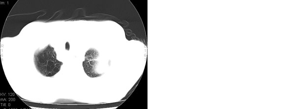

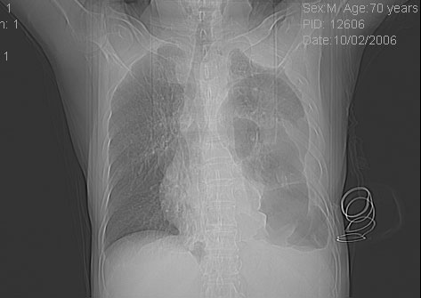

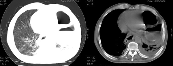

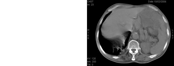

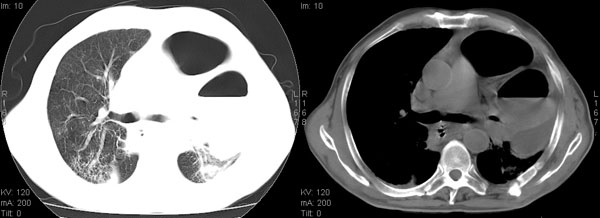

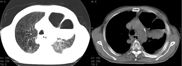

临床病史:患者,男,70岁,食管癌术后八月,以腹痛,呼吸困难入院.肠梗阻症状明显,x线提示:左侧膈疝,
图像所见:食管ca术后八个月。
   今ct复查:两肺下叶可见片状高密度影,左侧胸腔靠下可见弓形带状及局限性低密度影,ct值15hu。左侧胸腔靠前可见巨大气液平面,内壁光滑,并可见黏膜皱壁,纵隔内可见肿大淋巴结影。
印    象:1.左侧膈疝。2.两肺下叶肺炎。左侧胸腔积液。
[本贴已被 翁志蓬 于 2006-10-5 0:26:18 修改过]
作者: 余辉    时间: 2006-10-5 02:39
好高哦。右侧也有胸腔积液
作者: jiangjing    时间: 2006-10-5 03:24
食管癌术后8月考虑1胸腔胃。2左侧隔疝。3纵隔淋巴结转移。4肺部感染。5双侧胸膜增厚,左侧胸腔积液
作者: 绿水青山    时间: 2006-10-5 03:31
诊断:1食管ca术后改变,并左膈前部疝,建议增强,确定纵隔淋巴是否转移及吻合口壁是否增厚。
      2慢支并两肺下叶肺炎。3胸腔积液。
