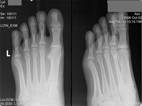

女17岁左足小趾末节趾肿痛一年,加重一周.

呈气鼓改变,但其内好象没见破坏.结核?????建议拍胸片看看.

发育变异吧!

是变异吧?好像没看见骨质异常。

骨质未见明显异常

发生于末节趾/指骨的病较少见,考虑上皮样囊肿或血管球瘤可能

血管球瘤和皮样囊肿不像,发育异常软组织肿不好解释。考虑骨结核可能最大,其次考虑发育异常。

骨质未见改变,末节膨隆,不除外软骨瘤可能??

会不会是皮样囊肿呀

骨质有问题,加照对侧看一下.

骨质未见异常 支持发育变异

是不是甲下骨疣呀

骨质未见破坏,软组织肿胀.

图片再大一点就好了,不太清楚,第五趾末节趾骨有一些膨胀改变,皮质还完整,内部似乎有一些斑点状高密度影,是不是死骨啊,病史很长,结核可能性大.

骨质密度增高粗大 考虑上皮样囊肿或血管瘤可能
