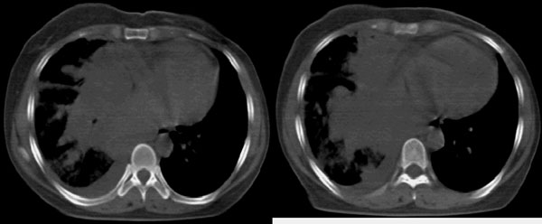

女性,32岁,咳嗽,咳痰,胸闷1月余。

右侧主支气管周围见一巨大不规则软组织密度肿块,密度不均,边缘可见分叶。该肿块包绕支气管,呈“炸面圈”征。右侧胸膜可见软组织密度结节影,右侧胸腔见大量水样低密度影。诊断为:右肺中心型肺癌并胸膜转移、右侧胸腔积液。
作者: guzhongliangddd    时间: 2006-10-9 19:14
右侧有大量的胸腔积液,从楼主提供的平扫及图标所见{纵隔窗太窄了,只能初步判断是软组织密度,性质?如果有强化可根据其强化方式看是否是增大融合的淋巴结,患者有无浅表淋巴结广泛增大,如有可行穿刺取活检。}我认为报“影像描述”好点。

32岁的女性,肺癌我不支持。图像不咋的!
纵隔、右肺门区占位性伴右肺阻塞性改变;右胸及腹水。
先做增强再说。

胸部平扫 考虑为右肺中下叶肺癌并胸膜转移、右侧肺门及纵隔淋巴结转移,心包增厚(积液)转移,右肺门血管及下肺静脉侵犯;少量腹腔积液;
片子质量较差,建议增强扫描。

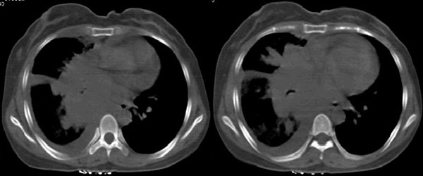

右侧胸腔,叶间裂均可见积液,合并有右肺膨胀不全及感染!纵隔下叶支气管周围是什么不好说,毕竟患者年轻,而且病史才一个月,弄不好也是积液,建议增强后观察!另外做胸水脱落细胞涂片检查.

  这么大个病灶,那么凶神恶煞,恶性病变是逃不了,但我认为不是中心型肺癌。
  反推-如果是中心型肺癌,那么大个的病灶下叶支气管应该全部堵塞,中间段支气管幸免的可能性非常小,上叶支气管也应该受累及,肺部更是应该出现三阻(阻塞性肺炎、不张、气肿)。那么实际情况呢?上叶支气管只是受推移向前、上移位,肺部没有明显的改变,只有这么个大病灶张牙舞爪、肆无忌惮的伸展着。中间段支气管和下叶支气管也多显示为被挤压变窄,浸润相对显得轻微。
  我考虑:1.淋巴瘤。2.恶性胸膜间皮瘤。

腹腔及右侧胸腔积液,右肺阻塞性炎变诊断很明确.关键是右侧肿块病灶的定位,定性.右侧支气管无明显中断改变,,中间支气管被软组织块影包裹,管腔变形,变窄,中下纵隔结构不清,其内肿块与右肺病灶分界不清,右主支气管受压前移,心脏及食管被推挤左移.因此病变定位于支气管旁及纵隔淋巴结肿大融合,结合病史月余,年龄32,考虑恶性淋巴瘤可能性大.

  “ct4843结果:
  小细胞肺癌。
  大家都是火眼金睛,各位老师的分析让我很长见识,谢谢!!
  确诊经过:该患者确诊颇费一番周折。
  患者今年9月1日因咳嗽,咳痰一月余就诊,后问询病史,其出现症状也只有一个多月,以前并无明显不适。胸片发现右肺病变后作ct,所有征象老师们都看见了,当时我倾向于淋巴瘤向肺内浸润,依据:1、患者32岁,较年轻,2、症状轻,时间短,仅一月余,(患者自已还以为只是小毛病呢),3、病变以右纵隔及右肺门为主,4、肺内改变以内带明显,而外带相对较轻,不太象阻塞性改变,5、浅表淋巴结不肿。6、左肺及左肺门无明显改变。(而所有这些正是小细胞肺癌的特点,所谓冰冻现象,当时我怎么没想到呢!!真是晕透顶了)。我院纤支镜发见右下叶支气管极度狭窄,取局部活检仅发现几个炎细胞,患者遂转上级医院。经上级医院两次纤支镜均未确诊,后行经皮胸穿,第二次胸穿后病理方确诊为小细胞肺癌。未作治疗,回家。国庆期间病情加重再次入住我院,二天后,因抢救无效,以身殉国,留给亲属无尽的哀思,也给我们留下了一些思考和遗憾。
  谢谢大家的精彩点评。”

回守望可可西里老师:
1、右胸壁影突向肺野并与肺门相连,后生认为系斜裂积液,患者并无随访片,所以只有意会了。
2、冰冻现象:文献上我没能找到相关资料。大意是:肺癌肿块与肿大的纵隔淋巴结相融合而不能区分,就好象冰冻在一起,常见于中央型肺癌,以小细胞肺癌尤为多见。平片及ct均可观察到此现象。
本病例我认为应属中央型肺癌,之所以屡次纤支镜未能确诊,可能为肿瘤向腔外生长,支气管狭窄系压迫所致,小细胞肺癌转移早是一个很突出的特点,原发灶可以很小而淋巴结却肿大显著,并将原发灶掩盖,因淋巴结位于肺门及纵隔,造成穿刺上的一些困难,但年轻患者肺门及纵隔肿块应想到小细胞肺癌的可能性。
