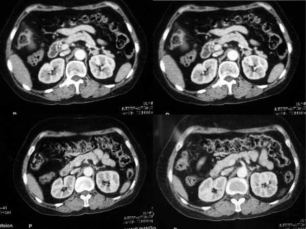

患者,杨×,女,59岁,持续性血压增高八月余,bp:230/130mmhg。临床诊断:1、原发性高血压。2、嗜铬细胞瘤。

左肾上腺外支圆形占位,中度强化。考虑嗜铬细胞瘤
作者: ysxyy    时间: 2006-10-10 22:07
原醛:考虑左侧肾上腺腺瘤;
作者: wawaquan    时间: 2006-10-10 22:24
肾上腺 外支结节影,中度强化。内支及右肾上腺未见增粗及萎缩征象。
支持左侧肾上腺腺瘤。

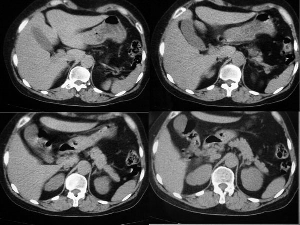

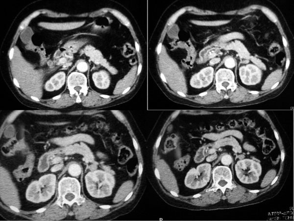

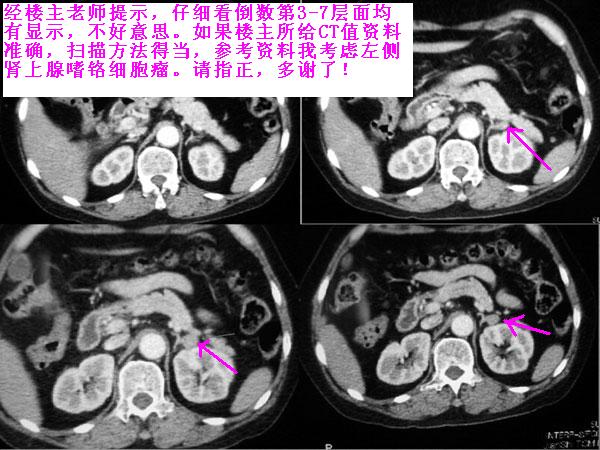

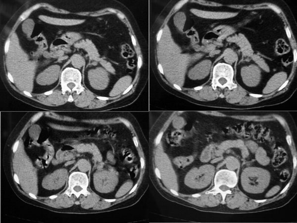

可可西里道友分析得很好,基本功扎实.你在分析一下左边(第三至七图)是什么.补充说明一下,左肾上腺外肢处结节影平扫ct值:37hu,动脉期:87hu,延长期满57hu.

作者: 守望可可    时间: 2006-10-11 06:01
标题: 回复:ct4859:肾上腺病变
以下是引用漫步云端在2006-10-10 19:16:00的发言:[br]可可西里道友分析得很好,基本功扎实.你在分析一下左边(第三至七图)是什么.补充说明一下,左肾上腺外肢处结节影平扫ct值:37hu,动脉期:87hu,延长期满57hu.
  “1.无功能肾上腺皮质腺瘤(nonfunctional adrenal cortical adenoma):ct值的测定为近年对本病常用诊断方法。据szolar报告平扫ct值如以11±15hu为诊断阈值,诊断敏感率为55%,特异率为100%。如以18为阈值其诊断敏感率为82%,特异率为95%。非腺瘤的ct诊断阈值多在37±12hu,两者之间有明显差异。腺瘤诊断一般可不用增强方法。最近又有人报告用ct动态延迟扫描方法,可鉴别个别困难病例。方法是在注射对比剂后30s、60s、3min、10min及30分min进行延迟扫描。结果:良性腺瘤在对比剂注入的早期(30s)为35±19hu,转移瘤ct值平均高于67±20hu。60及90sct值均大于腺瘤;最明显差异在延迟3min以后,腺瘤ct值低于30hu而恶性肿瘤ct值在60hu以上。诊断腺瘤的敏感率为92%,特异性为95%。必须指出,不同ct机,不同扫描条件平均ct值不同(稍有差异),必须结合个人所使用的ct机,固定条件进行测定。不同条件之间可能有些差异。
  2.功能性皮质腺瘤(functional adrenal cortical adenoma)从ct征象分析与无功能性相同。
  3.肾上腺嗜铬细胞瘤(pheochromocytoma):本病发病时,肿瘤较大,直径3-10cm,密度均匀,外形清晰。由于血液供应丰富,平扫ct值在35-45hu之间。注射对比剂后30sct值升到50-60hu之间。60秒可达100hu。延迟扫描30分钟后仍在60-70hu,明显高于腺瘤。”

考虑左侧肾上腺外肢嗜铬细胞瘤[左肾上腺外肢处结节影平扫ct值:37hu,动脉期:87hu,延长期满57hu],鉴别腺瘤-----卫生部医院陈敏教授将先留物明显强化或轻度强化。

考虑功能性小腺瘤,与嗜络细胞瘤强化方式不同
