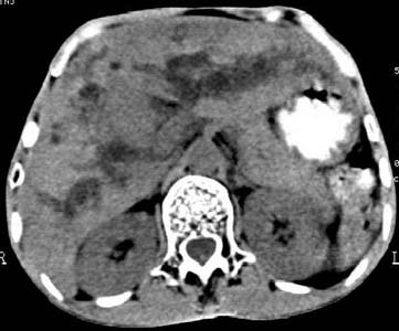

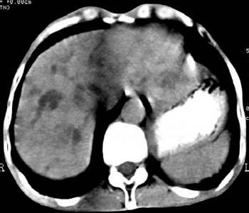

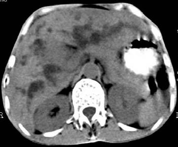

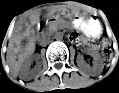

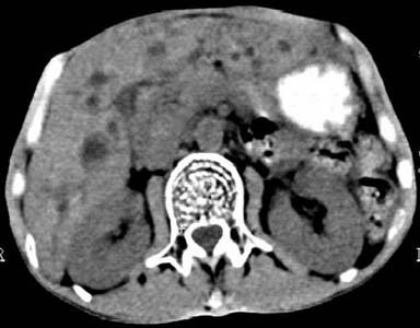

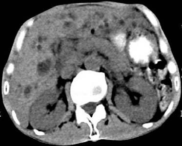

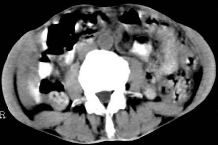

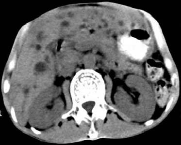

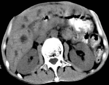

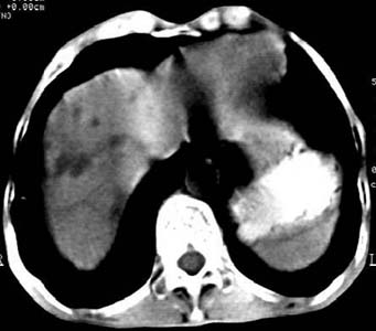

男性,54岁,因皮肤泛黄2月多就诊,既往体健.无明显其它不适,无腹痛腹泻,精神及食欲尚可,自觉体重有减轻.1月前外院超声示胆总管扩张,胆囊未显示.未明确诊断和治疗.以下是这次ct平扫,患者系山区农民,很具体,没作增强,也不大可能进一步检查了.请大家关心一下弱势群体,帮忙诊断一下,本人也有点迷糊,最好用箭头标注一下病变部位.照片我已很努力的处理了,机器不太好,请海涵.谢谢!!
下面是5mm加薄的几层

肝内胆道扩张,肝门部软组织结节,考虑肝门部胆管癌
作者: doctorw 时间: 2006-10-11 21:02
肝门区软组织肿物并肝内胆管扩张,胆总管无扩张,胆囊未见明确显示.梗阻部位在肝门区.
考虑肝门部胆管癌,胆囊受侵.
作者: jnyy 时间: 2006-10-11 21:23
肝内胆管扩张/似见钙化,考虑肝内胆管细胞癌
作者: szb1985 时间: 2006-10-11 21:46
肝内胆管扩张左叶肝居多 考虑肝内胆管癌
作者: jinguoji 时间: 2006-10-11 21:47
考虑肝门部胆管癌,胆囊受侵.
作者: szb1985 时间: 2006-10-11 21:48
说的不好请 指教
作者: 卜一 时间: 2006-10-11 22:32
标题: 回复:上腹部ct
支持胆管癌,肝内胆管扩张!
作者: dwmfq2005 时间: 2006-10-11 23:02
左右支肝管未会师、胆囊不显。左右肝内胆管扩张程度教显。支持肝门部胆管癌。

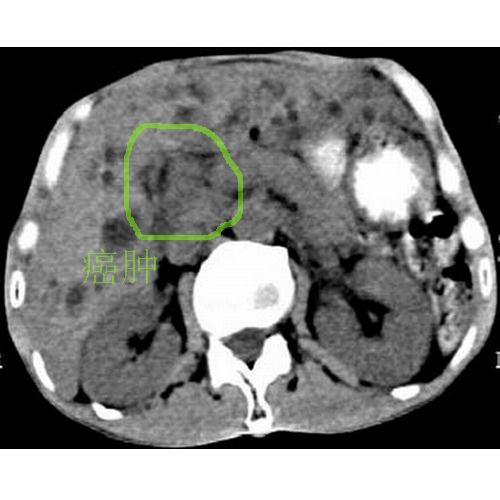

作者: 子期 时间: 2006-10-12 00:02
标题: 回复:上腹部ct

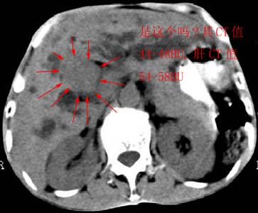

请问大家是否是箭头所示呢??

支持楼主的标示,支持大家的意见,肝门部胆管细胞癌伴肝内胆管扩张。

支持肝门部胆管癌。

典型肝门胆管细胞癌,楼主标注很好;msct三期扫描可以更好的反映肿瘤强化特点
考虑肝门部胆管癌,胆囊受侵.

肝内胆管扩张左叶肝居多 考虑肝内胆管癌
作者: 守望可可 时间: 2006-10-12 23:58
标题: 回复:ct4866:上腹部ct
以下是引用子期在2006-10-11 16:02:00的发言:[br]请问大家是否是箭头所示呢??[br]
[br]
[br]
支持楼主,就是这个东西!卜一老师所指示的比您稍下移了一个层面,均是同一个肿块。
作者: 拾荒者 时间: 2006-10-13 04:04
楼主指示的很清楚,应该就是它了,肝门区胆管癌并肝内胆管扩张。

肝门部胆管癌。
