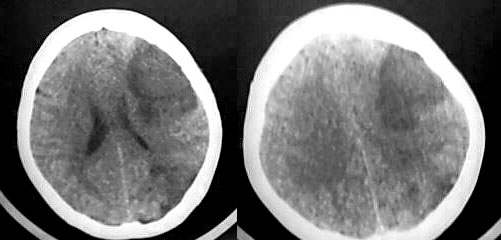

不知道大家还记得这个病人吗?这个病人10月8日住院,做ct,当时考虑脑梗塞,目前病情加重,深度昏迷,复查发现梗塞面积比以前有所扩大,请大家会诊

  经与4828对比:
  1.原病灶显著扩大。虽然形态仍然呈楔形,但其内原有的小低密度灶低密度更加明显,且有增多、增大。整个大楔形病灶内密度明显不均匀,见有大块略低密度影。顶叶水肿部分呈指状改变。
  2.左侧侧脑室后角后、外部见新的大片状低密度水肿出现,尽管略呈楔形,但其密度显著不均匀。内见一附结节状影,且其内密度不均匀,有囊变迹象。
   多考虑:转移瘤。建议查找原发病灶。
作者: dushiguo2006    时间: 2006-10-12 19:14
1.大面积脑梗塞。
2.转移瘤。
建议做增强扫描。

作者: elity69    时间: 2006-10-12 20:58
占位效应不明显,病灶呈楔形,同时累及皮髓质,内不均匀密度,考虑脑动脉梗塞后吞噬细胞侵润,ct扫描可以出现模糊效应。

作者: 守望可可    时间: 2006-10-12 22:04
  楼上的兄弟们,病人按梗塞治疗是越治越严重哟,您还考虑梗塞?除非楼主兄弟医院的医生都是庸医!从病情角度,换个思路吧!
作者: qingyuan    时间: 2006-10-12 23:08
仍考虑脑梗塞。原病灶扩大,颞枕部又见新病灶,占位效应不显著,另外如果考虑转移瘤4天时间是否变化太快。

比较支持转移瘤的可能性大!

作者: 卜一    时间: 2006-10-13 00:01
以下是引用elity69在2006-10-12 12:58:00的发言:
占位效应不明显,病灶呈楔形,同时累及皮髓质,内不均匀密度,考虑脑动脉梗塞后吞噬细胞侵润,ct扫描可以出现模糊效应。支持! 另外,是不是转移瘤,增强不就确诊了吗?

作者: 水过无痕    时间: 2006-10-13 01:38
脑梗塞。梗塞面积增大这是时常的事,而且细胞水肿明显。
作者: 东北    时间: 2006-10-13 01:45
没什么大惊小怪 大面积脑梗塞

作者: doctorw    时间: 2006-10-13 02:41
脑梗塞!无明显占位效应,与转移瘤水肿不相衬!

作者: 朱磊    时间: 2006-10-13 02:57
ct表现:左额、顶叶及中央叶前部见大片楔形低密度影,边缘可辨,占位效应较轻,皮髓质交界线消失。左侧颞枕部又见新病灶,占位效应不显著。
考虑缺血性脑梗塞。『头痛3年还应考虑有别的问题。不会是有少枝胶质细胞瘤所致的梗塞吧???建议增强或mri。排除之』,转移瘤的特点是:小肿瘤,大水肿,占位效应明显,所以不像转移瘤。况且变化如此之快。
原病例贴:http://www.radida.com/radinet/read.php?tid=16376&page=1
作者: jiangjing    时间: 2006-10-13 03:04
支持--脑梗塞[面积大,多发灶]-----病灶累及灰白质,契形,符合血管病变支配区,水肿占位轻。临床上常常遇到这种情况,发病当天检查病灶小或难以发现病灶,过几天检查病灶明显或增大,脑血管意外病人,第1周或说头几天往往呈病情加重边现[水肿,反映均较情加重],其实正在临床上是一个自然的病程过程。[平时这在对这类患者家属解释时打比方----今天捆扎您的手指明天您会发现手指更肿胀],至于病人病情加重还要考虑他又其他合并症可能。谢谢!

作者: zwx    时间: 2006-10-13 05:10
大面积脑梗塞的诊断应该没问题

作者: 如醉卧风    时间: 2006-10-13 06:46
左侧额叶及枕叶大面积多发脑梗死没有问题的.

作者: 奕帆    时间: 2006-10-13 16:14

作者: 守望可可    时间: 2006-10-18 07:04
标题: 回复:ct4828b:头颅复查
以下是引用jiangjing在2006-10-12 19:04:00的发言:[br]支持--脑梗塞[面积大,多发灶]-----病灶累及灰白质,契形,符合血管病变支配区,水肿占位轻。临床上常常遇到这种情况,发病当天检查病灶小或难以发现病灶,过几天检查病灶明显或增大,脑血管意外病人,第1周或说头几天往往呈病情加重边现[水肿,反映均较情加重],其实正在临床上是一个自然的病程过程。[平时这在对这类患者家属解释时打比方----今天捆扎您的手指明天您会发现手指更肿胀],至于病人病情加重还要考虑他又其他合并症可能。谢谢!
   我检讨,是我大惊小怪了!今天我和楼主短信联系过,病人已经明显好转。现在只是肢体症状,肌力还不行,正在康复中。对不起,艺不精、思考问题过于简单而鲁莽,恳请楼主以及各位老师原谅!
作者: 流星1234    时间: 2006-10-18 07:23
脑血管意外的病人临床危险期是一周,一周之内加重的病人会经常遇到的.
