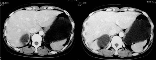

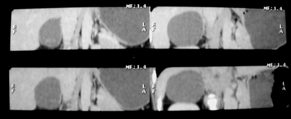

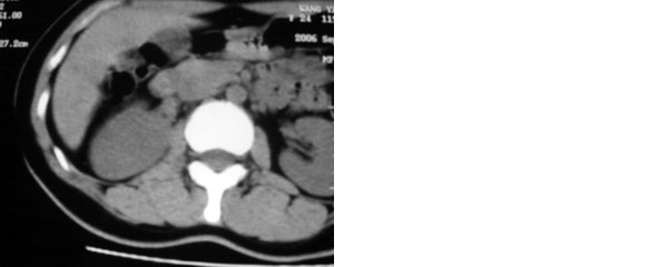

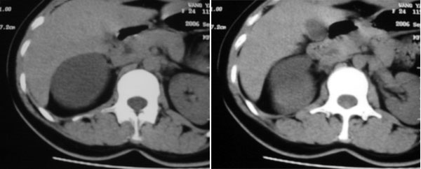

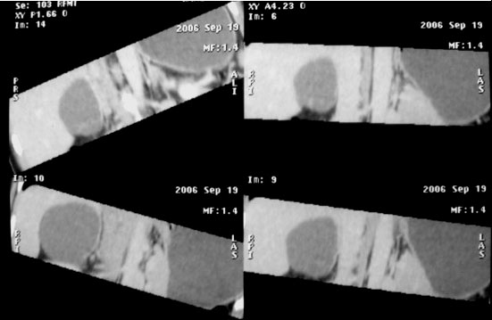

女,24岁,腰部酸胀不适一周,无内分泌症状及其他不适,几次彩超都报为肝囊肿,行ct检查.

作者: 汪涛同志    时间: 2006-10-14 07:12
病灶最大层面在肝脏下缘,考虑右肾上腺囊肿。
作者: guzhongliangddd    时间: 2006-10-14 07:24
标题: 回复:[原创]腹部病例,请各位老师讨论
作者: 奕帆    时间: 2006-10-14 07:56
腹膜后右侧肾上腺区囊性占位病变,性质考虑:良性。1、腹膜后囊性淋巴管瘤;2、肾上腺囊肿;3、肾上腺髓样脂肪瘤(肿块上份好像有少量脂肪影),请楼主测量一下ct值。
作者: jiangjing    时间: 2006-10-14 09:25
kaolv 肾上腺囊肿或髓样脂肪瘤
作者: 卜一    时间: 2006-10-14 13:54

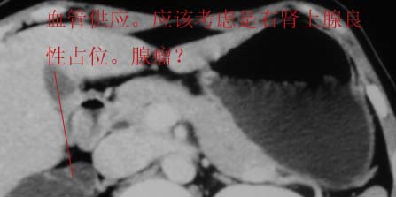

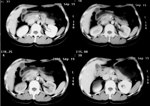

右侧肾上腺区类圆形低密度肿物,边界清楚,占位效应明显,内部未见强化,囊壁少许增强,其内上方二条血管影,应该是囊壁的供应血管,因此首先考虑:肾上腺囊肿.
作者: dyqct    时间: 2006-10-14 16:03
支持右侧肾上腺囊肿或髓样脂肪瘤。
作者: dushiguo2006    时间: 2006-10-14 16:50
作者: haha215315    时间: 2006-10-14 17:24
以下是引用卜一在2006-10-14 5:54:00的发言:[br]右侧肾上腺区类圆形低密度肿物,边界清楚,占位效应明显,内部未见强化,囊壁少许增强,其内上方二条血管影,应该是囊壁的供应血管,因此首先考虑:肾上腺囊肿.
作者: xiaoniu    时间: 2006-10-14 17:44
腹膜后右侧肾上腺区囊性占位病变,无强化,边界清楚,考虑:肾上腺囊肿可能性大。
作者: liaoqiang    时间: 2006-10-14 18:28
右肾上腺区的无强化囊性占位,考虑肾上腺囊肿可能。
作者: woaixct    时间: 2006-10-14 19:46
病史无特殊,腹膜后右侧肾上腺区低密度占位病变,无强化,边界清楚,考虑:1.肾上腺囊肿可能性大。2.如果病灶内可以量到脂肪密度,则确诊为肾上腺骨髓脂肪瘤
[本贴已被 woaixct 于 2006-10-14 11:48:34 修改过]
作者: jinguoji    时间: 2006-10-14 20:47
右肾上腺区的无强化囊性占位,考虑肾上腺囊肿可能性大。2.如果病灶内可以量到脂肪密度,则确诊为肾上腺骨髓脂肪瘤。
作者: yanliang    时间: 2006-10-14 21:04

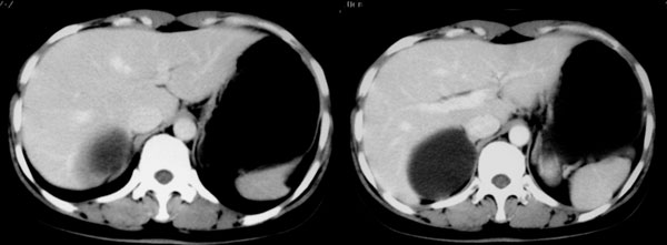

病灶无强化,最大层面不在肝脏,肾上腺囊肿的可能性最大。
作者: ssmmxx    时间: 2006-10-14 21:39
达竹煤电集团公司铁山医院
作者: szb1985    时间: 2006-10-14 21:42
肾上腺囊肿
作者: 1983    时间: 2006-10-14 22:38
考虑:肾上腺囊肿
作者: 刘明    时间: 2006-10-14 23:40
作者: w_jianhua    时间: 2006-10-15 01:19
右侧肾上腺区见一境界清楚,边缘光滑圆形肿物,其内呈水样密度,增强可见有供血血管影与之想通,多考虑肾上腺囊肿
作者: syfszcw    时间: 2006-10-15 02:02
肾上腺囊肿可能性大
作者: 宝天曼    时间: 2006-10-15 02:10
最好把ct植打上与脂肪性肿瘤鉴别一下
作者: 拾荒者    时间: 2006-10-15 02:56
定位于右侧肾上腺应该没什么争议,病灶密度均匀,呈水样密度首先考虑右侧肾上腺囊肿。本人未发现脂肪密度影,如真有则为肾上腺髓性脂肪瘤。
作者: gzx521th    时间: 2006-10-15 03:05
肾上腺囊肿或髓样脂肪瘤
作者: wmingzhong    时间: 2006-10-15 03:27
右肾上腺囊肿
作者: 光线    时间: 2006-10-15 03:32
支持右肾上腺囊肿。
作者: elity69    时间: 2006-10-15 04:05
作者: 晓杰    时间: 2006-10-15 04:16
作者: 逍遥    时间: 2006-10-15 04:18
肾上腺囊肿
作者: 雪色康乃馨    时间: 2006-10-15 04:21
其ct值是0-3hu.平扫后我们的诊断与彩超诊断不一致,还与彩超室的工作人员争论其起源,因为他们在彩超下看到其随呼吸运动而活动加上没有内分泌临床症状.我们坚持是肾上腺囊肿,肝脏右叶是受压表现.
作者: 飞虎    时间: 2006-10-15 04:50
支持版主的说法
作者: doctorw    时间: 2006-10-15 07:42
支持肾上腺囊肿
作者: daimarlingna    时间: 2006-10-16 20:58
考虑右肾上腺囊性占位-囊肿可能性大
作者: yuhg    时间: 2006-10-16 21:00
作者: 雪色康乃馨    时间: 2006-10-18 23:30
病人去上级医院会诊,也诊断为肾上腺囊肿.
