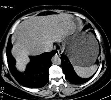

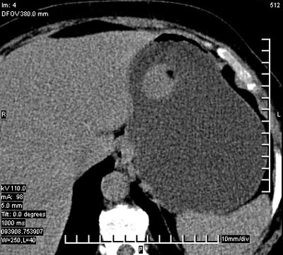

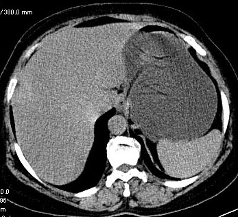

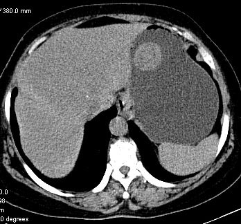

请注意病变内的脂肪密度影。

从第一幅图像来看,病变来自肝左叶,但肝内似乎没有一种占位是伴有脂肪影的,比较费解。我倾向于良性占位,考虑肝腺瘤。这类病人应该改变体位再行扫描,就可以明确病灶来源于胃还是胃外的。
作者: zzzsssjjj    时间: 2004-1-22 22:55
1、此病变发生的部位有三种情况:1)、胃内病变,2)、胃壁病变,3)、胃外病变;2、发生于胃内的病变有息肉、粪石等,前者有蒂,且与胃壁的接触面较小,后者因体位的变化应仅贴胃后壁;发生于胃壁的病变,应广基底与胃壁相连,常伴相邻胃壁肥厚;因此前两种情况可以排除;3、胃外病变,结合病变与肝脏的关系,考虑来源于肝脏;4、病变呈类园形,边缘光滑,密度略低于肝脏,其中伴有脂肪密度影;肝脏肿瘤具有脂性密度的较少见,主要有肝血管平滑肌脂肪瘤、髓脂肪瘤,后者更为少见。恶性病变中肝的脂肪肉瘤更是罕见且边缘多不清晰。所以肝血管平滑肌脂肪瘤做为首先考虑。

结合第一、二幅图像来看,病变来自肝左叶且向胃内突出,建议ct增强检查或直接mri明确其来源及性质。

该病灶首先应该定位----胃壁小弯侧占位:最大截面的原理;病人胃肠造影诊断胃壁占位;
其次定性-----病变内可见小脂肪影,边界清,边缘光滑,与胃壁关系密切,考虑平滑肌脂肪瘤。

定位诊断:病变位于胃外,来源于肝脏左叶外侧段。定性诊断:有一定困难,以良性病变可能性更大,我考虑肝脏血管瘤可能会大一些。建议增强扫描或mri检查。

此病号上消化道造影证实病变来自胃壁粘膜下,b超证实肝脏没有占位,如要ct扫描可以左侧卧位检查证实。
