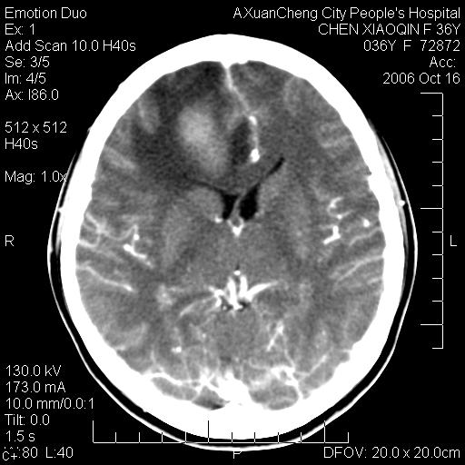

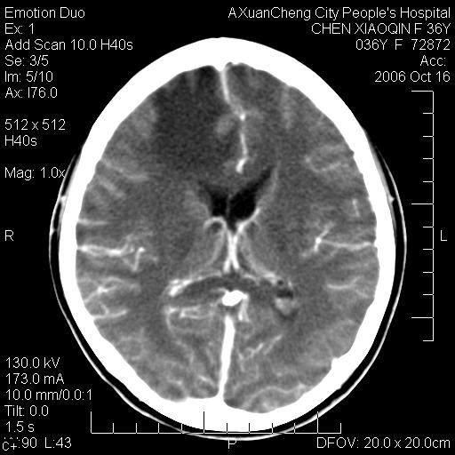

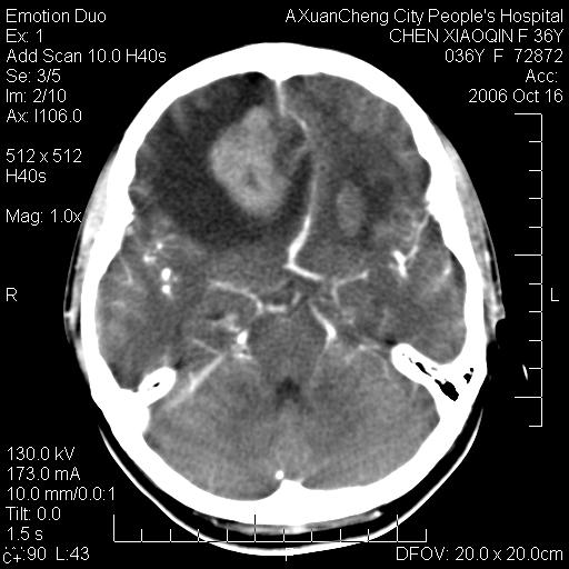

患者,女,36岁。既往头痛病史,近几日呕吐1次。现将平扫增强各期图像上传给大家,ct值供参考。请各位老师会诊,谢谢!

作者: guzhongliangddd    时间: 2006-10-17 01:40
双侧额叶镰旁稍高密度区,周围明显水肿,病灶有明显强化,右侧灶内见坏死区。大脑镰前份向左侧推移。
我的初步考虑是脑膜瘤。
作者: 艺术家    时间: 2006-10-17 02:23
从增强看:湖中有岛,岛中有湖,又有半岛形成。好象一个不太好的东西,还是请各位赐教。

作者: zrs    时间: 2006-10-17 03:47
双侧额叶各见一略高密度结节,右侧者较大,呈分叶状,周围脑组织明显水肿,我看应该定位于脑内肿瘤,
肿块明显强化,中心有坏死区,又是多发,转移瘤的可能性最大。建议拍个胸片看看吧

左侧的病灶较小但水肿较重,且多发     考虑转移瘤      建议查其他脏器

应该不是脑膜瘤,因为病灶与局部大脑镰有分界,增强强化不明显,也未见脑膜尾征,嗅沟处脑膜瘤常位于正中,一般脑膜瘤强化更明显,但极少多发,此区脑膜瘤水肿可以很明显;其他淋巴瘤可以平扫为等及稍高密度,强化和水肿可以均较明显,但未治疗的淋巴瘤极少出现坏死,可以沿着胼胝体生长至对侧,以侧脑室旁及深部白质多见;本例多发,强化较明显,水肿程度较严重,考虑转移瘤。

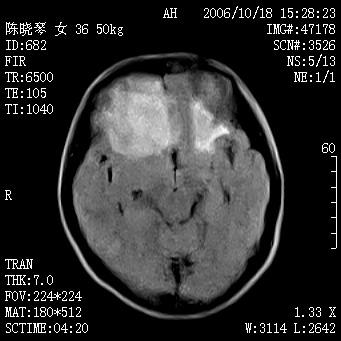

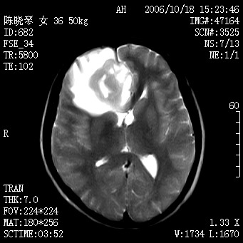

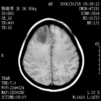

作者: xcct    时间: 2006-10-19 02:45
现已经将今天的mri图象上传供参考

作者: xcct    时间: 2006-10-28 17:51
病理为nhl,谢谢各位老师的精彩点评!

作者: 守望可可    时间: 2006-10-29 18:55
  肿瘤“团块”样增强。肿瘤占位程度与肿瘤大小不成比例,与胶质母细胞瘤和转移瘤比相对较轻,侧脑室受压程度较轻。淋巴瘤常常位于脑表面或近中线部位(血管入脑的部位)--这几个鉴别点本例还是比较明确的,的确应该考虑脑淋巴瘤。
