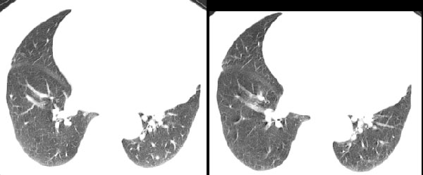

女,54岁,右肩及上肢疼痛1月,近半月来急剧加重,活动受限。自述外院心电图、b超未见异常。无发热、盗汗、消瘦,食欲好。体重无变化

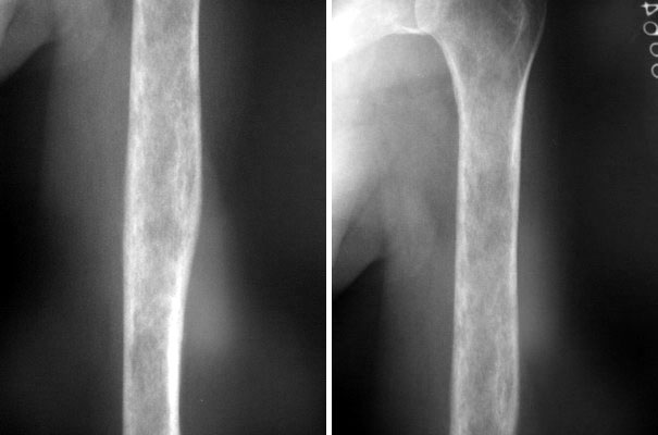

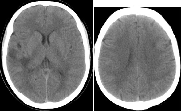

影像表现:右肺下叶见类圆形软组织占位,边缘有分叶及毛刺,密度尚均匀,右下叶主支气管壁明显增厚,可见胸膜凹陷征,纵隔内见多发肿大的淋巴结。肱骨见广泛虫蚀样溶骨性改变,边缘模糊。双颞叶皮质区见不规则低密度水肿。
考虑:右肺下叶中央型肺癌伴纵隔内淋巴结、颅内及骨转移。
(颅内低密度病灶,如果是缺血性改变的话,应该有肢体症状)

肺ca
作者: jinguoji    时间: 2006-10-17 08:21
作者: lkc8963    时间: 2006-10-17 10:06
右肺中叶周围型肺癌伴纵隔内淋巴结、肺内、颅内及肱骨转移。
作者: shenhs    时间: 2006-10-17 10:23
右肺中叶周围型肺癌伴纵隔内淋巴结、颅内及肱骨转移。
作者: gzx521th    时间: 2006-10-17 15:07
右肺中叶肺癌伴纵隔内淋巴结、心包转移,颅内及肱骨转移

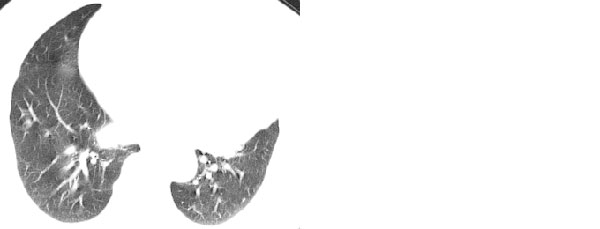

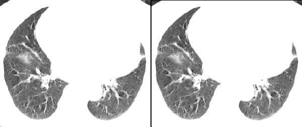

  同时补充:1.应该是右肺中叶的周围型肺癌。
       2.只有支气管分叉前淋巴结肿大,纵隔内未见其余淋巴结肿大。

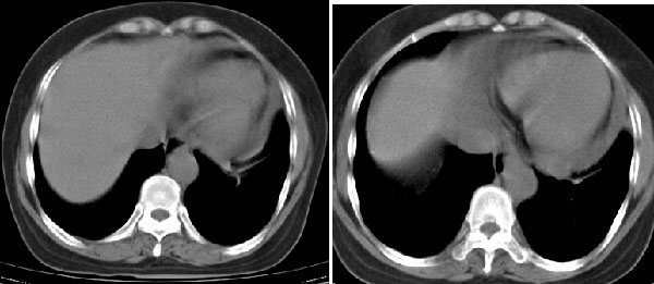

       3.心包积液不是转移所致。病人左右心房、左心室均有明显扩大,应考虑为心源性原因。建议进一步检查心脏。

.应该是右肺中叶的周围型肺癌。

右肺下叶中央型肺癌伴纵隔内淋巴结、颅内及骨转移。心包积液(可能转移)。

肺癌 肺,肱骨,颅内。心包,转移。必要时进一步头部ct增强检查,除外其他病变。

1.右肺中叶周围型肺癌伴肱骨,颅内转移.
2.心脏各房室增大.

心包积液应该与肿瘤无关。

影像表现示:右中叶外段见块状致密影可见分叶毛刺及胸膜凹陷征,纵隔内淋巴结肿大,心包积液。

定位定性都没有什么疑问

1右肺中叶周围型肺癌伴纵隔内淋巴结、肺内、颅内及肱骨转移
2心包积液

右肺癌伴纵隔淋巴结,颅内及肱骨转移。

支持右肺中叶周围型肺癌颅内及肱骨转移

症状及影像表现考虑:(进一步询问,可能会得到更多资料)
1.右肺中叶占位,考虑ca(中央型)可能性大,纵隔内可见肿大淋巴结;
2.颅内低密度灶,转移?作个增强呢~~
3.右上肢进行性疼痛,活动受限,并骨纹紊乱、皮质不均匀变薄,似有骨质密度减低区....--炎症类病变?其他?
4.双室增大。

右肺下叶周围型肺癌伴纵隔内淋巴结、颅内及骨转移。心包积液(转移可能)。

肺癌,转移

右肺ca,并多处转移。

该患者是因右上肢疼痛而就诊的,拍肩关节平片时发现右肺肿块,呼吸系统无任何症状,而且也无恶习液质体征,免费做了胸部ct平扫后,建议到上级医院做穿刺活检(因经济困难未去),1月后再次来我院主诉头痛、有恶心,头颅ct平扫示双侧灰白质交界区多个结节影,部分病灶周围有明显水肿区,拒绝增强及治疗,回家了。当时的胸片上见右肺中野肿块上下有散在少数转移结节,后经ct证实,左肺也有。心包内ct值为23hu,患者心血管系统也无任何阳性体征,彩超也未做。本人不明白心包改变是转移还是其他?

右肺中叶周围性肺癌伴纵隔内淋巴结、心包、颅内及肱骨转移。

右肺中叶的周围型肺癌。

右肺中叶的周围型肺癌。

支持右肺中叶肺癌
