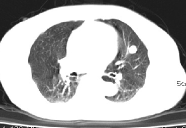

作者: guzhongliangddd    时间: 2006-10-18 05:01
标题: CT4940:[原创]胸部 强化+局部{2毫米}及5毫米螺旋薄扫!
[本贴已被 翁志蓬 于 2006-10-17 23:10:14 修改过]
作者: guzhongliangddd    时间: 2006-10-18 05:07
标题: 回复:[原创]胸部 强化+局部{2毫米}及5毫米螺旋薄扫!请会
作者: 13081830109    时间: 2006-10-18 05:14
我感觉还还是占位可能性较大
作者: lzdyjg    时间: 2006-10-18 05:16
良性病灶,硬化性血管瘤最可能
作者: 子期    时间: 2006-10-18 05:20

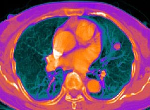

左舌叶小结节影,边缘略欠规整,薄层平扫可见血管影通过,增强扫描明显强化,患者女性,69岁,2年前体检未见异常.考虑早期肺癌.
作者: dyqct    时间: 2006-10-18 05:27
近期内有几例这样病人了,小结节,好象有分叶,可见血管导入征,强化也较明显,首先考虑早期小肺癌,应尽早手术切除为上策。
作者: 卜一    时间: 2006-10-18 05:35
肺内小结节,见供血血管,增强明显强化,二年前未见异常,首先应该考虑:肺癌.
作者: jinguoji    时间: 2006-10-18 05:40
左舌叶小结节影,边缘略欠规整,薄层平扫可见血管影通过,增强扫描明显强化,2年前体检未见异常.考虑早期肺癌.
作者: zwx    时间: 2006-10-18 05:51
首先考虑周围型肺癌
作者: shenhs    时间: 2006-10-18 05:59
我也认为应该考虑周围型肺癌
作者: 汪涛同志    时间: 2006-10-18 06:00

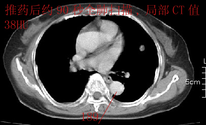

支持良性结节,硬化性血管瘤或炎性假瘤可能。(1)病灶小而光滑无分叶及毛刺等恶性征象(2)增强后ct值大于60
作者: gejunjian    时间: 2006-10-18 06:25
其增强特征需鉴别于炎性假瘤和肺癌,建议治疗后短期复查。
作者: 流星1234    时间: 2006-10-18 06:50
考虑良性结节--硬化性血管瘤

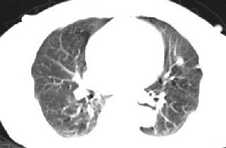

作者: guzhongliangddd    时间: 2006-10-18 06:56

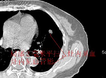

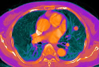

该病位于左肺上叶,边源光滑,从2毫米扫描中看病灶似有包膜密度稍高,其内密度稍低,从各期强化看有明显强化{从平扫和强化ct值对比更倾向于良性是富血管占位灶},而且灶内有血管穿行{该征象高度提示是恶性},结合患者过去的胸片未见异常。我更倾向是恶性,小腺癌。请各位战友继续讨论,谢谢!!
作者: jiangjing    时间: 2006-10-18 07:18
左舌叶小结节影,边缘略欠规整,薄层平扫可见血管影通过,增强扫描明显强化,患者女性,69岁,2年前体检未见异常.考虑早期肺癌.其他待排
作者: wxy7406    时间: 2006-10-18 07:20
不管如何,先切再说。
作者: lkc8963    时间: 2006-10-18 08:05

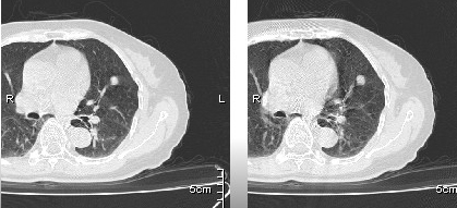

从2毫米扫描中看病灶似有包膜密度稍高???可能为薄扫后容积效应,而且其他部位尚见伪影,请酌!对这个病例的扫描,我更倾向于靶放大扫描,在扫描前即设好sfov,稍小点如18cm即可,骨算法,效果可能为更好,你这个扫描可能为薄层后再放大重建的吧,老辜?

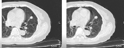

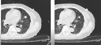

作者: guzhongliangddd    时间: 2006-10-18 08:21
标题: 回复:ct4940:[原创]胸部 强化+局部{2毫米}及5毫米螺旋薄扫!
2毫米平扫
5毫米螺旋强化早期扫描
