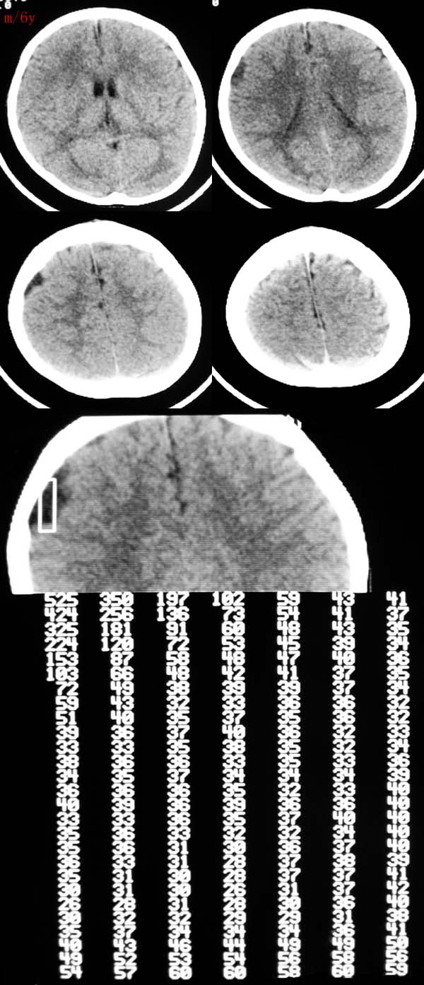

外伤后1小时作ct发现,平素无异常不适,图片如下:

未见明显占位效应,我觉得报未见明显异常应该也不会有太大争议吧?

与外伤无关系.最多可以考虑:右额顶叶发育不良并蛛网膜囊肿(或积液).

右侧外侧裂处蛛网膜下腔增宽呈脑脊液样低密度影,脑实质内移,局部颅骨无改变,可以报蛛网膜囊肿

我觉得这最多也就算是局部脑沟增宽吧。又不是蛛网囊肿的好发部位,没有占位效应,也没有明显的骨质改变,郁闷怎么大家都说是囊肿。

我反复看了此片对我原来的诊断意见感到“怕怕”!的确应该考虑是局部的脑沟增宽!!!!!!!!

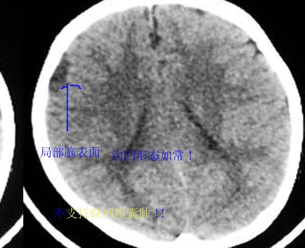

作者: 逸风    时间: 2006-10-20 06:55
标题: 回复:ct4950:[原创]颅脑:能诊断蛛网膜囊肿吗?
不支持蛛网膜囊肿.考虑局部脑发育异常.
[本贴已被 逸风 于 2006-10-19 22:56:08 修改过]

以下是引用w_jianhua在2006-10-19 11:27:00的发言:[br]我觉得这最多也就算是局部脑沟增宽吧。又不是蛛网囊肿的好发部位,没有占位效应,也没有明显的骨质改变,郁闷怎么大家都说是囊肿。
   有道理!支持逸风战友和guzhongliangddd老师的修正意见,应该为局部脑沟发育异常。
