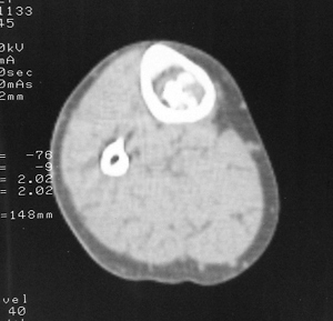

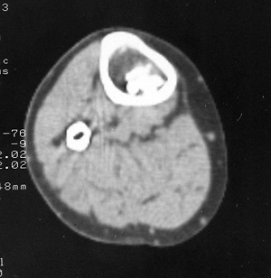

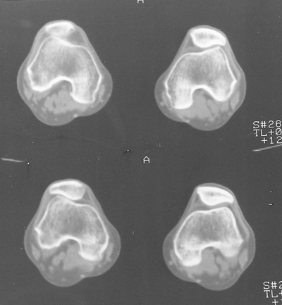

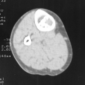

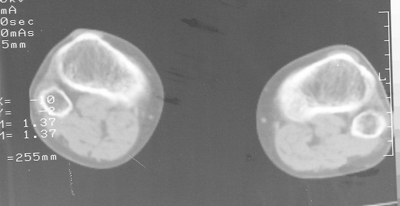

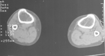

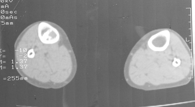

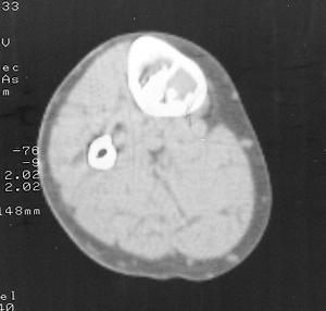

女,60岁。左膝关节疼痛两月余,拍片示左膝关节退行性改变,左胫骨上段钙化。三十年前左胫骨外伤史。

 左侧胫骨上段骨髓腔内磨玻璃样高密度,并见多发斑点状以及结节状、条状钙化,骨髓腔无扩大、骨质无破坏,周围软组织正常,亦无临床症状。
  多考虑:1.软骨岛。
      2.内生软骨瘤并钙化。
作者: 子期    时间: 2006-10-19 18:59
女,60岁。左膝关节疼痛两月余,拍片示左膝关节退行性改变,左胫骨上段钙化。三十年前左胫骨外伤史。左胫骨上段髓腔内见条片状钙化。考虑骨梗塞。
作者: gzx521th    时间: 2006-10-19 19:47
考虑 1,内生软骨瘤2 骨梗塞
作者: 87204141    时间: 2006-10-19 20:49
支持骨梗
作者: 卜一    时间: 2006-10-19 22:25
骨皮质完整(包括内外膜),周围软组织层次清楚,未见异常.胫骨上段髓腔内不规则形态钙化影,未侵及骨内膜.考虑:局部骨梗死.
骨内钙化:多见于松质骨内肿瘤 出血 坏死的骨质,也可见于髓腔内软组织中.ct示钙化的密度比死骨致密,常显示为无结构 无形态 不完整的颗粒状深白影,分布比较局限.多见于潜水病引起的骨梗塞,表现四肢长管骨和关节有密集或散在的钙化斑.
作者: 余辉    时间: 2006-10-20 03:15
  多考虑:1.软骨岛。
      2.内生软骨瘤并钙化。
骨梗死发生于骨质内
作者: drzhang8888    时间: 2006-10-20 03:21
内生软骨瘤。
作者: 拾荒者    时间: 2006-10-20 05:04
左侧胫骨上段骨髓腔内磨玻璃样高密度,并见多发斑点状以及结节状、条状钙化,骨髓腔无扩大、骨质无破坏,周围软组织正常,亦无临床症状。考虑:内生软骨瘤
作者: shenhs    时间: 2006-10-20 08:30
内生软骨瘤。
作者: hhcckk    时间: 2006-10-20 18:05
骨梗塞,
作者: 子期    时间: 2006-10-21 17:18
标题: 回复:ct4956:左胫骨钙化(片中左右输反)
以下是引用余辉在2006-10-19 19:15:00的发言:[br][br]     左侧胫骨上段骨髓腔内磨玻璃样高密度,并见多发斑点状以及结节状、条状钙化,骨髓腔无扩大、骨质无破坏,周围软组织正常,亦无临床症状。[br]  多考虑:1.软骨岛。[br]      2.内生软骨瘤并钙化。  [br]  [br]骨梗死发生于骨质内
此例如果不考虑骨梗塞,同样也不能考虑软骨岛,因为软骨岛也是发生于骨质内.骨梗塞理所当然地发生于骨髓腔,而不是骨皮质.
作者: shibing    时间: 2015-6-26 14:29
考虑:内生软骨瘤
