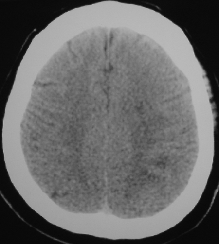

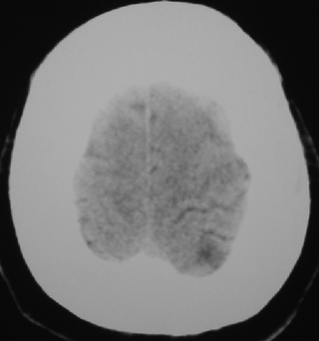

男 50岁 右上肢活动不灵10天 右手肌力2级 余无阳性体征

作者: sdllxu    时间: 2006-10-19 22:46
左额顶叶见多个囊性低密度灶,边界清楚,其内似见等密度结节,考虑囊虫病。
作者: 子期    时间: 2006-10-20 00:09
慢性肉芽肿性病变,以结核瘤可能性大。
作者: w_jianhua    时间: 2006-10-20 00:10
囊虫病?建议增强
作者: haha215315    时间: 2006-10-20 00:13
腔隙性脑梗塞.
作者: guzhongliangddd    时间: 2006-10-20 00:31
标题: 回复:[讨论]头部ct
如果不放心就作mri
作者: 迎客松abc    时间: 2006-10-20 00:42
结核瘤可能性大。
作者: 13081830109    时间: 2006-10-20 01:42
脑梗塞可能性较大,多发部分病灶虽只有一层但层厚是10mm吧.如果薄扫可以见到多层出现且尖端指向颅中心
      不知各位老师有何高见
作者: LWZ    时间: 2006-10-20 02:06
梗塞灶
作者: 余辉    时间: 2006-10-20 02:11
多发梗塞灶,部分软化
作者: 1983    时间: 2006-10-20 02:56
建议增强
作者: 国王    时间: 2006-10-20 03:08
考虑囊虫病
作者: 拾荒者    时间: 2006-10-20 03:12
标题: 回复:[讨论]头部ct
以下是引用sdllxu在2006-10-19 14:46:00的发言:[br]左额顶叶见多个囊性低密度灶,边界清楚,其内似见等密度结节,考虑囊虫病。
作者: jiangjing    时间: 2006-10-20 03:23
脑梗塞可能性较大,男 50岁 右上肢活动不灵10天 右手肌力2级 余无阳性体征.请结合临床,必要时请作mri检查
作者: WAWAQUAN    时间: 2006-10-20 04:04
标题: 回复:[讨论]头部ct
以下是引用w_jianhua在2006-10-19 16:10:00的发言:[br]囊虫病?建议增强
作者: elity69    时间: 2006-10-20 04:09
囊虫病?建议增强
作者: 晓杰    时间: 2006-10-20 04:42
建议做mri检查
作者: wxy7406    时间: 2006-10-20 04:45
考虑脑梗塞。
作者: doctorw    时间: 2006-10-20 04:50
脑囊虫病
作者: 微笑    时间: 2006-10-20 05:47
感觉不太像梗塞
作者: 飞虎    时间: 2006-10-20 06:03
病灶似呈靶征 进一步mri检查除外脑囊虫
作者: 雪狼141    时间: 2006-10-20 06:06
建议mri检查。
作者: kbzyycm    时间: 2006-10-20 06:18
建议mri检查
作者: 如醉卧风    时间: 2006-10-20 06:53

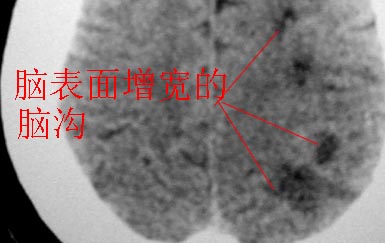

左顶叶散在低密度灶,边界尚清,无明显占位效应,部分位于脑沟附近.
   意见:多发性脑梗塞.
作者: xiaojs    时间: 2006-10-20 07:17
不像梗塞!疑囊虫病。建议增强或mr
作者: 守望可可    时间: 2006-10-20 07:35
  考虑:1.慢性炎性肉芽肿--病灶内低密度边缘模糊,周围均见有近环状包绕的明显增厚但边缘同样模糊的灰质样密度。临近脑实质以及脑沟正常,无水肿以及被牵拉迹象。
     2.多发性脑梗塞?
作者: shenhs    时间: 2006-10-20 07:48
支持脑囊虫病。

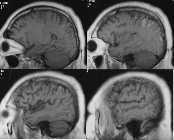

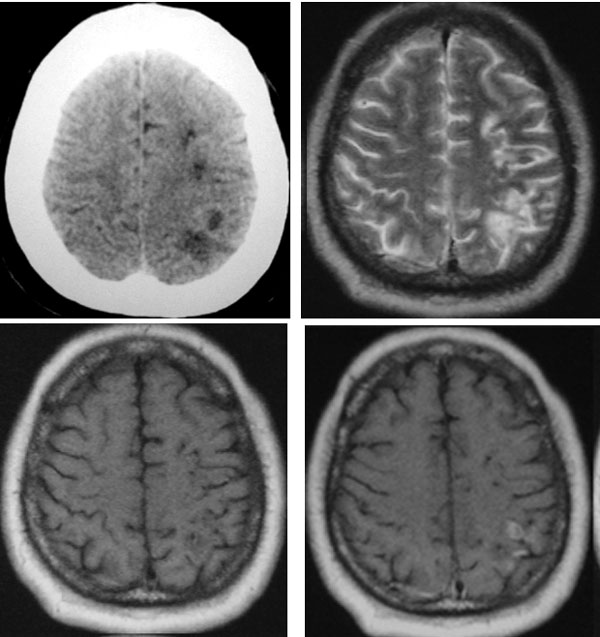

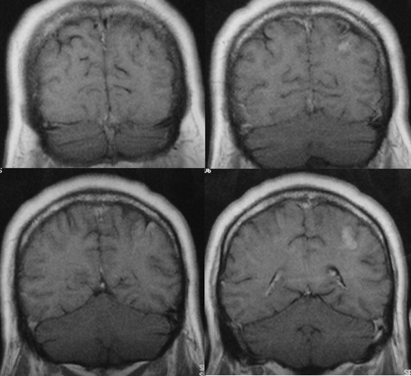

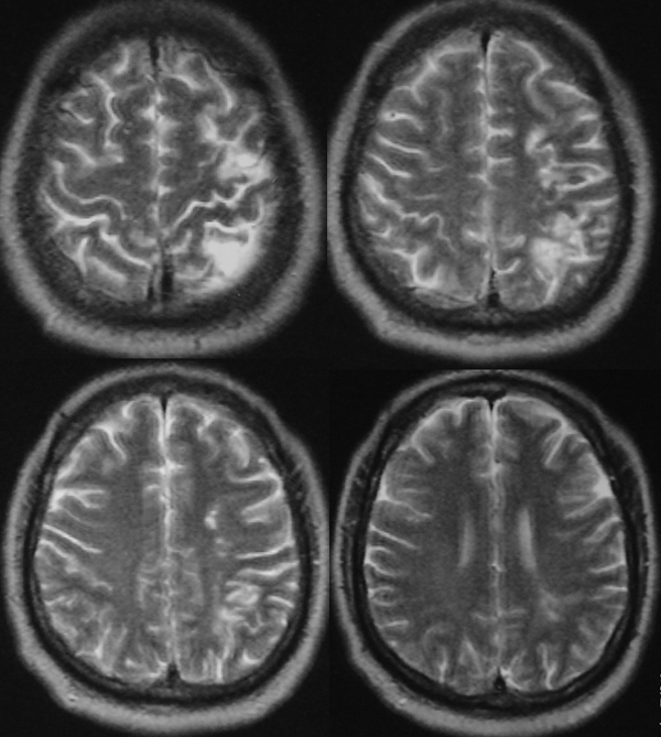

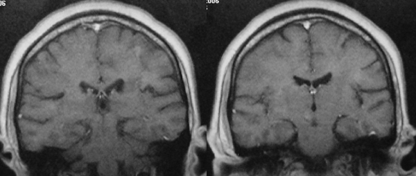

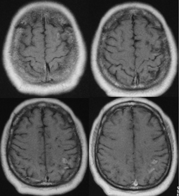

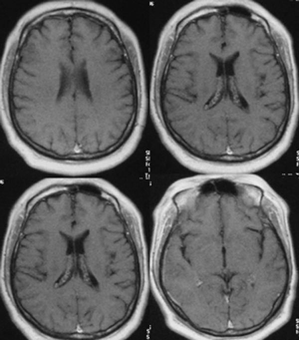

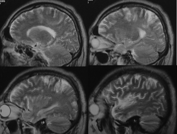

作者: lihuuuu    时间: 2006-10-20 15:44
标题: 回复:ct4961:[讨论]头部ct (已上传mri)
此患者的mri
作者: liuyue    时间: 2006-10-20 15:51
考虑囊虫病可能性大
建议做mri检查
作者: 翁志蓬    时间: 2006-10-22 08:09
标题: 回复:ct4961:[讨论]头部ct(已上传mri)
为了便于对比,将近似层面的ct、mri片合并在一块显示。
ct左顶叶不规则片状低密度影,mri表现为t2wi高信号、t1wi略低信号,注射对比剂后可见斑片状、索条状(脑回样)强化,而且mri显示病变范围比ct的范围大。结合发病10天,考虑亚急性期脑梗塞可能性大。t1wi病灶内可见多个点状低信号影,考虑为增生的毛细血管。
