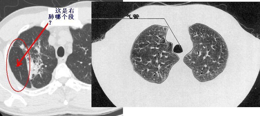

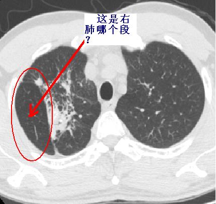

作者: 守望可可    时间: 2006-10-20 00:39
我认为应该是右上叶尖段,请老h老师赐教。
作者: WAWAQUAN    时间: 2006-10-20 00:40
考虑右肺上叶tb纤维化并萎缩,横裂内上移,右中野外段上移代偿。
作者: guzhongliangddd    时间: 2006-10-20 00:43
右肺上叶的后段.
作者: 卜一    时间: 2006-10-20 00:48
标题: 回复:一图考解剖!!!
应该是右肺上叶后段区.呈代偿性肺气肿.
作者: 拾荒者    时间: 2006-10-20 01:04
考虑右肺上叶后段。
作者: 扬仪    时间: 2006-10-20 01:06
标题: 回复:一图考解剖!!!
伪线——由三部分组成(分别见黄色箭头)。
作者: 13081830109    时间: 2006-10-20 01:49
作者: drzhang8888    时间: 2006-10-20 01:51
wawaquan说
作者: 余辉    时间: 2006-10-20 02:07
作者: haitian598    时间: 2006-10-20 02:21
作者: hurb    时间: 2006-10-20 02:41
由于结核病灶的牵拉移位,正常右肺尖段后段内收,外侧如此锐利清晰的分界必然受肺内分裂间隙影响,而且外围明显肺气肿,故我考虑为中叶外段。请传所有图像。
作者: 1983    时间: 2006-10-20 02:44
作者: jiangjing    时间: 2006-10-20 02:59
上叶后段
作者: 国王    时间: 2006-10-20 03:03
右中叶外段上移代偿
作者: 艺术家    时间: 2006-10-20 03:13
考虑右肺上叶tb纤维化并萎缩,横裂内上移,牵拉,应该是下叶背段.
作者: chry3    时间: 2006-10-20 03:46
考虑是中叶
作者: 奕帆    时间: 2006-10-20 03:57
没想到会有这么多人跟贴,老h真有面子!
下叶背段或中叶外侧段。
我比较支持下叶背段。
作者: elity69    时间: 2006-10-20 03:59
右中叶外段上移代偿
作者: mzh123    时间: 2006-10-20 03:59
我比较支持下叶背段。
作者: kjgj    时间: 2006-10-20 04:30
标题: 回复:一图考解剖!!!
作者: lf    时间: 2006-10-20 04:31
下叶背段
作者: 胡生启    时间: 2006-10-20 04:44
右中叶外侧段上移
作者: 晓杰    时间: 2006-10-20 04:47
下叶背段
作者: hyhyz    时间: 2006-10-20 04:58
本人考虑到为下叶背段。
作者: lf    时间: 2006-10-20 05:04
下叶背段
作者: 飞虎    时间: 2006-10-20 05:47
右肺上叶纤维化萎缩  故考虑中叶外侧段上移
作者: yuanhang_2006    时间: 2006-10-20 05:54
我还是支持下叶背段
作者: 逸风    时间: 2006-10-20 06:05
代偿肺叶偏外后,还是比较支持右肺下叶背段!!
作者: huqi226226    时间: 2006-10-20 06:20
右肺下叶背段

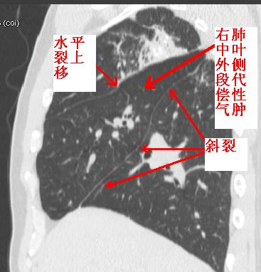

作者: 老H    时间: 2006-10-20 06:33
标题: 公布结果〈一图考解剖〉
看图说话
[本贴已被 老h 于 2006-10-19 22:36:43 修改过]
作者: 如醉卧风    时间: 2006-10-20 06:35
右肺上叶纤维性萎缩,叶间胸膜牵拉上移外侧应该是下叶背段上移所致.
作者: 守望可可    时间: 2006-10-20 07:00
  真诚的感谢老h老师的精典病例和精彩点评,给我上了一节生动而深刻的解剖课!感谢您特意的短信提示,谢谢您,学生向您致敬了!
作者: shenhs    时间: 2006-10-20 08:11
我查了一下书.我也让为是尖段.
作者: shenhs    时间: 2006-10-20 08:15
错了!谢谢h老师提供的学习.
作者: zgyycds    时间: 2006-10-20 18:16
不要出这样的题,区分肺段不能单纯依靠单一的一个层面,需要连续的动态观察,对自己负责,对病人负责。
作者: tzw136    时间: 2006-10-21 01:06
弄个mpr就一目了然了.
作者: 老H    时间: 2006-10-21 02:44
标题: 回复:一图考解剖
肺段划分与认识,说简单也简单,说复杂也复杂,几乎日常工作中天天可以碰到一系列病灶定位问题,常规普通ct扫描,叶间裂显示不理想,常常由于肺内病灶或胸膜、纵隔疾病欠拉、推移,特别是肺不张、肺纤维化、胸膜肥厚粘连,肺大泡、肺气肿、叶间包裹积液、肺叶切除后等改变,造成肺部病灶定位困难,影响疾病准确定位及临床肺叶切除的手术方式,随着ct设备的更新,扫描速度的缩短,多排螺旋ct薄层容积重建的出现,给实际工作带来了极大方便,工作中每个病人多可以采取薄层重建、准确定位,发此贴目的是为了加深在特殊情况下对肺段解剖结构的认识。
[本贴已被 老h 于 2006-10-20 18:45:42 修改过]
