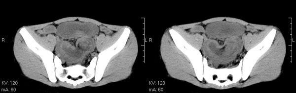

患儿,男,10岁,腹痛,呕吐5小时入院

肠套叠,肠壁明显水肿、增厚。
作者: elity69    时间: 2006-10-21 09:29
肠管扩张,见气液平,管壁水肿增厚,乙状结肠下段可见靶环征,符合肠套叠征象,
作者: 同    时间: 2006-10-21 15:27
副合肠套叠征象,支持!!!
作者: 13081830109    时间: 2006-10-21 16:01
副合肠套叠征象,支持!!!
作者: 卜一    时间: 2006-10-21 16:24
肠套叠,肠壁明显水肿、增厚
作者: 东北    时间: 2006-10-21 16:59
肠套叠
作者: tangyong119    时间: 2006-10-21 17:27
肠套叠  典型

作者: haha215315    时间: 2006-10-21 20:49
肠套叠,肠壁明显水肿、增厚。
作者: liuyue    时间: 2006-10-21 22:04
肠套叠

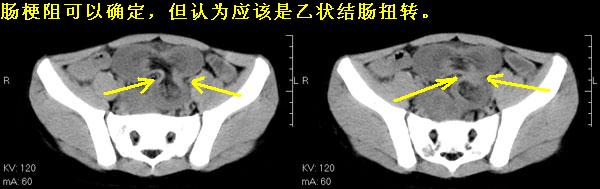

作者: f-f--f123456789    时间: 2006-10-21 22:41
扭转
作者: ysxyy    时间: 2006-10-21 22:50
支持肠扭转;
作者: jinguoji    时间: 2006-10-21 23:35
肠扭转
作者: 宽心    时间: 2006-10-22 00:02
肠套叠
作者: 拾荒者    时间: 2006-10-22 04:08
乙状结肠扭转,多发生在乙状结肠过长而肠系膜过短时,多见于老年人,影像表现为扭转以上结肠扩张,多超过10cm以上,可有较大液平面,而本例显示局部肠壁水肿增厚,肠腔内见“靶块”征,应该是典型的肠套叠。
作者: 晓杰    时间: 2006-10-22 05:54
肠套叠,肠壁明显水肿、增厚
作者: 蓝星    时间: 2006-10-22 06:49
肠套叠,肠壁明显水肿、增厚
作者: dr.yang    时间: 2011-9-19 19:43
作者: 宁静志远    时间: 2011-9-20 16:48
支持肠套叠
