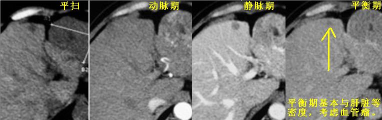

患者,女,44y,腹胀,纳差2月余.乙肝多年.b超:肝占位.
实验室检查:
afp:    1210-----1238.   cea: 14.5      sf: >320
b2-mg   2201    ha 234         hbsag +     抗---hbe +        抗--- hbc +
(结果公布:http://www.radida.com/bbs/forum.php?mod=viewthread&tid=16857)
以下是平扫:
以下是增强a期:
以下是v期:
以下是平衡期:
大家看肝右叶有转移吗?
[本贴已被 jiajie 于 2006-10-21 17:42:09 修改过]
[本贴已被 翁志蓬 于 2006-10-24 13:51:16 修改过]

作者: zyx168    时间: 2006-10-22 01:35
血管瘤?
作者: lxq2000    时间: 2006-10-22 01:43
肝癌
作者: 汪涛同志    时间: 2006-10-22 01:48
a期可见迂曲肿瘤供血血管,v期迅速消退-提示肝动脉血供,延迟为低密度改变:典型左叶外生巨块型肝癌。
作者: 卜一    时间: 2006-10-22 01:57
典型的肝左叶巨块性肝癌.平扫低密度,增强快进快出,平衡期更低密度,并突出腔外.
作者: 眼睛    时间: 2006-10-22 02:04
楼上说的好@ 支持/肝癌!
作者: w_jianhua    时间: 2006-10-22 02:17
平扫肝左叶形态失常,密度普遍降低,其内可见更低密度影,于肝左叶内侧段见一低密度影,肝右叶表面轮廓欠光整,其内密度不均,并见一点状钙化影.
增强:肝左叶及内侧段低密度影强化程度符合速升速降之肝ca表现,肝右叶均匀强化,但平衡期似见结节样强化影。胆囊壁增厚。
考虑:1。肝左叶肝硬化肝ca并右叶转移
      2。胆囊炎
作者: 乡医    时间: 2006-10-22 02:30
快进快出附合肝癌表现,平衡期右叶见结节样强化影考虑转移。
作者: 同    时间: 2006-10-22 03:46
支持肝左叶巨块型外生性肝癌。
作者: chuandongliuhua    时间: 2006-10-22 04:02
肿块符合肝细胞癌的典型表现
作者: zcfylxh    时间: 2006-10-22 04:03
实验室检查:
【ct表现】
平扫:肝左叶s2、3段可见分叶状低密度肿块,凸向肝外,其内可见片状更低密度区,增强扫描动脉期明显不均匀强化,密度高于周围正常肝,低于同层主动脉,门脉期呈相对低密度,符合“快进快出”;肝方叶可见类圆形低密度影,增强扫描似可见轻度强化;肝右叶表面轮廓欠光整,s8段见一点状钙化影。
意见:
1、肝硬化并肝左叶s2、3段hcc,  肝方叶子灶与肝囊肿鉴别,    2、肝s8段钙化或肝内胆管结石。
作者: suncl    时间: 2006-10-22 04:27
肝癌
作者: 胡生启    时间: 2006-10-22 04:35
左肝肝癌并右肝转移
作者: 宝天曼    时间: 2006-10-22 04:43
左叶外生巨块型肝癌。可能性大
作者: duguo    时间: 2006-10-22 05:00
右叶病灶考虑转移.
作者: jinguoji    时间: 2006-10-22 05:17
左叶外生巨块型肝癌并右肝转移。
作者: guzhongliangddd    时间: 2006-10-22 05:26

以下是引用卜一在2006-10-21 17:57:00的发言:[br]典型的肝左叶巨块性肝癌.平扫低密度,增强快进快出,平衡期更低密度,并突出腔外.
肝右叶低密度区还是有轻度的强化,性质?{转移可能性大{因为它不具备转移的可靠征象!}}

作者: 13081830109    时间: 2006-10-22 05:58
左肝肝癌并右肝转移
作者: ssmmxx    时间: 2006-10-22 06:12
支持肝左叶巨块型外生性肝癌
作者: 段利民    时间: 2006-10-22 06:46
肝硬化并左肝巨块型肝癌,右肝腹膜后转移,脾大
作者: cjyywk    时间: 2006-10-22 06:49
肝左叶典型肝癌
作者: 拾荒者    时间: 2006-10-22 06:53
肝硬化,肝左叶巨块形肝癌并肝右叶转移。
作者: 如醉卧风    时间: 2006-10-22 07:08
左肝内侧叶前缘不规则低密度肿块,增强早期见动脉供血,并见纤细的畸形血管网,平衡期低密度.
   符合肝癌征象.
作者: 守望可可    时间: 2006-10-22 07:23

肝右叶前段因该有两个转移灶。
作者: shenhs    时间: 2006-10-22 08:43
支持转瘤
作者: 奕帆    时间: 2006-10-22 09:35
乙肝病史,afp明显增高。肿块明显由肝动脉供血,强化特点典型。
这样的病例才是真正的好病例。
肝细胞癌的诊断是不会错的了,其中小病灶是不是肝内转移只能说是可能性大。
所以我支持17楼guzhongliangddd的意见。

  肝左叶内侧段低密度影,考虑为囊肿可能性大,转移不除外
  肝右叶后下段高密度影,考虑血管影可能性大。

右叶还是要考虑为转移的
作者: haha215315    时间: 2006-10-22 17:05
典型的肝左叶巨块性肝癌.平扫低密度,增强快进快出,平衡期更低密度,并突出腔外.  肝右叶增强可见高密度影,考虑转移。
作者: wmingzhong    时间: 2006-10-22 20:38
肝左叶肝癌,肝右叶小囊肿;肝右叶结节影为血管断面
作者: huxi    时间: 2006-10-22 21:14
1/肝裂增宽,肝叶萎缩---肝硬化
2/肝左叶外侧段团块影,快进快出的强化方式,结合afp明显增高----原发肝癌
3/肝左叶内侧段结节状低密度影,环状强化,无中心强化,结合病史考虑转移可能。

手术:肝第三段外缘外生性质硬肿块,约7*8cm,有完整包膜,肝脏有轻微肝硬化表现.腹腔内无腹水.
病理:左肝高分化肝细胞癌(直径9cm)伴肝硬化.

以下是引用kjgj在2006-10-23 20:47:00的发言:[br]手术:肝第三段外缘外生性质硬肿块,约7*8cm,有完整包膜,肝脏有轻微肝硬化表现.腹腔内无腹水.[br][br]病理:左肝高分化肝细胞癌(直径9cm)伴肝硬化.
  右叶有否转移看来是个葫芦案了,呵呵
作者: kjgj    时间: 2006-10-27 19:47
我又上传了手术后3个月复查ct,肝右叶出现两个结节灶,大家看像什么?
病人是在省级大医院找关系做得手术...........

肝细胞癌,右叶转移
