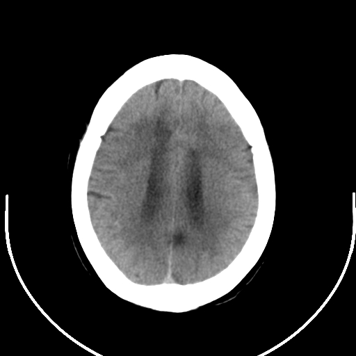

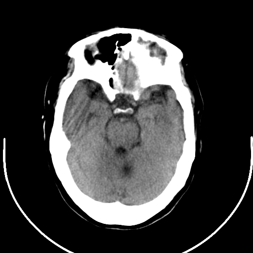

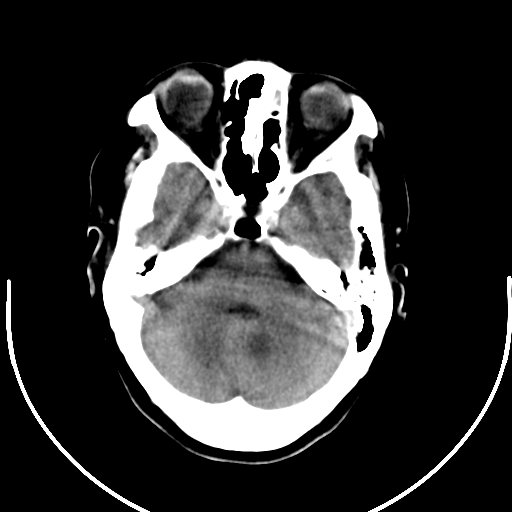

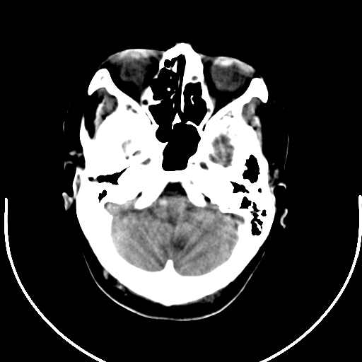

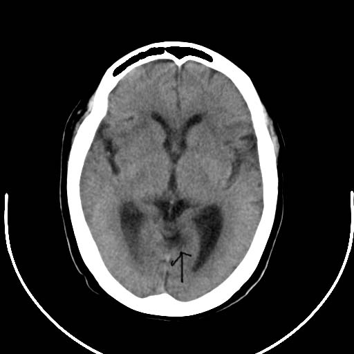

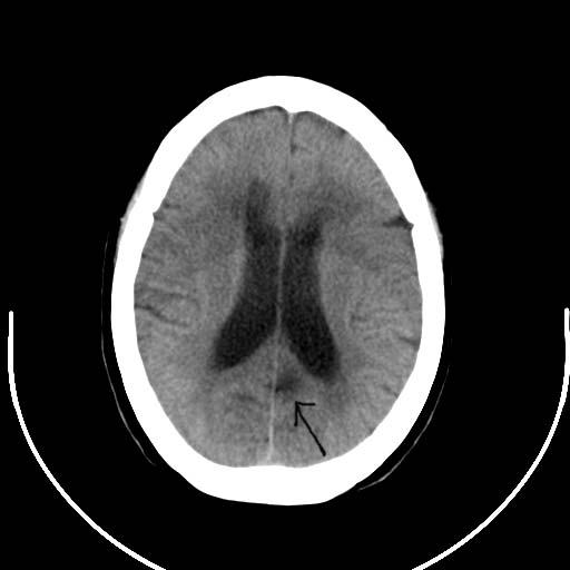

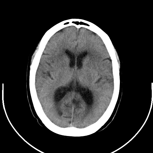

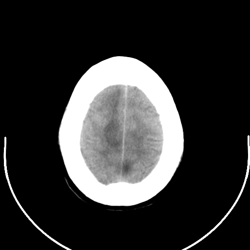

今天上午开机作正常的开机预热、校正以后的头二个病人,在相同的部位出现类似的斑片状低密度伪影,大家见过吗?请分析。
ct型号是:somatom ar.nova

少见.
作者: 13081830109    时间: 2006-10-23 05:41
做一下空校及水模校正看看还有吗?
等待你的结果
作者: zjjnpcy    时间: 2006-10-23 06:23
我们遇见过这种在相同的部位出现的低密度伪影。我们用的是ge的nx/i双层螺旋ct机。因为工程师嘱咐过空气校正一个月做一次就可以了,可以节省球管。我们就那么做了。结果,出现伪影,还差点误诊为腔梗。做过过空气校正后伪影消失了。现在,我们一个星期做一次空气校正。

作者: kmt5421    时间: 2006-10-23 08:12
呵呵,叫那个病人再重做一次,,或是叫别的病人做一次看有没有。

作者: csct    时间: 2006-10-24 03:14
我的双排原来出现过点状高密度影,小孩较明显,多个工程师做过空气校准、校正管球及探测器的位置,最后连厂家的工程师也出动了,均时好时出坏,未能彻底解决。最后换了探测器,故障解除。你的是否也和探测器有关?
作者: yxyxjs    时间: 2006-10-24 17:16
这种伪影只出现在当天开机后的头两个病人图象上,在以后腰椎等体部扫描中没有出现类似的征象,下午再进行头颅扫描时也没有这种伪影了,目前,该伪营图象已经传给负责我们机器保修的工程师那,请他分析故障原因.
作者: jsgaojian    时间: 2006-10-24 18:49
我们机器以前也有过,做完空气矫正就消失了,所以我们每天开机做完预热就做灵敏度矫正。以后就没有出现过。很不幸今天工程师说我们的管子挂了,现正向郭管求救呢!

作者: zdy90333    时间: 2006-10-25 02:34
该伪影出现时,伴随中心校正偏移,预计为空气校正失误。
作者: zyywph    时间: 2006-10-25 05:01
我院用的是东软2800螺旋ct机,曾出现过两次与该图象一模一样的伪影。做完灵敏度和水模校正伪影就消失了,工程师说是与我科环境湿度大和长时间没做校正有关。
作者: gragson    时间: 2006-10-25 06:33
没见过啊,我还以为是穿通畸形呢,
