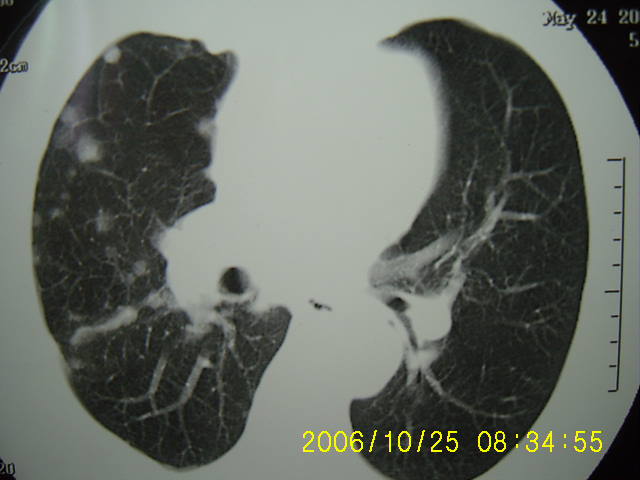

m 71 反复咳嗽半年前后半年ct片

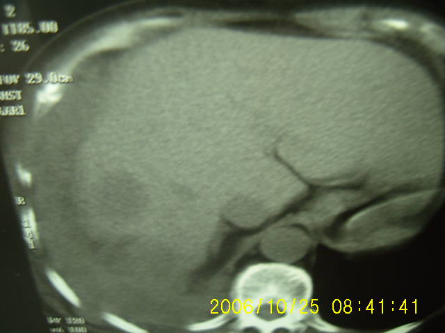

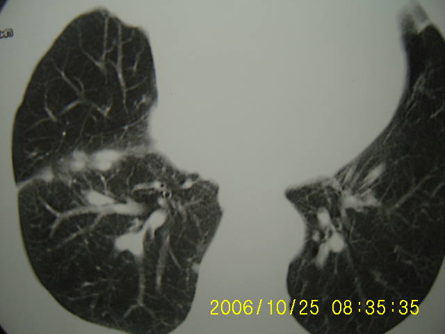

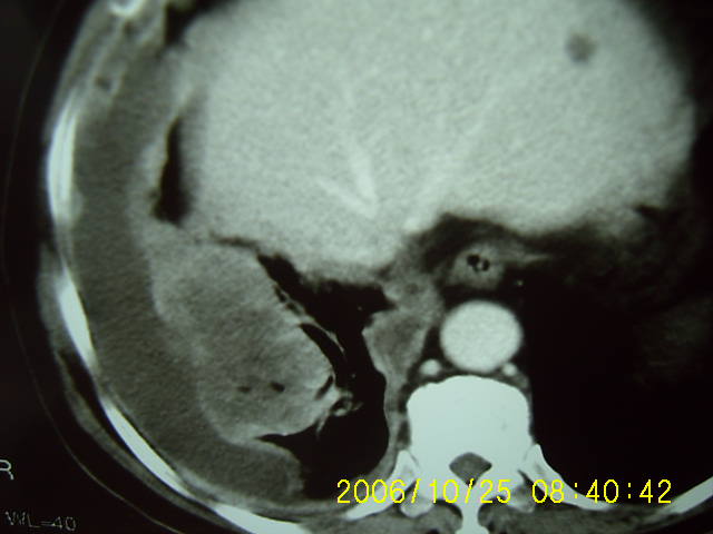

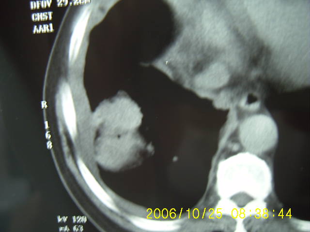

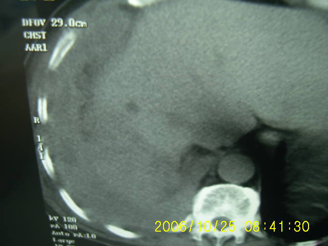

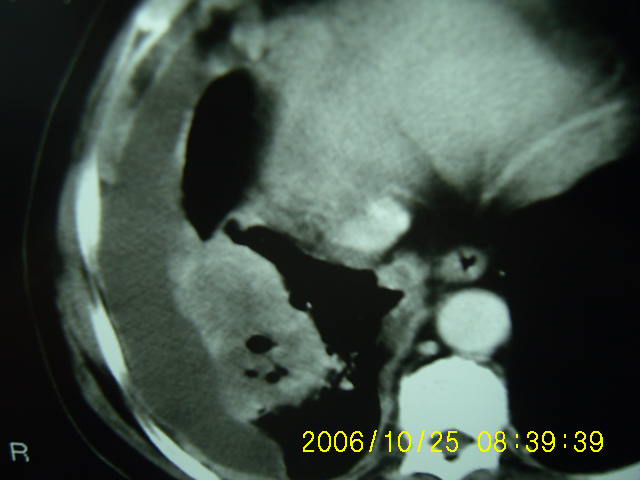

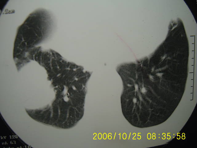

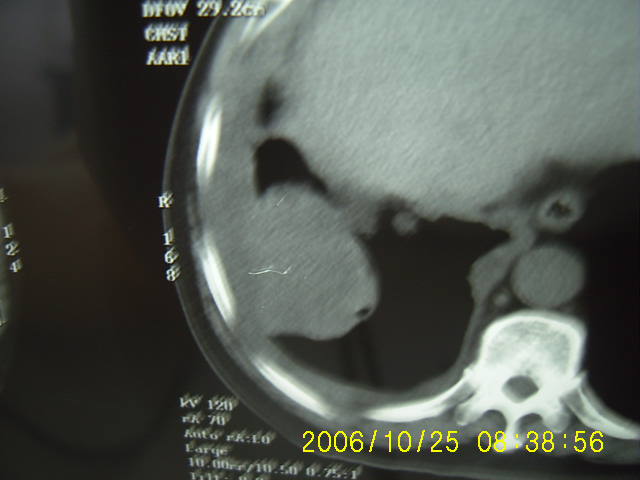

半年前肺内广泛结节样阴影,半年后结节阴影长大并胸膜受侵,造成胸膜腔积液,左肺相对较好,肝脏亦见低密度占位阴影,边缘光滑,如果肺外转移应该是双肺,因此多考虑:肺泡癌伴胸膜、肝转移。

作者: clinic72    时间: 2006-10-25 21:01
肺癌肺内转移。包裹性胸腔积液
作者: gzx521th    时间: 2006-10-25 21:07
肺ca伴肺内,胸膜 肝转移
作者: 宝天曼    时间: 2006-10-25 21:08
肺癌拌肺内转移肝转移
作者: 卜一    时间: 2006-10-25 21:15
肺癌自身转移,伴胸膜、肝转移.

作者: 乡医    时间: 2006-10-25 22:45
肺癌自身转移,伴胸膜、肝多脏器转移。

支持2楼xiaoniu老师的肺内恶性肿瘤并伴胸膜、右肺内及肝转移.从前后两次对比观察肿瘤的生长情况,我觉得不符合肺泡癌的生长方式,倒象是周围性肺癌.
这只是我的理解,可能xiaoniu老师有自己的理由,希望有战友从其他方面加以说明诊断肺泡癌的理由!!谢谢
作者: dyqct    时间: 2006-10-25 22:54
资料不全,看上去有点乱。支持周围型肺癌伴肺内、胸膜、肝转移。

作者: jiangjing    时间: 2006-10-26 01:19
支持----右肺肺癌伴肺及胸膜和肝脏转移,右侧胸腔积液。

作者: 余辉    时间: 2006-10-26 02:34
肺癌自身转移,伴胸膜、肝多脏器转移

作者: sdqzwyx    时间: 2006-10-26 04:14

图片不够全,并且大部分为局部片,不利于分析,单侧胸膜弥漫性波浪状增厚并胸膜腔积液,近胸壁处示分叶状肿块影,边缘较光整,强化扫描周边明显强化,中央显示低或无强化区,肝包膜下积液,肝内示低密度灶,首先考虑恶性胸膜间皮瘤穿透膈肌,腹膜腔及肝脏受到侵犯。其次考虑肺癌转移。
分析:1  第一副图片肺野内结节影密度较淡,考虑为叶间胸膜结节。
      2  病变主要位于一侧,并且胸膜广泛不均匀增厚,近胸膜大病灶,形态及强化方式更支持胸膜间皮瘤。
      3  图片要再全面一些,还可以观察病灶与肺组织及血管之间的关系,间皮瘤周围血管、支气管会显示移位,而肺癌周围血管、支气管或于肿块边缘突然中断或进入肿块内。

作者: 拾荒者    时间: 2006-10-26 06:06
考虑右肺周围型肺癌并肺内、胸膜、肝内转移。
作者: 流星1234    时间: 2006-10-26 06:16
考虑肺癌并肺内 胸膜及肝转移
作者: elity69    时间: 2006-10-26 07:35
考虑肺癌并肺内 胸膜及肝转移

考虑  周围型肺ca伴肺内胸膜转移

考虑:肺癌伴肺内、胸膜、肝转移。

肺癌自身转移,伴胸膜、肝多脏器转移。
