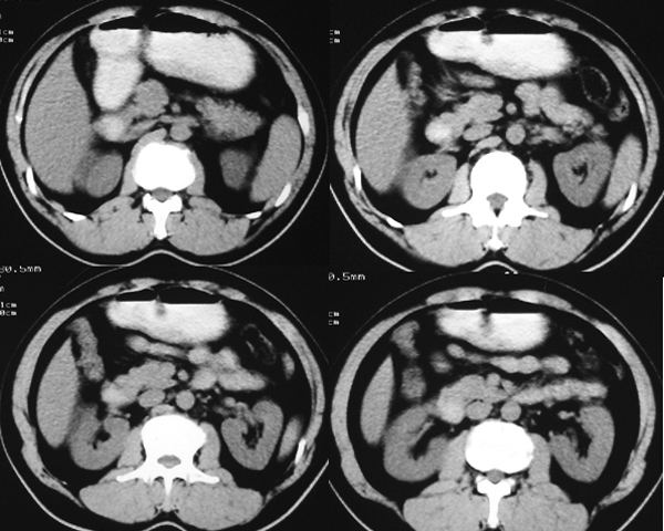

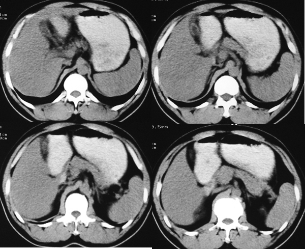

男 46 目黄,尿黄,腹胀,消化不良8天 b超胆囊壁厚 余无化验等详细临床资料。
肝ct值35hu,脾脏ct值40hu,我认为有脂肪肝 胆囊壁厚-考虑胆囊炎
讨论:肝肾隐窝内少量积液怎么解释? 以前进修时见过肝肾隐窝内少量积液外余无异常的病例。

作者: fumaogui    时间: 2006-10-26 18:36

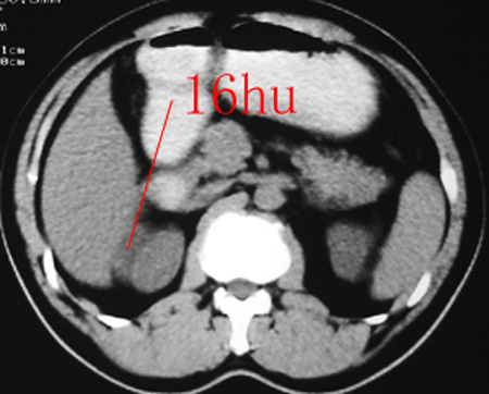

肾皮质有受压改变,考虑肾皮质的囊肿.
胆囊炎.
作者: 卜一    时间: 2006-10-26 18:47

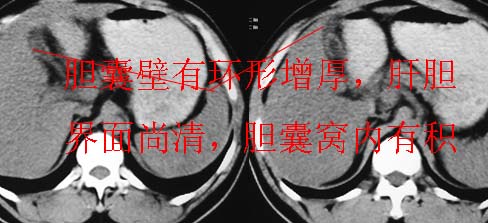

该患者,胆囊壁明显增厚,胆囊萎缩,考虑;曾经患过急性胆囊炎.胆囊窝积液.肝肾之间积液只能解释为:胆囊窝积液沿肝周 肝门下移所致.

作者: 守望可可    时间: 2006-10-26 22:30
  完全支持各位老师的意见!
  肝肾隐窝是仰卧位时上腹部的最低点,如果上腹部有液体应该首先聚积于此。再加上胆囊炎,胆囊窝有渗出液,故肝肾隐窝内的液体是胆囊炎渗液。

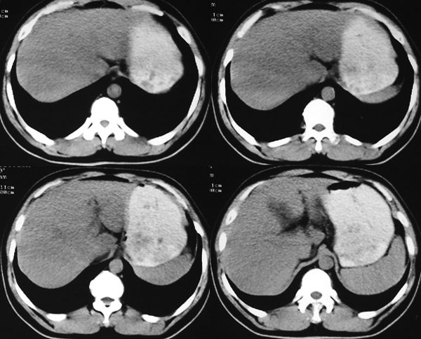

患者目黄,单纯胆囊炎不能解释。黄疸原因有1,阻黄,ct无胆管扩张胆囊增大等,排除肝外阻塞,但肝内胆汁淤积要考虑。2,溶血性黄疸,无病史。3,肝细胞性黄疸,肝炎。患者有腹胀不适表现,肝脏ct值低,除脂肪肝外,还应考虑肝细胞水肿可能。符合肝炎,肝肾隐窝积液,胆囊壁增厚可考虑为反应性。诊断:1肝炎。2肝内胆汁淤积。应做肝功。
作者: guzhongliangddd    时间: 2006-10-27 06:05
标题: 回复:[讨论]肝肾阴窝内少量积液
从影像上我不支持肝内胆管淤积,肝内胆管双侧未见低密度区。

胆囊窝模糊说明有渗液.
