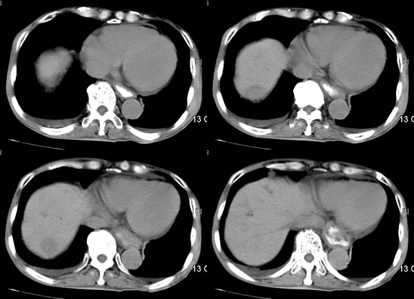

男性,83岁,有贲门ca手术史

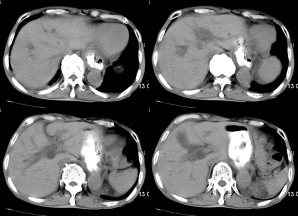

考虑:1、肝右叶后上段、中叶内侧段肺内转移瘤;
      2、双侧少量胸腔积液;
      3、食道裂孔疝;
      4、肝内外胆管扩张(原因待查);
      5、成人型多囊肾伴双侧肾盏小结石;
      6、胃左侧带状高密度影需进一步检查除外结肠或小肠病变。

考虑:1、肝右叶后上段、中叶内侧段转移瘤
      2、双侧少量胸腔积液
      3、食道裂孔疝
      4、肝内外胆管扩张(原因待查)
      5、多囊肾伴双侧肾盏小结石

考虑:1、肝右叶后上段、中叶内侧段转移瘤,伴门脉右支癌栓形成.
      2、双侧少量胸腔积液
      3、食道裂孔疝
      4、肝内外胆管扩张(原因待查)
      5、多囊肾伴双侧肾盏小结石

以下是引用卜一在2006-10-26 16:40:00的发言:[br]考虑:1、肝右叶后上段、中叶内侧段转移瘤,伴门脉右支癌栓形成.[br]      2、双侧少量胸腔积液[br]      3、食道裂孔疝[br]      4、肝内外胆管扩张(原因待查)[br]      5、多囊肾伴双侧肾盏小结石
  支持并补充如下:

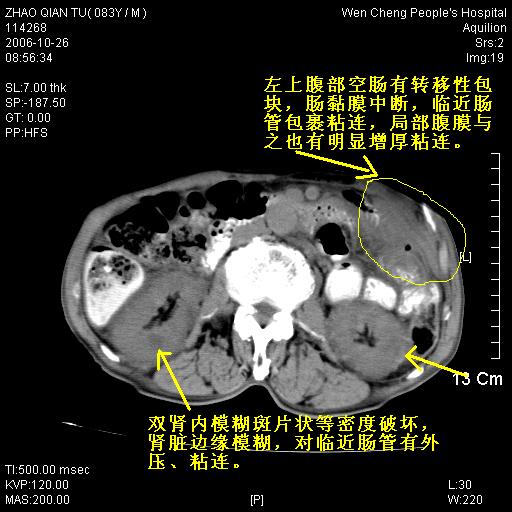

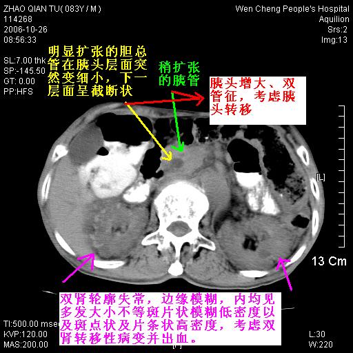

肝及肾脏多发占位结合喷门癌手术史警惕转移瘤,肝内外胆管扩张,尤以胆总管扩张为明显警惕胰头及2指肠病变所致梗阻,双侧胸腔积液,心包少量积液,第4幅图像肝周前部小结节影警惕腹膜转移灶,有喷门手术史考虑食管裂孔疝或胸腔胃。建议增强

肝脏病变不作增强,风险很大啊,还是做了增强再说!

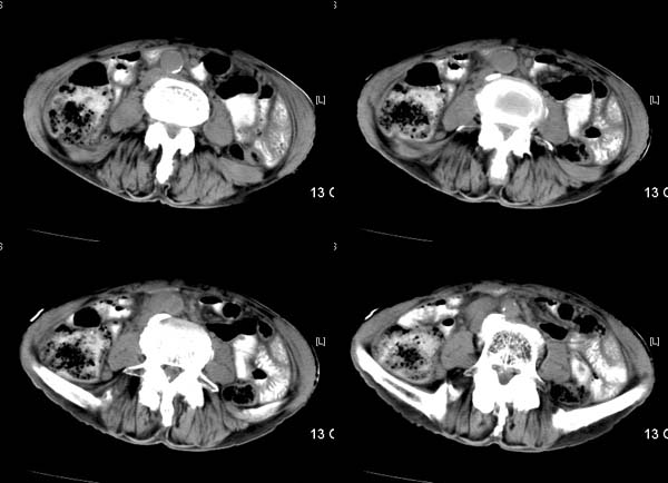

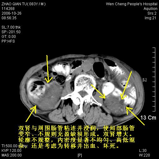

肝内多发转移灶;肝内胆管胆总管扩张,建议增强扫描 ;
双测少量胸腔积液,查肺除外肺内转移;
双测肾脏改变,考虑转移;
作者: 如醉卧风    时间: 2006-10-27 07:14
标题: 回复:ct5035:腹部病例,请会诊
以下是引用dyqct在2006-10-26 15:56:00的发言:[br]考虑:1、肝右叶后上段、中叶内侧段肺内转移瘤;[br]      2、双侧少量胸腔积液;[br]      3、食道裂孔疝;[br]      4、肝内外胆管扩张(原因待查);[br]      5、成人型多囊肾伴双侧肾盏小结石;[br]      6、胃左侧带状高密度影需进一步检查除外结肠或小肠病变。
另:双肾转移,腹腔粘连并少量腹水.

1、肝右叶后上段、中叶内侧段转移瘤;
      2、双侧少量胸腔积液;
      3、食道裂孔疝;
      4、肝内外胆管扩张(原因待查);
      5、成人型多囊肾伴双侧肾盏小结石;
      6、心包肥厚
