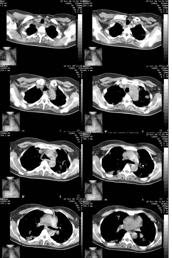

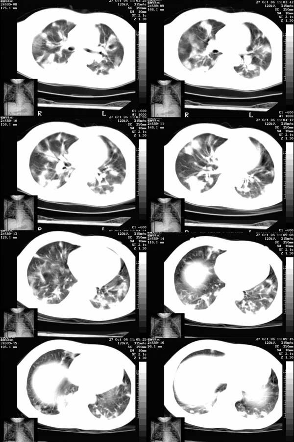

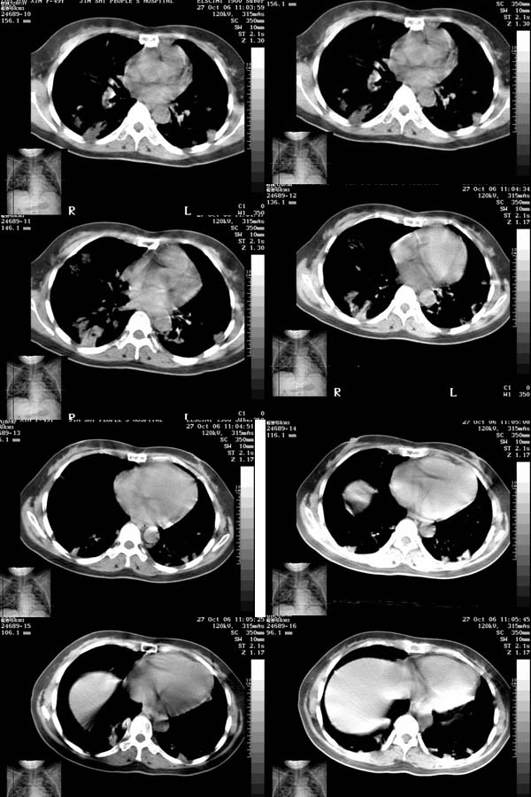

女性,50岁,干咳,气促半月余(实验室检查正在作,随后上传)

作者: 东北    时间: 2006-10-27 21:29
1霉菌性肺炎2韦格氏肉芽肿3肺胞癌 结合相关检查
作者: yangf1228    时间: 2006-10-27 22:29
afp、ca125、ca199、cea、hcg均正常
作者: liuyue    时间: 2006-10-27 22:35
过敏性肺炎可能性大,请结合临床.
作者: 卜一    时间: 2006-10-27 22:45
双肺布满片状 结节样阴影,散在分布,密度不均,边界模糊,纵隔内未见肿大淋巴结.考虑:炎性渗出性病变_1 霉菌性肺炎 2 过敏性肺炎.
作者: dyqct    时间: 2006-10-27 23:20
考虑:1、转移瘤?
     2、过敏性肺炎?
作者: sun123456    时间: 2006-10-28 01:09
双肺满片状,结节状影,散在分布,密度不均,考虑霉菌性肺炎。
作者: zjzjr    时间: 2006-10-28 01:26
考虑过敏性肺炎,查一下嗜酸性粒细胞有无升高,有助于鉴别。
作者: 宝天曼    时间: 2006-10-28 03:55
首先考虑转移瘤可能性大?
作者: jinguoji    时间: 2006-10-28 04:31
双肺布满片状 结节样阴影,散在分布,密度不均,边界模糊,纵隔内未见肿大淋巴结.首先考虑转移瘤,次考虑过敏性肺炎.
作者: ssm999    时间: 2006-10-28 04:33
本例首先是确定是渗出性病变、还是增殖性病变,或两者皆有。
1、如果是以渗出性病变为主:多为炎性渗出(如急性感染性病变)、出血(如钩瑞螺旋体病等)、肺水肿。
2、如果是以增殖性病变为主,要考虑以肉芽肿为主的病变:韦氏肉芽肿、结节病、肺郎罕巨细胞肉芽肿,慢性感染性病变(如结核等),
3、如果是即有增殖性病灶又有渗出性病变:一般来说以没有正规治疗或有效控制的慢性感染性病变为主。如霉菌感染及其它病原体感染为主。
本病例多倾向于第3种情况,考虑为:慢性感染性病变,霉菌感染、或非结核性分支杆菌感染或其它病原体感染。
作者: 魔镜    时间: 2006-10-28 04:43
标题: 回复:ct5045:[原创]急会诊胸部ct
一致认为霉菌可能大,怪模怪样要想到霉菌在作怪。
作者: xcc106    时间: 2006-10-28 04:47
诊断:嗜酸性肺炎可能性大。建议查一下,嗜酸性粒细胞。
两肺布满片状密度增高影,以中外带为主。纵隔淋巴结不肿大,余未见明显异常。
鉴别:
1、wegener's肉芽肿,建议查一下鼻腔情况,一般都有空洞形成,不符合。
2、过敏性肺炎、真菌感染都有可能,密切结合临床。
作者: 宇宙巨人    时间: 2006-10-28 05:49
各种形态病灶都有,病灶分布广泛,考虑霉菌性肺炎可能性较大。
作者: 晓杰    时间: 2006-10-28 05:56
双肺布满片状 结节样阴影,散在分布,密度不均,边界模糊,纵隔内未见肿大淋巴结.考虑:1、转移瘤,2、过敏性肺炎.3、 霉菌性肺炎
作者: jiangjing    时间: 2006-10-28 06:03
肺布满片状 结节样阴影,散在分布,密度不均,边界模糊,部分病灶见支气管充气像,纵隔内未见肿大淋巴结。考虑1真菌感染。2韦格氏肉芽肿[未见典型坏死及空洞影,不是很支持]。3细支气管肺泡癌[无大量白色粘液痰,值得怀疑]。4过敏性肺炎,很少形成肉芽肿结节的。5结节病及嗜酸性肉芽肿
作者: 如醉卧风    时间: 2006-10-28 06:19
结节影周围是磨玻璃样改变.
还是考虑曲霉菌性肺炎更接近些.其次再考虑转移ca.
作者: yanfenglanzhou    时间: 2006-10-28 07:09
真难,向各位老师学习了。两肺散在分布片状 结节样模糊阴影,内见支气管充气征,纵隔内未见肿大淋巴结。还是多考虑考虑:霉菌性肺炎,请问有无宠物接触
作者: 拾荒者    时间: 2006-10-29 05:53
双肺布满片状、 结节样阴影,散在分布,密度不均,边界模糊,纵隔内未见肿大淋巴结.考虑:1.霉菌性肺炎,2.过敏性肺炎,3.嗜酸性肉芽肿。期待回访结果。
作者: yangf1228    时间: 2006-10-30 05:26
患者有灰指甲,甲亢病史
作者: yangF1228    时间: 2006-10-30 06:15
病史能不能详细一点?有无发烧、有无过敏症状等,治疗情况?
两肺对称性分布,絮状、结节状高密度影,沿细支气管、肺泡分布,可见支气管气相,腔后气管前可见肿大淋巴结影,我认为首先要考虑细支气管肺泡癌可能,当然,还有转移的可能,就是说要把恶性放在前面,至于良性可能:炎症也要考虑,但没有发烧,似乎不太支持,以上所说过敏性肺炎,可能性小而已。抗炎治疗后复查看看,病灶有无变化。
作者: 奕帆    时间: 2006-10-30 07:38
既然患者有灰指甲,当然要考虑真菌感染了。
作者: elity69    时间: 2006-10-30 08:07
作者: shibing    时间: 2015-6-26 15:12
首先考虑转移瘤可能性大?
