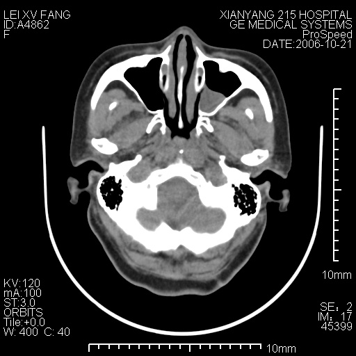

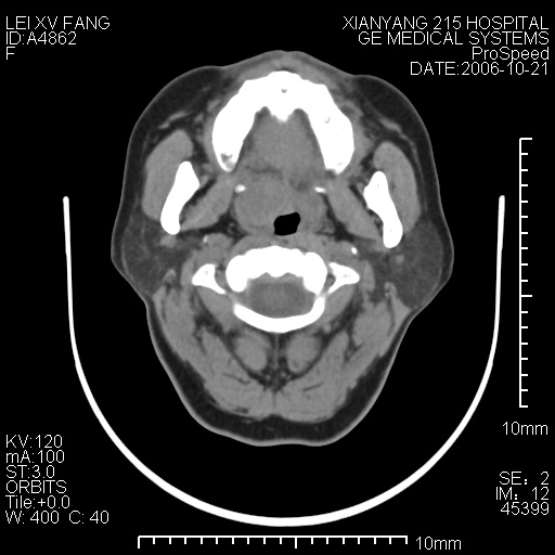

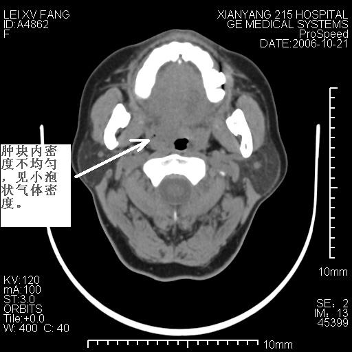

肿块光滑,无明显压痛。

1、右侧口咽部软组织肿块,考虑:扁桃体炎症?脓肿?    2、左上颌窦粘膜囊肿

作者: 听海    时间: 2006-10-28 07:22
标题: 回复:右侧软颚肿块
口腔直接观察扁桃体正常

右侧口咽部软组织肿块,考虑1肿瘤。2感染。左侧上颌窦粘膜囊肿或炎性肉芽肿

1  右侧口咽部软组织肿块,其内弧形条状低密度影,感觉肿块似双层密度,考虑:咽部炎性肿物。
2  左上颌窦粘膜囊肿。

1、右侧口咽部软组织肿块,建议增强扫描    2、左上颌窦粘膜囊肿

1口咽部炎性病变可能性大 ,腺样体肥大?2左侧上颌窦囊肿.

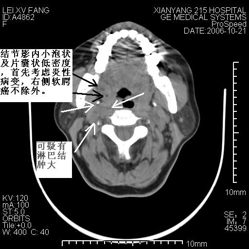

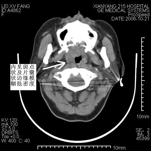

矢状位显示位于软腭水平,瘤体形态规则,瘤周可见环状包膜,咽旁间隙未见狭窄.临床检查扁桃体未见异常,病人无疼痛,而炎性肿块及一般恶性肿瘤早期就有较明显临床改变.所以我首先考虑:软腭多形性腺瘤.

怎样在图片上加箭头或文字说明啊,我刚刚学会了上传图片,还不会加箭头或文字.试了好多次.

作者: zhuxinli    时间: 2006-11-1 18:08
还是强化这样就清楚了
作者: 逸风    时间: 2006-11-1 18:23
病变有包膜,还是考虑良性肿瘤可能大.
