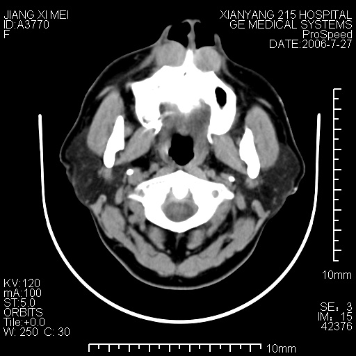

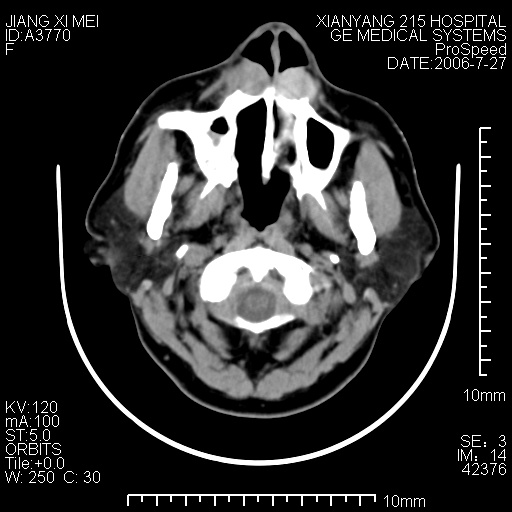

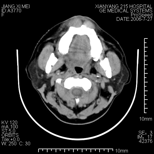

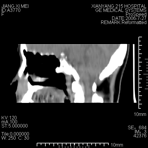

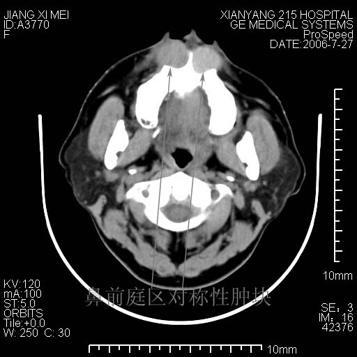

作者: dyqct    时间: 2006-10-28 16:32
标题: 囊肿
考虑鼻前庭纤维瘤,不支持鼻前庭囊肿(密度太高)。
右侧上颌窦粘膜下囊肿。
[本贴已被 dyqct 于 2006-10-28 8:33:45 修改过][/align
[本贴已被 dyqct 于 2006-10-28 8:43:47 修改过]
作者: 1983    时间: 2006-10-28 17:14
考虑鼻前庭纤维瘤
作者: sun123456    时间: 2006-10-28 17:21
考虑鼻前庭囊肿。
作者: 光线    时间: 2006-10-28 18:03
考虑鼻前庭纤维瘤。
作者: 守望可可    时间: 2006-10-28 18:20
  完全支持dyqct老师的精彩图示!只是右侧上颌窦以鼻窦炎、积液为主要表现,附着于外侧壁的小结节可以考虑黏膜下囊肿。
作者: xhsmx    时间: 2006-10-28 18:22
鼻腔高密度软组织影,边缘较清晰。右侧上颌窦内液气平面。考虑鼻前庭纤维瘤,右侧上颌窦炎。
作者: zyx168    时间: 2006-10-28 18:38
鼻前庭软组织肿块,考虑纤维瘤
作者: haha215315    时间: 2006-10-28 18:41
作者: rjg199343    时间: 2006-10-28 19:02
双测鼻前庭高密度软组织影,边缘较清晰。右侧上颌窦内有液气平面形成,鼻中隔向左偏曲。印象为双测鼻前庭纤维瘤,右侧上颌窦炎,鼻中隔向左偏曲。
作者: liuyue    时间: 2006-10-28 21:19
考虑1鼻前庭良性肿瘤可能性大(如纤维瘤)。2右侧上颌窦粘膜下囊肿 3鼻前庭淋巴瘤不除外.
作者: ssmmxx    时间: 2006-10-28 22:08
考虑鼻前庭纤维瘤
作者: jinguoji    时间: 2006-10-28 22:57
双测鼻前庭高密度软组织影,边缘较清晰。右侧上颌窦内有液气平面形成,考虑:鼻前庭纤维瘤,右侧上颌窦炎
作者: 一棵树    时间: 2006-10-29 04:59
支持2楼
作者: 蓝星    时间: 2006-10-29 05:02
鼻前庭软组织肿块,考虑纤维瘤
作者: 拾荒者    时间: 2006-10-29 07:02
同意二楼分析。
