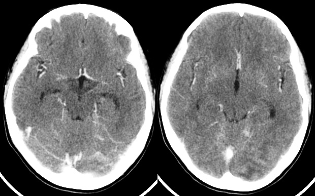

f/15,突发癫痫后2h,一周前曾发现视物模糊,请战友们会诊。
以下是平扫
以下是增强
以下是延迟

作者: gejunjian    时间: 2006-10-29 05:37
考虑左枕叶胶质瘤
作者: hejie    时间: 2006-10-29 05:37
左枕叶质瘤.
作者: 晓杰    时间: 2006-10-29 06:01
考虑左枕叶胶质瘤
作者: dyqct    时间: 2006-10-29 06:58
左枕叶见片状低密度区,无占位效应,增强后见脑回状强化.
f/15,突发癫痫后2h,一周前曾发现视物模糊.
考虑占位性病变无占位不支持,也没有明显的结节病灶,不除外脑炎.
作者: wxy7406    时间: 2006-10-29 07:10
考虑左侧枕叶胶质瘤可能。
作者: 奕帆    时间: 2006-10-29 07:18
考虑左侧枕叶胶质瘤(星型细胞瘤2级可能)。
作者: 守望可可    时间: 2006-10-29 07:18
  我认为考虑胶质瘤欠妥:病灶占位有负占位效应,左侧侧脑室后角被向后吸引并略扩大,中线无移位。病灶周围水肿不太重,内略低密度呈蜿蜒状以及点状强化,不是胶质瘤的环状强化。
  我考虑:左枕叶avm。
作者: shenhs    时间: 2006-10-29 07:50
考虑左侧枕叶胶质瘤
作者: hqr123    时间: 2006-10-29 07:50
两种可能:1.少枝胶;2.avm;偏向前者
作者: jiangjing    时间: 2006-10-29 08:33
考虑血管畸形。[低密度灶,脑回转强化,负性占位,灰白质交界区]----。2星形细胞瘤
作者: 安人医    时间: 2006-10-29 10:43
应考虑为左枕叶胶质瘤。局限性脑炎,无强化不好解释。
作者: 宝天曼    时间: 2006-10-29 14:13
先问病史排除脑炎再考虑左枕叶胶质瘤
作者: liuyue    时间: 2006-10-29 15:48
左枕叶低密度影,无明显占位和水肿,病灶内有条状强化影,先考虑:血管畸形,星性细胞瘤不除外
作者: 卜一    时间: 2006-10-29 15:52
首先考虑:血管畸形.依据:1 与第四脑室相连.2 脑回转强化.3 负性占位.
作者: ctc2800    时间: 2006-10-29 15:54
标题: 回复:ct5066:突发癫痫后2h
以下是引用dyqct在2006-10-28 22:58:00的发言:[br]左枕叶见片状低密度区,无占位效应,增强后见脑回状强化.[br]f/15,突发癫痫后2h,一周前曾发现视物模糊.[br]考虑占位性病变无占位不支持,也没有明显的结节病灶,不除外脑炎.
作者: 乡医    时间: 2006-10-29 16:03
首先考虑炎性病变,其次考虑为左侧枕叶胶质瘤.
作者: zjzjr    时间: 2006-10-29 16:18
平扫见左侧枕叶片状低密度影,无占位效应,增强后见脑回样强化。支持脑炎诊断。
作者: chmb    时间: 2006-10-29 17:20
病灶呈扇形,左侧侧脑室后角增宽,呈负占位效应,考虑为陈旧性脑梗塞。
作者: haha215315    时间: 2006-10-29 18:00
左枕叶胶质瘤.
作者: 千里草    时间: 2006-10-29 18:08
以下引用dyqct说:
作者: zyx168    时间: 2006-10-29 18:17
平扫:左枕叶圆形,边缘清楚,等低混杂密度影,无占位效应.
增强:强化不显著,呈条状.
患者为青少年.
诊断意见:左枕叶i级星形细胞瘤可能性大.
作者: chen123    时间: 2006-10-29 19:36
考虑avm,感染性病变不除外
作者: 余辉    时间: 2006-10-29 19:39
首先考虑动静脉畸形,其次考虑为左侧枕叶胶质瘤.
作者: piao001    时间: 2006-10-29 21:03
左枕叶avm。
作者: ssmmxx    时间: 2006-10-29 21:17
左枕叶胶质瘤
作者: 迎客松abc    时间: 2006-10-29 22:34
考虑左侧枕叶胶质瘤.
作者: fumaogui    时间: 2006-10-29 22:45
支持脑炎的诊断.
作者: elity69    时间: 2006-10-30 00:02
作者: 东北    时间: 2006-10-30 00:46
考虑血管畸形
作者: 眼睛    时间: 2006-10-30 03:08
以下是引用安人医在2006-10-29 2:43:00的发言:[br]应考虑为左枕叶胶质瘤。局限性脑炎,无强化不好解释。
也可能是特殊的吧@!支持!
作者: zwx    时间: 2006-10-30 03:20
倾向avm的诊断
作者: ruoyuli    时间: 2006-10-30 03:34
似有负占位效应,片状低密度影, 边缘部分清晰,考虑:动静脉畸形可能性大
作者: 拾荒者    时间: 2006-10-30 03:35
以下是引用守望可可西里在2006-10-28 23:18:00的发言:[br][br]  我认为考虑胶质瘤欠妥:病灶占位有负占位效应,左侧侧脑室后角被向后吸引并略扩大,中线无移位。病灶周围水肿不太重,内略低密度呈蜿蜒状以及点状强化,不是胶质瘤的环状强化。[br]  我考虑:左枕叶脑血管畸形(avm可能性大)。
支持。
作者: gaoxiao    时间: 2006-10-30 04:07
支持脑炎的诊断.  建议mri检查。
作者: zdy90333    时间: 2006-10-30 05:11
左枕叶病灶,宽基底靠近颅板,平扫低密度,增强脑回状强化,低密度无强化区ct值约15-25hu,我认为符合脑梗塞。
作者: 胡生启    时间: 2006-10-30 05:49
支持脑炎诊断
作者: sun123456    时间: 2006-10-30 17:28
左枕叶示片状混杂密度影以低密度为主,内见条状高密度影且前与侧脑室后角相连增强部分强化,考虑:1动静脉瘘,2胶质瘤。
作者: shibing    时间: 2015-6-26 15:31
考虑左侧枕叶胶质瘤
