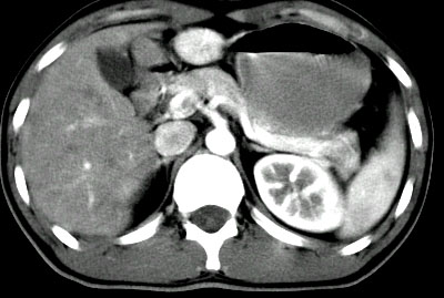

男性24岁,腹外伤2小时入院,b超发现肝左叶等回声光团
平扫:等密度病灶,30cmx2.1cm, ct值50。
动脉期:明显较均匀强化,病灶ct值155hu
门脉期:ct值:115hu
延迟3分钟:ct值:77hu
延迟12分钟: ct值:77hu

作者: dyqct 时间: 2006-10-30 04:39
考虑:海绵状血管瘤或不典型fnh。另外查一下afp。
作者: 拾荒者 时间: 2006-10-30 04:41
标题: [原创]
平扫及增强始终与下腔静脉密度相仿,首先考虑:血管瘤。另外fnh也不能排除。
[本贴已被 拾荒者 于 2006-10-29 20:50:31 修改过]
作者: zyyths 时间: 2006-10-30 04:46
请楼主看病灶是否确实为左外叶病灶,假如确实为左外叶下段病灶的话符合----肝脏局灶性结节增生(平扫呈等密度,增强后动脉期明显强化,见“中心血管征”,病灶中心见小条状相对低密度瘢痕,门脉期呈稍高密度,延迟与肝脏基本为等密度)。
作者: 卜一 时间: 2006-10-30 05:03
平扫及增强始终与下腔静脉密度相仿,首先考虑:血管瘤。支持!

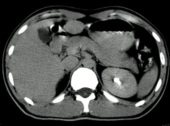

作者: lianghong 时间: 2006-10-30 05:13
层面没传完,右肾上腺可见,右肾没见哦
作者: 曼一拍 时间: 2006-10-30 05:19
定位是肝左外叶下段,拔号上网难上传,见谅.
如是血管瘤为何门脉期下降较快,虽然等密度充填是事实.
另有人考虑小肝癌吗?也就是动脉供血为主,也有门脉供血.平扫为等密度,动脉期明显均匀强化,门脉期及延迟均为等密度.

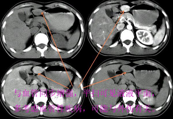

作者: 医博云天 时间: 2006-10-30 05:21
我认为病灶的定位有待进一步探讨:1.病灶与胃底右前壁似连续移行:2.增强扫描各期并无肝脏常见病变之特点如:快进快出,快进慢出,同程强化等特点,所以如血管瘤,肝ca,局灶性增生等解释均显牵强;
故鄙人认为,起源于胃的病变如平滑肌瘤等需要排外,建议多传图片连续层面观察,必要时mpr重建,请指教!
作者: jiangjing 时间: 2006-10-30 05:22
考虑1血供丰富的肿瘤[良性可能性大]。2fnh 。 3血管瘤可能性小[肝脏血管瘤----通常为海绵状或毛细血管型血管瘤---增强动脉期为边缘环状及结节状强化,密度与主动脉相当,门脉期强化向中心推进,延时为等密度]
作者: 汪涛同志 时间: 2006-10-30 05:26
支持--fnh,静脉期病灶密度迅速下降至等密度,不符合血管瘤快进慢出的基本特点.

作者: haha215315 时间: 2006-10-30 18:30
有腹部外伤史,动脉期同步显影,应考虑外伤所致的出血性病变.
作者: chmb 时间: 2006-10-30 18:36
i支持楼上意见,另外病灶还有待于定位。
