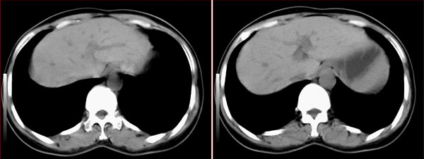

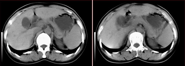

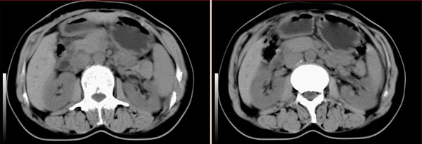

患者为女性,40岁,因胆囊结石已作胆囊手术,但脂餐后b超提示肝内低密度影其大小未见改变,ct平扫大小约39x21mm,ct值为7-10hu,请问下各位同仁,平扫ct所示该椭圆形低密度影是否是胆囊。

我不知道当时手术是怎么做的,但是从现在的ct分析,该低密度所在的位置及形态上看,我觉得还应该噢是胆囊,再者,从现在来看没见到有手术的痕迹,比如肝内胆管积气等。

ct示:在胆囊窝内见有类圆形低密度,但平扫未喝阳性造影剂填充肠道,不能说明问题。
意见:胆囊切除后,胆囊窝内为肠管充填。

   胆囊结石手术并不一定非要切除胆囊的,其部位、形态、密度均太符合胆囊了,只是“吃脂餐后b超提示肝内低密度影其大小未见改变”有些不太符合,但我还是首先考虑为胆囊。

从形态与位置分析,应考虑为胆囊影。我们医院以前也发现类似情况。胆囊手术后应该没有胆囊了,为什么还有呢?后来外科的医师说在《中华外科学》杂志里有介绍,考虑是由于胆囊的残留端受到胆汁的“冲击”所形成的假胆囊。

胆囊应已切除,所见考虑继发胆管囊肿。

残留的胆总管囊肿。为什么术后才三个月就行b超检查,病人有症状?

可以考虑胆囊,十二指肠填充不象.做个排泄造影吧.

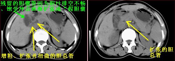

  “胆道术后综合征实际上是一个医疗上的自我保护性诊断,术后肠粘连、假胆囊等导致的症状及体征皆可包含于内。假胆囊的形成与手术时胆囊管的结扎部位有密切的关系。”
  “张祖荀等在《腹部手术并发症及其处理》中指出: 胆囊管残留过长(超过1.0 cm), 若胆管或括约肌有病变, 存在持续的胆管内高压, 则可使残留过长的胆囊管逐渐扩张, 形成有炎症的“小胆囊”, 这种“小胆囊”的管壁有多数螺旋形的heister瓣, 且无收缩功能, 胆汁充盈后不易排出, 极易形成结石, 引起类似胆囊炎的症状。”
  乡医老师见多识广啊,佩服!我们搞影像的需要懂得方方面面的知识,要不就会误诊、成为笑柄。上面是我搜集的有关简介,下面这幅图片是我自己根据资料回头分析得出的,不对之处恳请老师们指正!先谢谢了!

1、同意楼上守望可可西里的文字内容和图解。
2、 以下是引用乡医在2006-10-30 17:57:00的发言:
3、woaixct说
意见:胆囊切除后,胆囊窝内为肠管充填。
4、我个人比较同意: 肠管充填后改变。建议喝阳性造影剂后扫描观察。
