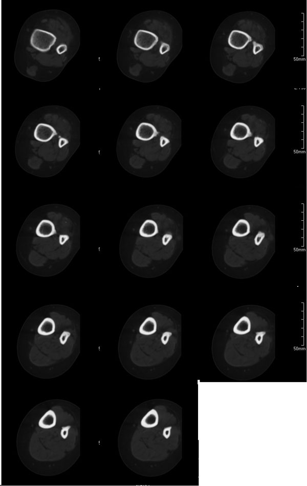

女性,35岁,左胫腓骨疼痛5年,加重伴肿胀一周余.

左侧腓骨下段增粗,前侧骨皮质不规则增厚,无骨质破坏征象,骨髓腔密度正常,骨膜无增生.支持良性病变诊断(烛样骨病?)

支持楼上的诊断:考虑烛样骨病。
作者: 卜一    时间: 2006-10-31 05:22
支持良性病变.
作者: 如醉卧风    时间: 2006-10-31 06:32
骨皮质不规则,软组织结构不清,.
考虑慢性感染所致.
作者: wxy7406    时间: 2006-10-31 07:11
个人认为有同侧的对比看就好了,考虑骨软骨瘤,近期加重不能除外恶病的可能。

以下是引用zyx168在2006-10-30 19:42:00的发言:[br]左侧腓骨下段增粗,前侧骨皮质不规则增厚,无骨质破坏征象,骨髓腔密度正常,骨膜无增生.支持良性病变诊断(烛样骨病?)
这个解释比较合理,表示支持!

支持良性骨病,我觉得平片比较好观察。考虑慢性感染。
作者: liuyue    时间: 2006-10-31 15:26
平片示:距骨明显破坏,腓骨下段骨皮质增厚,先考虑:良性病变(如慢性感染---关节结核、化脓性关节炎、)

骨间膜的钙化
作者: haha215315    时间: 2006-10-31 17:31
症状突然加重,考虑良性病变恶变.

考虑良性病变
又称肢骨纹状增生症,常为单肢诸骨的偏心性骨皮质过度增生。
