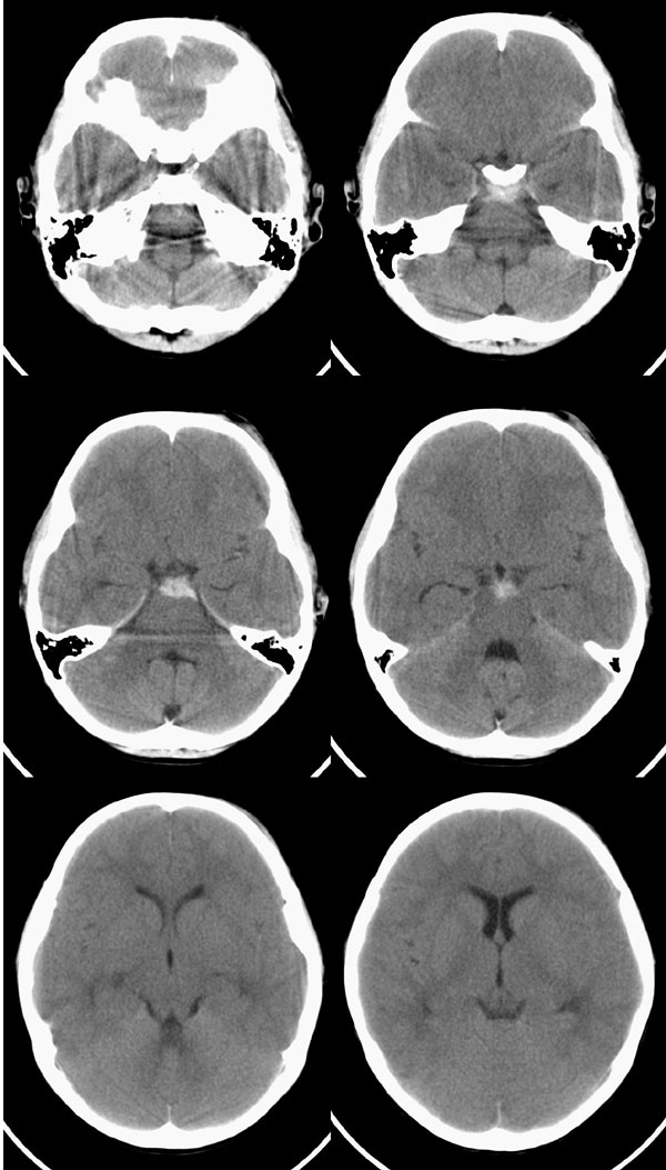

患者男性,8岁,高处坠落伤(具体高度不详)一天,当时晕迷(具体时间不详),呕吐三次,现仍感头痛。平扫ct桥脑区高密度影,ct值50-70hu,ct值符合出血灶,环池显示不清,而且正是基底动脉的位置,我认为不考虑基底动脉出血,也不可能是基底动脉出血。我的意见是桥脑区脑出血,请赐教

桥前池及脚间池呈铸型高密度影—积血征。余未见异常。
考虑:蛛网膜下腔出血。
作者: 流星1234    时间: 2006-10-31 06:07
蛛网膜下腔出血
作者: 卜一    时间: 2006-10-31 06:10
支持:桥脑出血并破入桥前池及脚间池.

桥前池出血!

以下是引用dyqct在2006-10-30 21:57:00的发言:[br]桥前池及脚间池呈铸型高密度影—积血征。余未见异常。  [br]考虑:蛛网膜下腔出血。
  完全支持!补充征象:天幕也呈踌型样高密度。

支持楼主意见,建议短期内复查。

蛛网膜下腔出血。

蛛网膜下腔出血

zhichi----桥前池及脚间池呈铸型高密度影—积血征。余未见异常。
考虑:蛛网膜下腔出血。

蛛网膜下腔出血比较典型的!

支持:桥脑出血并破入桥前池及脚间池.

考虑为桥脑出血破入桥前池与脚间池.

蛛网膜下腔出血。

桥前池及脚间池呈铸型高密度影—积血征,考虑:蛛网膜下腔出血。

应是桥脑出血建议复查支持楼主意见

蛛网膜下腔出血。
考虑:蛛网膜下腔出血。

考虑蛛网膜下腔出血,请定期复查.

支持桥前池出血,来源基底动脉???
考虑:蛛网膜下腔出血。
考虑:蛛网膜下腔出血。

考虑:蛛网膜下腔出血。

支持:桥脑出血并破入桥前池及脚间池.
