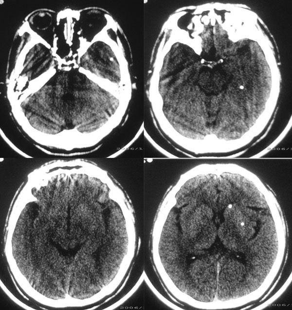

患者 m  55y  左侧肢体活动不利,肌力减弱,口角歪斜,血压高230/140mmhg;
请诸位老师注意一下右额叶、右放射冠区病灶,是囊虫还是梗塞

多发钙化点,多位于皮髓质交界区,有右额叶,右放射冠区可见囊样改变,水肿不明显,不知偏瘫病史多久,囊虫病像多一点
作者: 子期    时间: 2006-11-1 03:37
首先考虑梗塞,多发钙化灶只能说有陈旧性病变.

建议做mri检查
作者: yang4132    时间: 2006-11-1 03:49
考虑梗塞
作者: jian-5587    时间: 2006-11-1 03:52
同意首先考虑梗塞,建议强化或mri检查.
作者: dyqct    时间: 2006-11-1 04:05
图像太黑了点;综合看更符合脑囊虫病。
作者: 晓杰    时间: 2006-11-1 04:12
多发钙化点,有右额叶,右放射冠区可见囊样改变,水肿不明显;综合看符合脑囊虫病

上述症状1天,并有进展
作者: jinguoji    时间: 2006-11-1 04:19
作者: yuhg    时间: 2006-11-1 04:42
符合脑囊虫病
作者: zwx    时间: 2006-11-1 05:12
符合脑囊虫病
作者: elity69    时间: 2006-11-1 05:12
作者: 迎客松abc    时间: 2006-11-1 05:34

脑囊虫病。

  病人症状那么明显,发病时间又比较短暂,应该考虑梗塞。仔细观察,右侧额叶以及放射冠区病灶边缘还是有水肿带环绕,边缘也比较模糊。

囊虫并可以放在第一位,病史不详还可以考虑结核性脑炎.
作者: x-man    时间: 2006-11-1 06:30
考虑:1、颅内多发脑囊虫病。
      2、右侧放射冠区脑梗塞。

颅内多发斑点状高密度影考虑结节性硬化。

我觉得首发症状应该是脑梗塞,因为临床症状明显,其次进展很快;第二是脑囊虫病。用两个病来解释

支持脑囊虫病

考虑\"脑梗塞与脑囊虫病\"双重诊断.

以下是引用highsky在2006-11-1 1:10:00的发言:[br]我觉得首发症状应该是脑梗塞,因为临床症状明显,其次进展很快;第二是颅内实质内多发钙化,结节性硬化?脑囊虫病愈合期?...。用两个病来解释更加接近临床:急性病程,对侧偏瘫,高血压史,无发热等

倾向于脑囊虫病

首先考虑梗塞!

考虑梗塞

符合脑囊虫病。
