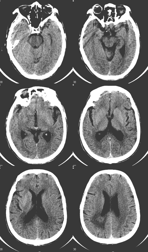

患者,男,60,小便失禁,头痛一周。

皮层下动脉硬化性脑病。
作者: guzhongliangddd    时间: 2006-11-1 20:59
右顶叶占位,局部不规则水肿带形成。建议mri或强化ct。
作者: 宝天曼    时间: 2006-11-1 21:21
占位可能性不大因为没占位效应
考虑皮脑或梗塞
作者: zyx168    时间: 2006-11-1 21:42
右顶叶占位,周围白质水肿,建议增强排除胶质瘤或脑脓肿.
作者: jinguoji    时间: 2006-11-1 21:42
考虑皮层下动脉硬化性脑病或梗塞。
作者: 东北    时间: 2006-11-1 21:58
右顶叶占位,周围白质水肿 不排除转移瘤
作者: 守望可可    时间: 2006-11-1 22:06
  发病有一周了,考虑:脑萎缩伴右侧顶叶侧脑室后角旁梗塞
作者: hhcckk    时间: 2006-11-1 23:07
是不是脑出血吸收期呀,不知一周前发病是什么情况,是不是突然发病的
作者: 眼睛    时间: 2006-11-1 23:21
考虑脑梗塞,建议强化除外胶质瘤可能!
作者: sun123456    时间: 2006-11-1 23:34
右顶枕叶示片状混杂密度影,以低密度为主,内见稍高密度影,考虑胶质瘤,转移瘤不除外。
作者: LWZ    时间: 2006-11-2 01:56
做个增强。
作者: 艺术家    时间: 2006-11-2 02:44
做个增强。
作者: 13081830109    时间: 2006-11-2 03:01
脑出血吸收期?胶质瘤?,转移瘤?
作者: wmsyy    时间: 2006-11-2 03:30
右枕顶叶大片状低密度影,其内可见高密度影。是否考虑为出血性脑梗塞。转移瘤不出外
作者: zwx    时间: 2006-11-2 04:06
增强扫描鉴别诊断
作者: gzx521th    时间: 2006-11-2 04:25
考虑脑梗塞,建议强化除外胶质瘤可能!
作者: doctorw    时间: 2006-11-2 04:28
标题: 回复:ct5100:[原创]头颅ct,请大家看看!
以下是引用东北在2006-11-1 13:58:00的发言:[br]右顶叶占位,周围白质水肿 不排除转移瘤
作者: 同    时间: 2006-11-2 04:49
多考虑转移瘤可能性大。
作者: 拾荒者    时间: 2006-11-2 04:53
引用---
作者: dyqct    时间: 2006-11-2 05:14
考虑转移瘤或出血吸收期,建议增强检查。
作者: shibing    时间: 2015-6-26 17:22
考虑皮层下动脉硬化性脑病或梗塞。
