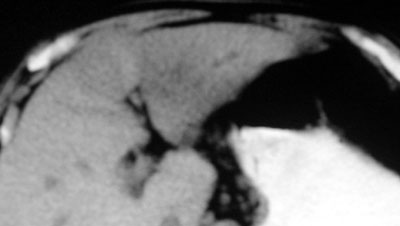

此患者主因进食后上腹部胀痛两月余入院,胃镜检查病理结果为胃腺癌,权威b超检查肝脏未见异常,(权威并不等于万无一失)。
肝功能化验结果:白蛋白33.5(35-55),球蛋白32.4(23-30),a/g1.0(1.5-2.5)。综合上述资料及图片信息,考虑肝脏低密度影为:1、界面征所至伪影;2、肝脏原发病变;3、胃窦部腺癌肝脏转移;4、胃窦部腺癌直接侵润肝实质。望各位同仁帮忙分析并指正。另请看下面图片;

能否提供所有连续层面图像?
作者: dyqct    时间: 2006-11-2 05:32
这样很难猜。胃窦癌?
作者: 守望可可    时间: 2006-11-2 06:55
  图片太少,而且不是连续层面,猜谜啊!
  既然这样,楼主出题了咱也接招儿:
  1.肝右叶内侧段局部膨突,内见不均匀低密度。肝左叶病灶可以考虑肝癌伴肝内转移。
  2.胃内有充盈缺损,也可以考虑胃癌肝内(右叶内侧段及左叶)转移。
作者: lkc8963    时间: 2006-11-2 06:59

考虑胃窦癌并肝脏左叶转移侵犯可能性大。这样的图片来猜有点不太合理了吧
作者: 如醉卧风    时间: 2006-11-2 07:27
贲门及胃窦部均见肿块影.左肝叶低密度影.
  意见:胃癌肝转移.

图像太少,也不清楚。只能瞎蒙了,胃癌肝转移
作者: wwwwtyy    时间: 2006-11-2 17:18
图片上传速度太慢,只选择了其中有待表行的几副,没别的意思。此患者已行手术治疗,等病理结果出来后与大家一起分享。胃窦癌没问题,希望朋友帮忙分析肝左叶低密度影视否直接侵润。

左叶病灶可能是浸润所致.

胃窦部充盈缺损,支持胃窦癌。肝左叶低密度影同意楼主分析。期待结果。
