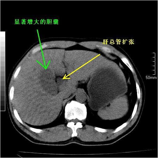

男性,51岁,间断性腹胀腹痛一周,皮肤轻度黄染,b超提示肝外胆管扩张,考虑阻黄.hbsag阳性.请问各位战友有没有必要增强?我看胆管扩张的不是太明显呀?如增强注意那一部分啊?

胆总管是有点扩张了,胆囊肿大,壁厚,胆总管下段未见明显结石,胰头大小/形态无异常.还是首先考虑ercp看一下胆总管下段的情况,有无肿块或炎症粘连导致的阻塞,然后再根据情况做增强.我感觉还应该是由于下段的肿瘤或炎症所致.

我认为还是需要增强才可以进一步明确,并建议增强的胃肠道准备是注射654-2,喝不含造影剂的温开水充盈十二指肠,且需要薄层扫描,明确胆总管扩张的原因。

胆总管,肝总管,胆囊均扩张,肝实质密度无明显异常,胰腺轮廓正常,胰管无扩张征象.建议增强扫描或ercp排除胆总管下段病变:癌/炎性病变.

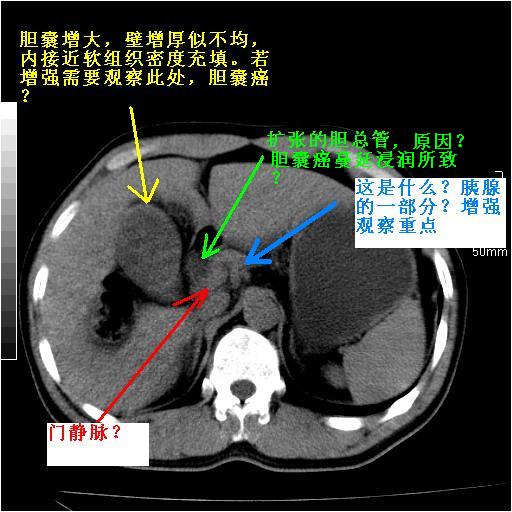

可以增强排除下,但肿瘤似乎不象.先考虑胆系炎症.

虽然平扫未见明显肿块影,但是腹部病变假阳性、假阴性率太多。建议还是增强扫描

很有必要增强扫描,平扫图像本身有伪影,胆囊壁增厚,胆总管扩张。

强化肯定对诊断有帮助!!!!!但对于该病例我觉得最好建议患者直接作mrcp!!![从节约患者的钱出发!!!}

很有必要增强扫描,平扫图像发现胆囊壁增厚,胆总管扩张,但不能确定胆总管扩张原因。

手术已证实:胆总管下段结石

手术已证实:胆总管下段结石,没看到,在哪?
