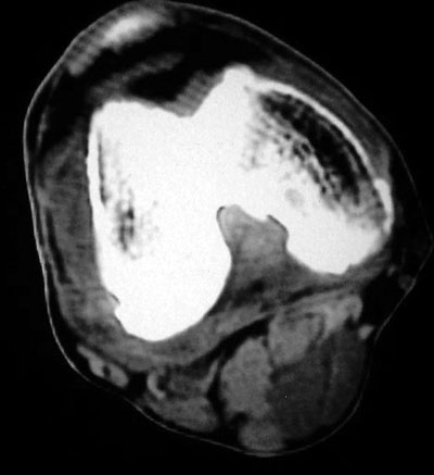

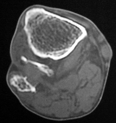

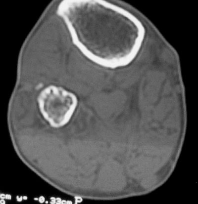

患者,男性,50 岁。以右膝腘窝肿胀就,x线怀疑右腓骨上段占位。
患者自诉小时侯右小腿有脓肿并窦道形成。

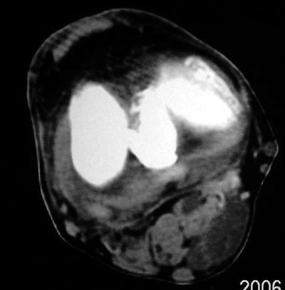

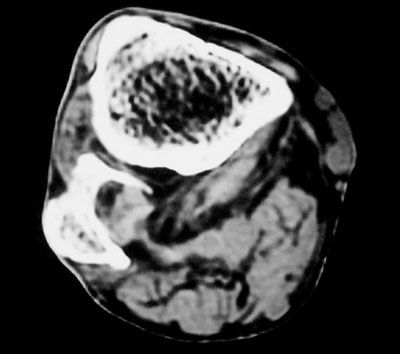

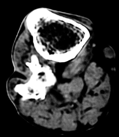

右膝关节内可见积液影可能为滑膜炎引起,我想右腓骨的病变和膝关节应没关系。
另我觉得腓骨不象是占位结合病史象是脓肿后软组织瘢痕及脓肿引起的骨反应后改变
期待诸位老师的指导

1。挺像慢性骨髓炎的。2。贝克氏囊肿。3。髌骨怎么回事?

边缘较清晰,有包膜形成,其内可以见到细线样稍高密度区{此点我考虑时感染后纤维分隔}
骨质改变考虑是慢性感染所致。

腘窝内的液性病灶考虑脓肿,腓骨小头考虑为慢性骨髓炎改变。

腘窝内的液性病灶考虑脓肿,腓骨上段骨质硬化增生明显,轮廓不规则,髓腔增密模糊,考虑骨髓炎复发。

  1.蝈窝部见液性密度,包膜比较完整,与周围软组织分界比较清晰,无粘连。与表皮更是脂肪层存在,无任何粘连迹象。至于其内似见稍高密度分隔,应该是楼主机器或处理所致图片清晰度不佳的原因。考虑为蝈窝部腱鞘囊肿。
  2.腓骨上段骨质以及软组织改变支持楼主考虑。
  3.胫骨外侧髁后缘肌腱内子骨形成,并与胫骨外侧髁后缘形成假关节。

一、蝈窝部皮下见梭团状软组织密度影,局部皮肤隆起,病灶边界光整锐利,皮下及邻近肌间隙清晰,该病灶密度接近液性密度,内有纤细分隔,有以下几种可能1.国窝多房囊肿,2.囊性淋巴管瘤,脓肿基本可以排除,壁不厚,周围脂肪间隙清晰,内密度较均匀。
二、腓骨小头形态异常骨质增生呈不规则麟角状突起,边缘凹突不整,内有骨柩形成后方杯口状骨皮质缺损,周围软组织肿胀隆起,内部密度浑浊,邻近皮肤牵拉凹陷,结合病史患者自诉小时侯右小腿有脓肿并窦道形成,诊断右腓骨小头慢性骨髓炎后遗改变较肯定;另外髌骨部分层面后缘条状骨性密度影,考虑退行性变所致,上述分析有无道理仅供参考。
