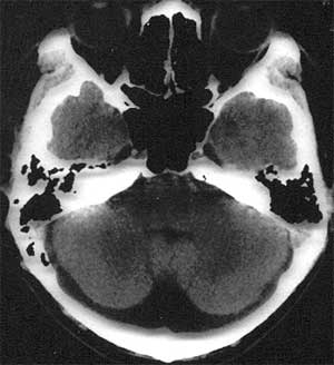

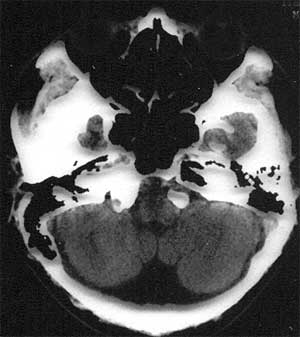

头痛2-3年,ct检查双侧小脑周缘蛛网膜腔增宽,这是什么病?有问题吗?
谢谢!!!

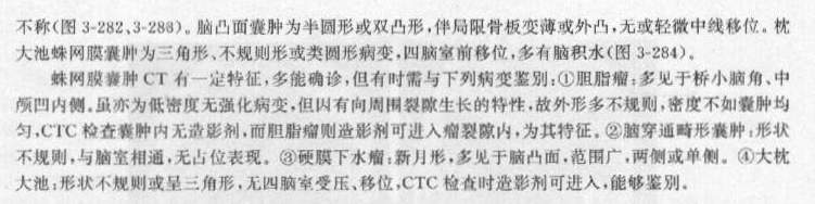

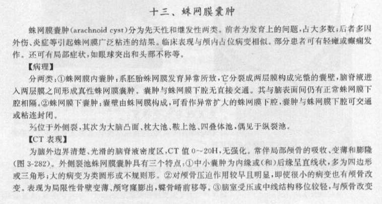

大枕大池与蛛网膜囊肿不好鉴别,建议mri检查.不知那位老师能从ct表现上鉴别.请分析下.谢谢!!!
作者: guduchunmeng    时间: 2004-9-25 06:43
在ct上枕大池囊肿和大枕大池是不好鉴别。如果没有颅骨/四脑室受压征象首先考虑“大枕大池”,反之考虑“枕大池囊肿”正确与否请高手指点!!!!!!

从第一至四幅图片看后颅凹蛛网膜下腔明显增宽,枕大池较大,我认为不符合蛛网膜囊肿的变化特点,小脑的容积显得不足,即小脑轻度萎缩,进一步检查可行脑池造影或mri检查。

大家是否忘记了--向医生--曾经提供的一例典型片,可以拿来与本例结合讨论,
再加深以下认识,呵呵支持大枕大池-----正常变异.
http://www.radida.com/radinet/read.php?tid=1033
