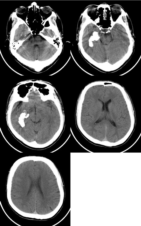

m 35岁头晕2年

作者: 815989    时间: 2006-11-3 20:43
少枝胶质瘤可能性大
作者: piao001    时间: 2006-11-3 21:51
颅底软骨瘤可能。
作者: 医博云天    时间: 2006-11-3 22:03
位于外侧裂池区,考虑属于脑外病变,脑膜瘤可能性大,建议薄层扫描,排外颅底骨软骨瘤。
作者: qian    时间: 2006-11-3 22:49
条形不规则钙化,应该是少枝胶质瘤。
作者: 守望可可    时间: 2006-11-3 22:57
没有看见明确瘤体,周围无明显水肿,更无占位效应,其外、前侧脑组织有萎缩现象,考虑avm
作者: dyqct    时间: 2006-11-3 23:00
层面不连续,也没有骨窗,请上传骨窗、并补漏掉的图像。
考虑:1、少支胶质细胞瘤?
      2、侧脑室内乳头状瘤?(无脑积液形成过多征象)
作者: chmb    时间: 2006-11-3 23:16
右侧颞叶少枝胶质细胞瘤可能性大
作者: lushijun    时间: 2006-11-3 23:52
同意3楼意见
作者: ssmmxx    时间: 2006-11-4 00:20
1.少枝胶质瘤?
        2.脑膜瘤?
作者: d5d6x7111    时间: 2006-11-4 01:21
作者: yemin92007    时间: 2006-11-4 01:55
目前仅见不规则钙化影,建议mri鉴别性质。
作者: 眼睛    时间: 2006-11-4 02:21
标题: 回复:ct5124:头颅ct平扫,请讨论
作者: xclzq_910    时间: 2006-11-4 02:32
从这几张上传的片子看首先考虑少枝胶质细胞瘤.建议上传骨窗位资料,那样把握性更大
作者: 龙在野    时间: 2006-11-4 02:40
错构瘤2少枝胶质细胞瘤
作者: gaozhengyi    时间: 2006-11-4 02:41
病变主体位于右侧侧脑室内,应该首先考虑来自脉络丛的钙化,原因可能有:1、脉络丛肿瘤钙化2、侧脑室脑膜瘤钙化3、既往脉络从的感染性病变所遗留如结合性脑膜炎等。
作者: 乡医    时间: 2006-11-4 03:09
只靠钙化来猜,太难!!
作者: 13081830109    时间: 2006-11-4 03:10
作者: 光线    时间: 2006-11-4 04:26
少突胶质瘤??
作者: 晓杰    时间: 2006-11-4 04:32
考虑颅底软骨瘤可能。
作者: 拾荒者    时间: 2006-11-4 05:40
目前仅见不规则钙化影 ,没有看见明确瘤体,周围无明显水肿,更无占位效应,其外、前侧脑组织有萎缩现象,考虑avm  。应该增强或mri检查。
作者: elity69    时间: 2006-11-4 05:47
右侧颞叶少枝胶质细胞瘤可能性大
作者: 天南地北    时间: 2006-11-4 16:24
谢谢各位老师
下次把图象补完,因为科室的电脑不给随便用u盘,怕感染病毒
是趁主任不注意偷偷拷贝,我们科一个医生考虑骨化性脑膜瘤.
主任做的病人,,没有薄扫就是10mm扫描.意见就是:颅内巨大钙化灶,建议mri.
作者: haha215315    时间: 2006-11-4 19:07
条形不规则钙化,应该是少枝胶质瘤。
作者: jinguoji    时间: 2006-11-4 23:17
条形不规则钙化,建议mri.
作者: 听海    时间: 2006-11-5 06:35
右侧脑室颞角不规则钙化,考虑脑膜瘤可能。少支胶质瘤在这个部位好像不常发啊。
作者: 汪涛同志    时间: 2006-11-5 07:58
脑室内肿瘤不太像,且不说脑室的形态没有一点改变,钙化完全把颞角填充了?一点残余脑室的痕迹都不露?
如果单纯脑内钙化,和颅底骨质前后都不着边,也不大可能为颅底骨内生软骨瘤.
少突胶质瘤可能大些.
这个病例实际最让人头痛的就是图片太少,前不着村后不着店,给大家留下了无限的遐想空间,就瞎猜吧.
作者: hhcckk    时间: 2006-11-5 19:00
少枝胶质瘤?没有明显的占位效应,也不是那种典型的条状强化,不支持。
avm ?向这种大块状强化的也没见过。
颅底骨软骨瘤 ?跟颅骨好象关系不密切,可能性也不大,迷茫!
就是个钙化灶,至于什么原因引起的,不好意思,不知道
