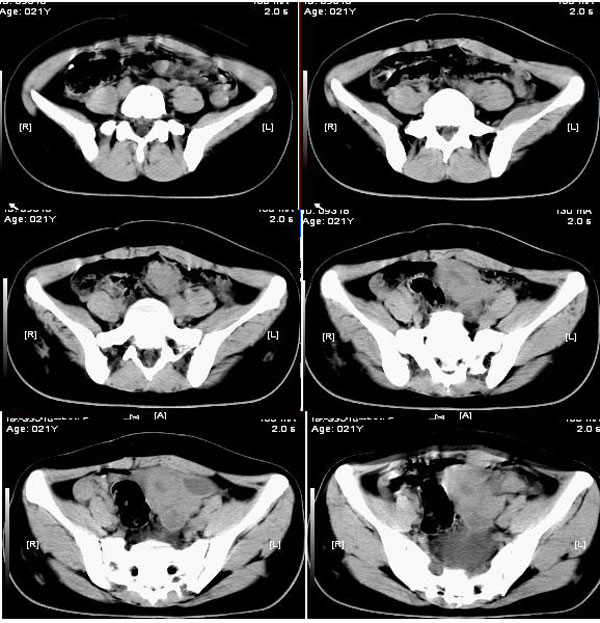

患者女性,21岁,于2005年12月婚前检查发现盆腔内囊性占位,经超声检查考虑盆腔包块(卵巢囊肿可能),2005年12月29日行后腹膜囊肿剥除术,术后病理诊断结果为:“后腹膜”表皮囊肿。术后4月复查超声见子宫直肠陷凹处仍有囊性占位;2006年11月3日行ct检查示子宫直肠陷凹处囊性占位,ct值为4-9hu。患者首次发现病变到现在无明显不适症状。
请大家会诊一下此病人应该如何治疗?

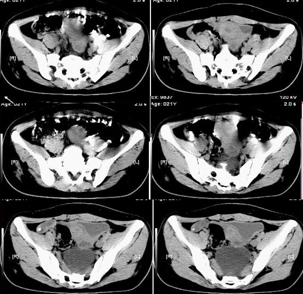

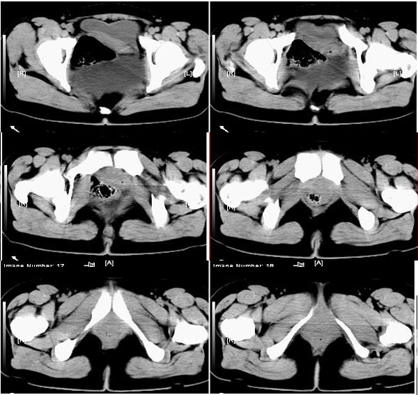

  盆腔内双侧骶棘韧带前、直肠后方巨大囊性低密度占位性病变,直肠、子宫、肠管均被向前推移。病灶包膜完整,与子宫、直肠分界清楚。内密度比较均匀,ct值为4-9hu。
  考虑:腹膜后表皮样囊肿复发。
  这里有一个问题需要指出:正如楼主专门用双引号括起来一样,病灶位于直肠后方、双侧骶棘韧带前。直肠就是腹膜外位器官,即其只有前侧才被腹膜所覆盖。这个病灶的位置很明显位于腹膜后嘛!为何临床以及检验均弄成“后腹膜”?

支持骶前间隙(即腹膜后)表皮样囊肿术后复发。还应再次彻底手术切除。

骶前间隙表皮样囊肿.

骶棘韧带前方直肠后(骶前间隙)囊状液性密度块影,周边无浸润征象.
意见:骶前间隙表皮样囊中复发,只有手术根治.

骶前间隙表皮样囊肿
