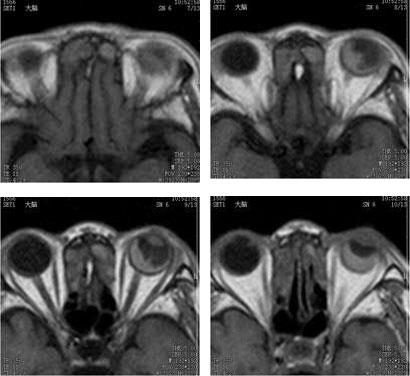

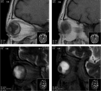

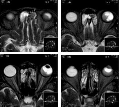

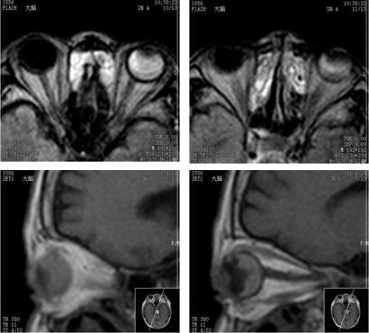

本图像由0.35t磁共振机进行扫描
患者,女,57岁。于01年出现左眼视物模糊,未引起注意。以后逐渐加重,至右眼晶状体摘除(具体原因不详)后引起重视,从04年视力丧失。此次因头痛头晕来院检查头颅mri发现左眼玻璃体后部异常信号,如图。
患者左眼球结膜轻度充血,瞳孔稍扩大,呈黄绿色,无光感。
b超示:玻璃体内高回声光带及絮状漂浮物,其后方为无回声区。
[本贴已被 翁志蓬 于 2006-11-5 21:46:22 修改过]
作者: 晓杰    时间: 2006-11-6 05:10
左侧眼球后壁可见斑片状弧形异常信号,twi为高信号,t2wi为等信号,考虑为黑色素瘤
作者: zyx168    时间: 2006-11-6 19:45
左眼球后壁新月形异常信号病灶,t1wi呈高信号,t2wi呈等信号.
考虑:脉络膜黑色素瘤,脉络膜转移瘤不排除.
作者: 飘雪    时间: 2006-11-6 20:14
作者: zsy1116    时间: 2006-11-6 20:37
支持脉络膜黑色素瘤,成年人,t1wi为略高信号(与玻璃体比较),t2wi为低信号,宽基底,内缘不规则,这些都支持。转移瘤在眼球内非常少见,海绵状血管瘤一般位于眼球外,肌锥内,信号也不相符。
作者: mridoctor    时间: 2006-11-7 04:40
支持黑色素瘤
作者: jiangjing    时间: 2006-11-7 06:05
作者: qian    时间: 2006-11-7 17:21
支持黑色素瘤。
作者: ree66    时间: 2006-11-8 03:20
我们也考虑过黑色素瘤,但是玻璃体后壁的异常信号在b超上显示大部分为无回声,这又如何解释呢?我曾经查过书“渗出性视网膜炎”的磁共振表现要更相符些,只是该病多见于6-8岁男性,不知大家对这个病有没有更多的了解?
作者: ree66    时间: 2006-11-8 03:30
第5、6幅图像为水抑制像
作者: zhangws    时间: 2006-11-8 18:08
请询问病史,注意糖尿病眼底出血,支持渗出性视膜炎诊断.
作者: 余辉    时间: 2006-11-9 02:03
考虑视网膜脱落,视网膜后方积液
作者: cmg    时间: 2006-11-9 03:12
符合脉络膜黑色素瘤合并视网膜脱离。
