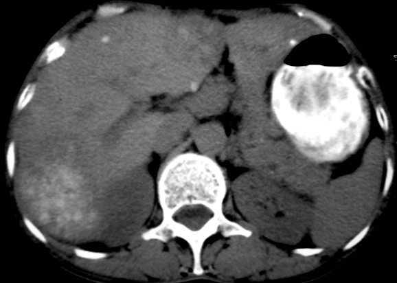

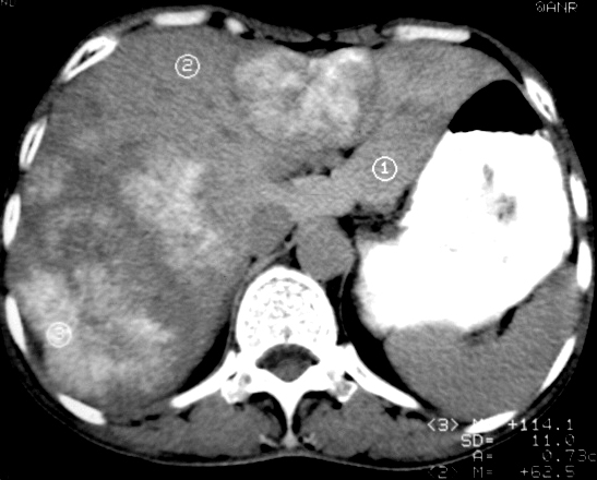

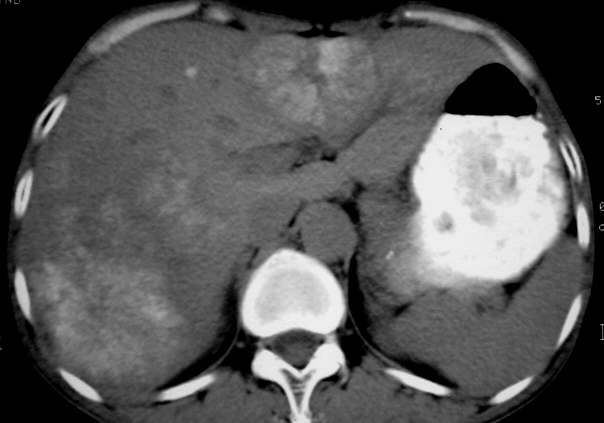

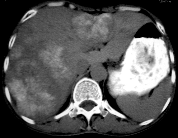

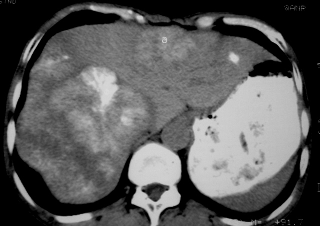

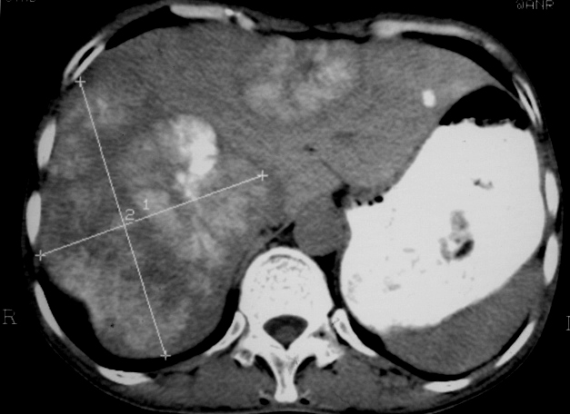

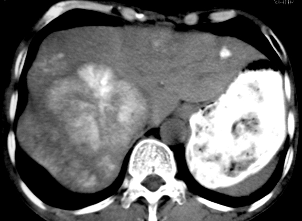

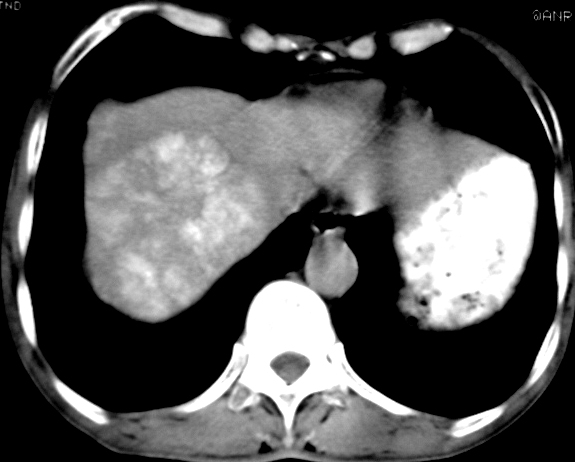

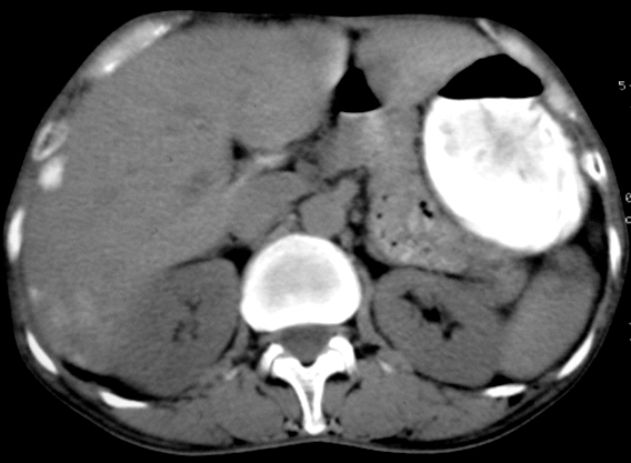

m/55y,上腹部稍不适,无黄疸等,平素体健,还在下田干活。
[本贴已被 jiajie 于 2006-11-6 12:57:19 修改过]
作者: lxl    时间: 2006-11-6 20:27
本列为平扫,高密度ct值约为200hu。胃肠道内为口服对比剂。
作者: xiaoniu    时间: 2006-11-6 20:39
请问楼主,患者有没有做过介入治疗?好象是肝癌介入治疗后改变!!
作者: zhuxinli    时间: 2006-11-6 20:43
应该是介入后改变 病灶有萎缩
作者: lxl    时间: 2006-11-6 20:46
绝对没有,患者97年做过甲状腺手术。
作者: xiaoniu    时间: 2006-11-6 20:50
标题: 回复:[原创]肝内占位
以下是引用lxl在2006-11-6 12:46:00的发言:[br]绝对没有,患者97年做过甲状腺手术。
那么只有考虑:甲状腺癌肝转移了!难道甲状腺的碘还能转移沉积到肝脏?
作者: jinguoji    时间: 2006-11-6 21:13
标题: 回复:ct5159:[原创]肝内占位
考虑:甲状腺癌肝转移
作者: 张嘉航    时间: 2006-11-6 21:25
来自结肠黏液瘤以及卵巢.肺.肾.甲状腺癌的肝转移癌,易出现钙化。
作者: wangzhanshuang    时间: 2006-11-6 21:40
没见过支持6楼
作者: 815989    时间: 2006-11-6 21:50
支持甲状腺ca肝转移钙化
作者: yemin92007    时间: 2006-11-6 22:25
同意8楼的意见,还是进一步检查吧。
作者: 守望可可    时间: 2006-11-6 22:28
以下是引用xiaoniu在2006-11-6 12:50:00的发言:[br][quote]以下是引用lxl在2006-11-6 12:46:00的发言:[br]绝对没有,患者97年做过甲状腺手术。
[br]那么只有考虑:甲状腺癌肝转移了!难道甲状腺的碘还能转移沉积到肝脏?[/quote]
  不可思议!太象肝癌碘油栓塞后的改变了。
作者: qian    时间: 2006-11-6 22:31
甲状腺癌的转移灶可以密度较高。
作者: 子期    时间: 2006-11-6 23:14
支持甲状腺ca肝转移钙化
作者: 流星1234    时间: 2006-11-6 23:39
肝转移瘤钙化
作者: 卜一    时间: 2006-11-7 00:10
绝对没有,患者97年做过甲状腺手术。
若真是甲状腺癌肝转移并碘沉积,那还真是特殊病例呢!期待结果!
作者: lxl    时间: 2006-11-7 01:27
据患者称甲状腺手术为良性。
作者: 13081830109    时间: 2006-11-7 02:00
  期待讲解学习
作者: dyqct    时间: 2006-11-7 02:08
支持甲状腺癌肝转移.
作者: xclzq_910    时间: 2006-11-7 02:16
根据文献报道,钙化性肝转移癌约占转移瘤总数的17%,多见于大肠癌、胃癌、卵巢癌、胰腺癌等。另外一般肿瘤病人化疗后也可引起钙化,平扫可见点状、斑块状羽毛状之高密度钙化。本病例首先还是不能排除消化道肿瘤,建议消化道进一步检查
作者: zyx168    时间: 2006-11-7 02:19
肝多发性转移瘤
作者: LWZ    时间: 2006-11-7 02:48
转移瘤应先考虑,泡状棘球蚴病可有类似表现。
作者: zrs    时间: 2006-11-7 03:12
1、病人没做过介入
2、甲状腺良性病变手术
3、病人胃内象是食物潴溜不象是充盈缺损。不管是哪种情况都说明消化道有问题了。
   所以还是要考虑胃肠道肿瘤肝转移,建议查一下胃肠道。
作者: 小翟    时间: 2006-11-7 03:44
黑色素瘤?
作者: ssmmxx    时间: 2006-11-7 04:22
甲状腺癌肝转移钙化
作者: naty    时间: 2006-11-7 04:57
曾见过一例结肠癌肝转移的表现与该病例的征象相似,结合病史,支持肝转移瘤的诊断,至于原发病灶,以甲状腺来源可能性大,但未能排除消化道来源的可能性,建议进一步完善检查。
作者: 天南地北    时间: 2006-11-7 05:46
长见识啦
第一次见到这样的片子!!
期待病理结果
作者: 拾荒者    时间: 2006-11-7 06:40
既然病人无原发肿瘤病史,肝门区及腹主动脉周围又未见肿大淋巴结影,不可一味考虑肝转移瘤,另外虽说大面积不均匀高密度影可用介入术后碘化油沉积解释,但肝内多发的边缘锐利的高密度影及多个小圆形低密度影,部分呈负值不能解释,且病人根本就没有做过,因此我因为可考虑肝血吸虫病(合并肝癌?)。最好做增强扫描。
作者: 龙在野    时间: 2006-11-7 06:44
闹了
作者: shibing    时间: 2015-6-29 08:38
支持甲状腺ca肝转移钙化
