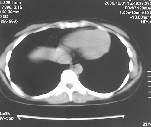

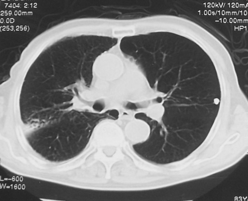

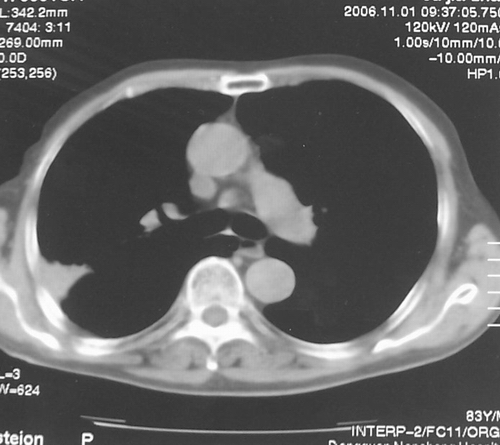

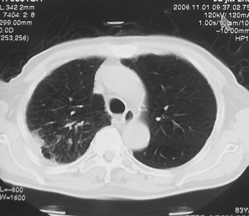

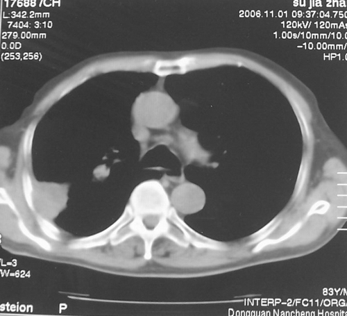

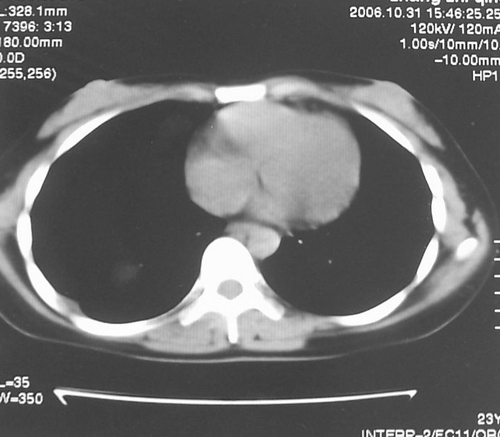

1、患者男性、83y,胸痛10天
2.女23y右胸膜炎治疗8月后体检发现右肺阴影
[本贴已被 jiajie 于 2006-11-6 22:06:50 修改过]

1为右肺上叶基底部靠近胸膜的三角形片状阴影,内侧密度不均.意见:右肺上叶炎症.
2为后胸膜局限性丘状突起,纵隔窗为低密度.近肺内边缘圆滑.意见;局限性胸膜包裹.

第一例病例,病灶相应部肋骨可有破坏?考虑肺癌
第二例病例,病灶与邻近胸膜呈钝角相连,考虑胸膜病变,

第一例:右上肺少许斑片状密度增高影,考虑感染性病变,邻近胸膜处见呈三角形密度增高影,考虑局限性包裹,
第二例:右侧胸膜间皮瘤可能,

1、肺癌,2、局限性胸膜增厚。
作者: 龙在野    时间: 2006-11-7 06:26
1周围型肺癌2胸膜病变间皮瘤?
作者: jinguoji    时间: 2006-11-7 06:30
第一例病例,考虑肺癌。
第二例病例,考虑局限性胸膜增厚。

第一例病例,病灶相应部肋骨似有破坏     考虑肺癌
作者: zyyths    时间: 2006-11-7 07:20
1、右肺上叶后段周围型肺癌,局部胸壁侵犯、肋骨转移;
2、右侧胸膜结节-胸膜局限性纤维性肿瘤可能性大;

第1例没有人考虑肺梗死吗?我觉得增强很有必要

考虑1、肺癌[肿块紧贴胸膜,毛刺,胸部肋骨破坏,肺门淋巴显示]。2、局限性胸膜增厚。
作者: 卜一    时间: 2006-11-7 13:33
考虑1、肺癌[肿块紧贴胸膜,毛刺,胸部肋骨破坏,肺门淋巴显示,纵隔内见肿大淋巴结。]。2、局限性胸膜增厚。

病例一:右上肺周围型肺癌并局部肋胸膜粘连及癌性淋巴管炎;
      二:残留少量包裹性积液或机化后改变,
作者: whli    时间: 2006-11-7 20:21
1、考虑:肺梗塞。2、考虑:局限性包裹积液。
作者: haha215315    时间: 2006-11-7 20:49
1.转移瘤或胸膜间皮瘤.
2.结核性胸膜炎的局限性增厚.
作者: sun123456    时间: 2006-11-7 23:09
第一例右侧胸壁内示块影,相应肋骨破坏,应为肺癌,侵犯肋骨。第二例包裹积液。
作者: 眼睛    时间: 2006-11-8 02:29
第一例病例,病灶相应部肋骨似有破坏     考虑肺癌 (结核亦有可能 待排!)
作者: 艺术家    时间: 2006-11-8 02:48
第一例病例,   考虑肺癌 (结核亦有可能 待排!)
第二例病例,病灶与邻近胸膜呈钝角相连,考虑局限性胸膜病变.
作者: 拾荒者    时间: 2006-11-8 03:38
第一例病例,病灶宽基底与胸膜相连,胸膜下脂肪线消失,相应部肋骨似有破坏 ,病灶边缘模糊,轮廓不规则,肺门侧有毛刺, 考虑肺癌侵及胸膜肋骨有破坏;
第二例病例,病灶与邻近胸膜呈钝角相连,内侧缘清晰可见,轮廓光滑清楚,考虑胸膜病变 。

多谢各位战友,第一例肺ca并肋骨转移;但第2例是胸膜局部性胸膜增厚还是胸膜病变(良性间皮瘤)不肯定了,我这样认为:瘤壁肺内缘光整,与两侧胸壁关系成钝角,相邻胸膜无相应增厚,肿瘤密度均匀,诊断:胸膜病变(良间皮瘤可能),请指正。
