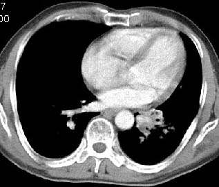

作者: guzhongliangddd    时间: 2006-11-7 21:14

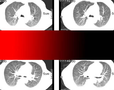

该病例我初步考虑是肺隔离症伴感染,请各位战友讨论同意此考虑吗?
作者: 向武昌    时间: 2006-11-7 21:24
同意.
作者: liuyue    时间: 2006-11-7 21:57
支持肺隔离症伴感染,(不过做一个支气管镜检查更保险)
作者: dyqct    时间: 2006-11-7 22:20

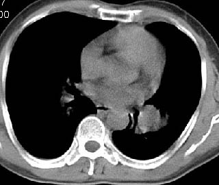

肿块呈分叶状、有毛刺、远侧见斑片状感染。增强后有强化。
我乐意考虑左下伴感染。
作者: chen123    时间: 2006-11-7 22:28
我更趋向于考虑占位并感染
作者: haha215315    时间: 2006-11-7 22:36
肿块呈分叶状、有毛刺,考虑; 1.新生物。2.肺隔离症。
作者: zyx168    时间: 2006-11-7 23:09
左下肺类圆形软组织密度肿块影,边缘呈分叶状并伴细小毛刺,内见小泡征,远侧见小片状影,增强后轻度强化,气管支气管通畅,纵隔及两肺们区无肿大淋巴结.
意见:考虑左下肺肺癌并阻塞性炎症.

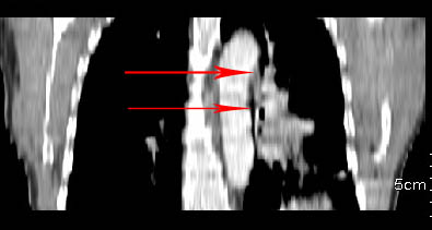

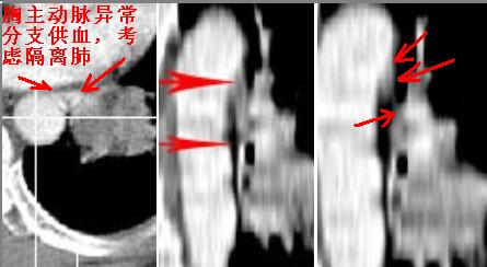

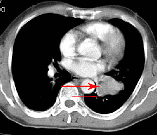

作者: guzhongliangddd    时间: 2006-11-8 01:05

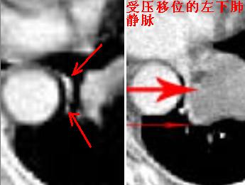

图中所指左下肺静脉有受压,但不是包绕的关系.

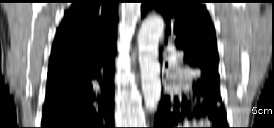

在病灶与胸主动脉间可见:从胸主动脉旁发出的血管{该病例在平扫后我没有考虑到有此病的可能性,故很遗憾没有在此做薄层扫描,这也算是教训吧!!}
作者: 乡医    时间: 2006-11-8 01:12
已经看到来至主动脉供血血管,考虑肺隔离征合并感

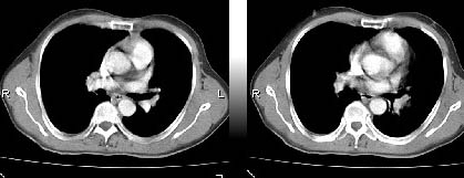

作者: 奕帆    时间: 2006-11-8 05:02

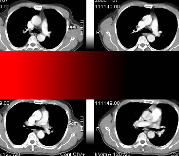

肺动脉圆锥右前方的软组织结节影是啥子哟,是肿大的淋巴结?
肿块旁的那根血管真是它的供血管吗?它为啥要绕着走呢?会不会是受压移位的肺内血管影?
还有主动脉弓前的小结节又是什么,真可惜图像小了点,我不敢肯定它就是淋巴结,

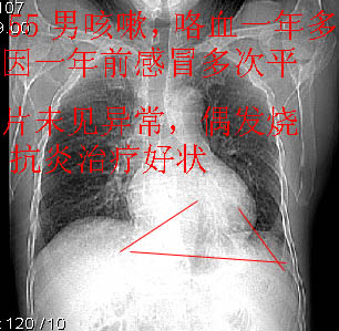

尽管如此。
根据临床:男,55岁,咯血(如果是肺隔离征,说明与支气管相通,这样的话,肿块内多数情况下应该有气体影才对)和影像表现:左肺门不规则肿块;左下肺支气管开口未见显影,肿块下方的肺段支气管管腔明显狭窄及肿块远端肺组织实变的特点(距离较远,呈引流不畅表现,并不以肿块为中心的灶周邻近浸润改变)。
所以本人只能诊断为:左下肺中央型肺癌伴阻塞性炎性肺实变,纵隔内淋巴结转移可能性大。
建议支纤镜进一步确定!
作者: doctorw    时间: 2006-11-8 05:09
重建图像特征不够,不能明确肿物由主动脉供血。轴位箭头所示应为左下肺静脉。
作者: 雪狼141    时间: 2006-11-8 05:59
已见到胸主动脉供血小血管,支持肺隔离症伴感染。
