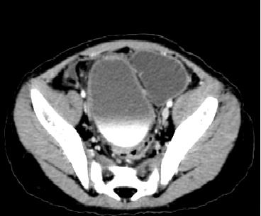

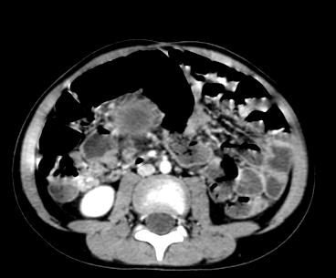

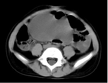

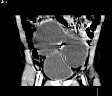

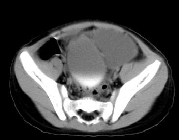

患者,男,5岁,右下腹痛二天,身体有微热,b超提示下腹部混杂性团块,临床考虑下腹阑尾脓肿可能,行抗炎治疗数天,准备择日手术治疗。
问题1.临床诊断是否合理
    2.如何分析
[本贴已被 jiajie 于 2006-11-7 19:58:41 修改过]
[本贴已被 老h 于 2006-11-11 14:41:58 修改过]

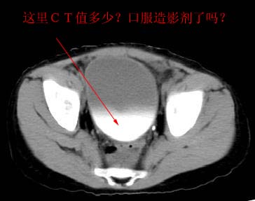

作者: 老H    时间: 2006-11-8 02:23
楼上箭头所指系碘比乐皮试后造影剂排泄到膀胱后蓄积所致。

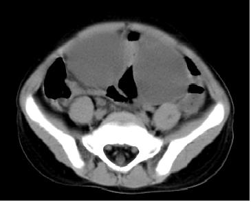

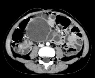

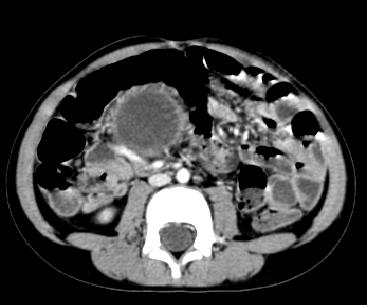

作者: dyqct    时间: 2006-11-8 03:44
下腹部8字形囊性占位,内见薄隔,周围见薄壁,后两者轻度强化,前者无强化,边界清楚。肠道轻度扩张、积液,并见多数液平。
我想不支持临床诊断;考虑腹腔淋巴管瘤或系膜囊肿。
作者: 卜一    时间: 2006-11-8 04:02
标题: 回复:老h-盆腔囊性占位,如何诊断?
我觉得本病例应用二元论分析更合适:1 右下腹不规则软组织密度肿块,密度不均,内见坏死,与盲肠关系密切,考虑:阑尾炎破裂形成包裹性脓肿.2 中下腹囊性肿块,边界清楚,内见分隔,增强见囊壁与肠壁同步强化,囊内未见强化.考虑:肠系膜囊肿.
作者: hejie    时间: 2006-11-8 04:08
小儿腹腔囊肿病灶可有:系膜囊肿。大网膜囊肿,小网膜囊肿,肠囊肿(肠重复畸形),病灶与结肠不能分界,8字形囊性病灶边缘中心见肠管,(见重建图片),不与系膜根部为中心,不考虑系膜囊肿.大网膜囊肿,小网膜囊肿,均周围有充气肠管受压移位,本例病灶与结肠不能分界,8字形囊性病灶边缘中心见肠管,故考虑肠囊肿(肠重复畸形).
作者: wxy7406    时间: 2006-11-8 07:00
病灶始终沿肠系膜生长,内见分隔,壁强化明显,且内纤维分隔也强化。一般我们通常见的肠囊肿生长始终沿一段肠管生长的盲管。临床提示有低热。
我考虑是淋巴管水瘤合并感染。

作者: lkc8963    时间: 2006-11-10 07:06
右下腹区未见明确兰尾增粗或异常强化或粪石,周边脂肪层清,壁层腹膜无增厚不支持兰尾周围脓肿。小儿患者首先考虑囊性淋巴管瘤,符合见缝就钻的特点。

作者: 老H    时间: 2006-11-11 17:48
术中诊断:肠系膜囊肿继发感染,阑尾未见异常。
术后病理诊断:小肠重复畸形
