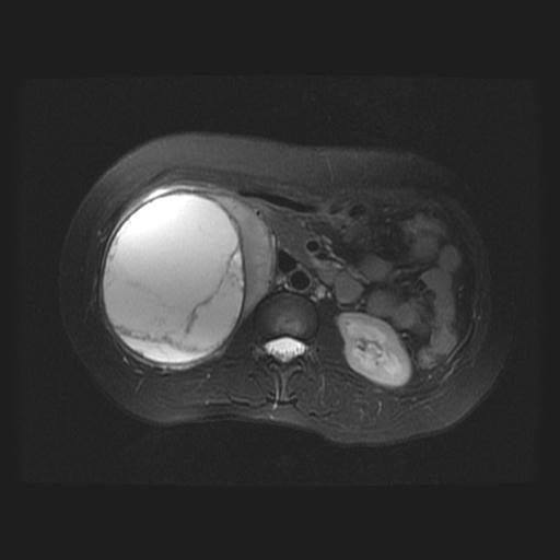

患者,女性,29岁,产后20天时无明显诱因下出现右腰胀痛不适不剧烈,呈持续性,行走时加重,休息能减轻,否认有腰部外伤史,无恶性呕吐、无畏寒发热,无尿频、尿急、尿痛及肉眼血尿,无腹胀、腹痛、腹泻,无尿黄、眼黄、,无低热、盗汗,无明显乏力,无颜面部及双下肢浮肿。血常规正常,尿常规:wbc 26(正常值范围0-25)、ec上皮细胞 47 (正常范围0-9),既往史,有甲肝病史20余年。
第一次当地b超检查诊断(右肾背侧包膜下积液-积血待排)b超描述:左肾大小约110mm*47mm,包膜光整,实质回声均匀,皮髓质交界清,集合系统光点未见分离;右肾大小约109mm*43mm,背侧中下极包膜下见一范围约88mm*29mm*39mm液性暗区,界限清,右肾集合系统光点未见分离,双输尿管未见扩张。膀胱充盈,内壁光滑,内未见明显团块回声。
  医生没做处理,两周后复杳,b超复查结果(右肾外形欠规则伴局部偏强回声结构,右肾周积液--右肾挫裂伤伴包膜下血肿可能)b超描述:
       左肾大小约121mm*41mm,包膜光整,实质回声均匀,皮髓质交界清,集合系统光点未见分离;右肾大小约111mm*43mm,肾外形欠规则,腹侧皮质似见断裂,局部腹部侧面见一范围约18mm*12mm*26mm不规则偏强回声结构,内未见血流信号进入,肾周见液性暗区包绕,最厚处约60mm。膀胱充盈,内壁光滑,内未见明显团块回声。医生建议做增强ct检查,因当时小孩刚满月太小,没做。
  三个月后感觉没以前腰痛厉害,再次在当地做b超诊断-右肾背侧面及外侧面(肾包膜下)巨大囊性团块并发现右肾包膜下团块逐渐增大,b超描述如下:2d:左肾大小约120mm*49mm,包膜光整,实质回声均匀,皮髓质交界清,集合系统光点未见分离;右肾大小约96mm*40mm,背侧面及外侧见一巨大囊性团块,范围约153mm*103mm,界限清,囊内见分隔,并可见细小光点样回声,cdfi:囊壁及分隔膜未见明显血流信号。双输尿管未见扩张。膀胱充盈,内壁光滑,内未见明显团块回声。
cdfi:双肾血流未见异常。
  后做ct平扫:右肾见约9.0*11.0cm大小的低密度影,边缘光整,清楚,内见分隔,ct值约20hu,肾窦及肾盂受压,余肾实质密度如常,肾盂肾盏无扩大,肾门未见肿大淋巴结及肿块影,肝脏见钙化灶,余所见未见异常。
   此病人在本网站求助,没有图片上传,本人觉得此病例有的意思,详细补充病史后并将ct和mr图片公布与众,供大家讨论。

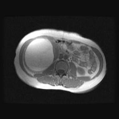

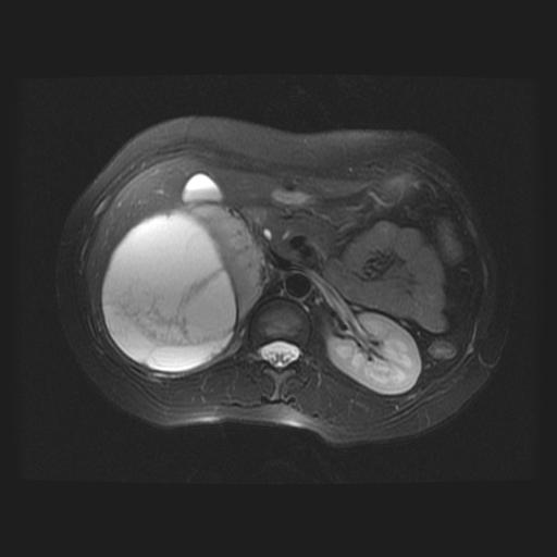

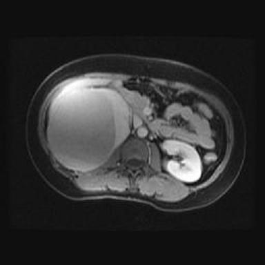

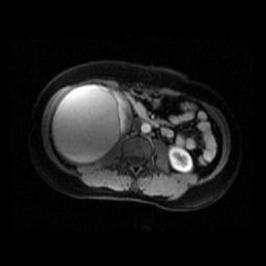

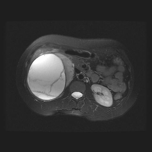

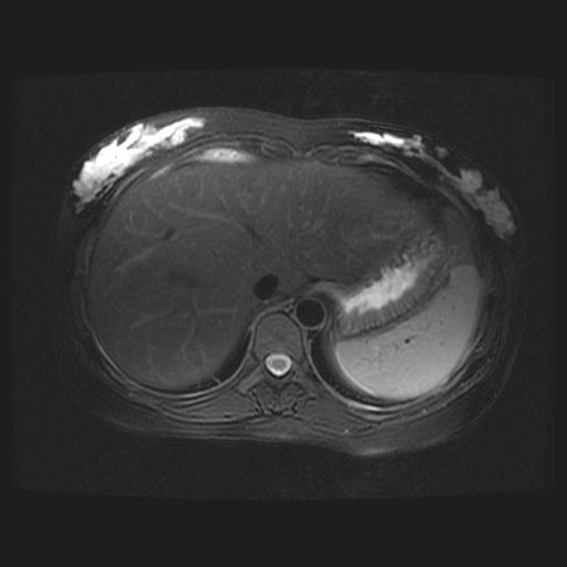

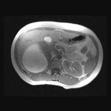

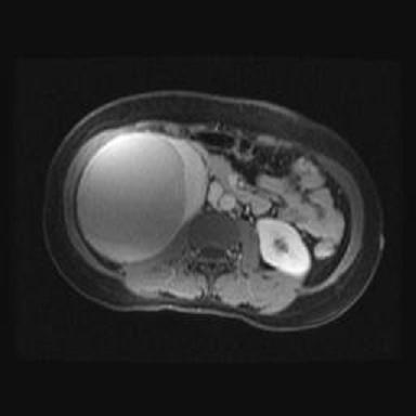

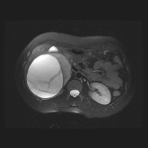

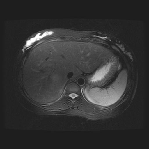

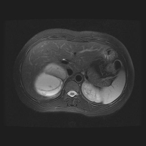

mr检查图片如下:

作者: jiangjing    时间: 2006-11-9 07:21
右肾背后外侧包膜下见较大的张力较高的椭圆形t1t2抑脂均为高信号夹杂条状等信号分隔影,增强无强化,ct成等高密度,无强化。考虑肾包膜下血肿,囊性肾瘤,肾囊肿伴出血
作者: 卜一    时间: 2006-11-9 13:19
右肾背后外侧包膜下见较大类圆形t1wi  t2wi  抑脂均为高信号夹杂条状等信号分隔影,增强无强化,强化ct呈略低或等密度,占位效应明显.考虑:肾包膜下慢性血肿.

本例应为轻微损伤_虽然否认病史,但影像学改变应为损伤所致.

原来这和v0132是同一病例,第一次看错了,以为囊性病灶和肾是生长在一起,现从mri图像看,病变和肾有明显的包膜分离,肾脏是被推压变形后的改变,所以不应该是肾囊肿。同意肾包膜内血中的诊断。

以下是引用卜一在2006-11-9 5:19:00的发言:[br]右肾背后外侧包膜下见较大类圆形t1wi  t2wi  抑脂均为高信号夹杂条状等信号分隔影,增强无强化,强化ct呈略低或等密度,占位效应明显.考虑:肾包膜下慢性血肿.[br]肾损伤的放射学分类:[br]1级:占所有肾损伤的75%_85%[br];轻微损伤(挫伤和肾内或包膜下血肿);微小裂口+局限性肾周血肿.;没有累及到集合系统或肾髓质[br]2级:占所有肾损伤的10%.;巨大损伤;合并或不合并尿液外溢,段性肾梗死.[br]3级:占所有肾损伤的5%.;灾难性肾损伤.;(多处肾破裂,损伤累及肾蒂血管)[br]4级:罕见.;输尿管肾盂结合区损伤,完全截断或撕裂.[br]本例应为轻微损伤_虽然否认病史,但影像学改变应为损伤所致.
  完全支持!谢谢老h老师的深情!
  mri比ct看着更明了,那个血肿的确很久了,下部有机化,呈结石形成初期的分层模样。中上部则正在机化,类似于破裂的熟鸡蛋。真的需要感叹现在科学技术的发展,就象展现在我们面前一样!
