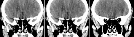

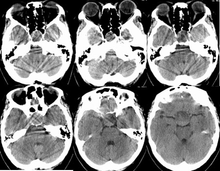

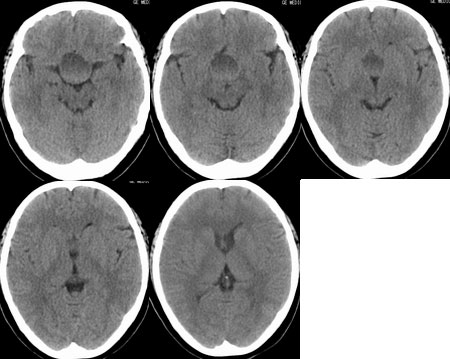

性别  女    年龄 45
阵发性头痛伴视物不清两年余
[本贴已被 翁志蓬 于 2006-11-8 23:48:48 修改过]

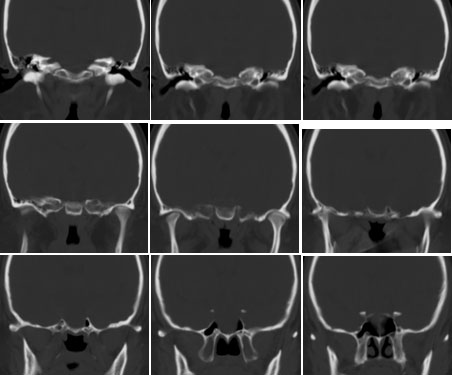

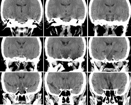

鞍区垂体窝内见一巨大类椭圆性软组织块影,前后床突受压移位、变薄,鞍底凹陷,应当能明确诊断垂体瘤。不过最好能做个mri看看视神经受累情况

蝶鞍内圆形密度不均匀,包膜完整肿块影,前床突与鞍底变薄.
意见:垂体大腺瘤.

本病例单凭ct检查是很难定位准确的,是鞍上病变侵犯鞍内、还是鞍内病变向鞍上生长?
1、如果鞍内肿瘤突破鞍隔,向鞍上生长,考虑垂体腺瘤,其典型表现是肿瘤呈"8"字征。
2、如果是鞍上肿瘤侵犯鞍内,要考虑鞍区脑膜瘤、生殖细胞瘤、实性颅咽管瘤(多为囊性、少数也可实性)、转移瘤、垂体柄胶质细胞瘤。
