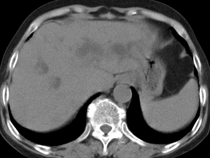

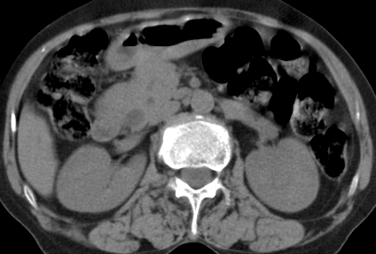

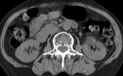

女,76岁,间断性右上腹痛一年余,加重一周

作者: ssmmxx    时间: 2006-11-9 07:14
肝癌并腹膜后淋巴结转移
作者: 齐原    时间: 2006-11-9 07:21
肝脏体积增大.肝表凸凹不平,肝内胆管扩张,胆总管扩张,胆总管末端突然截断,胰腺勾突增大,形态不规则.胰管扩张.考虑胰头癌.并低位梗阻性胆系扩张,胆囊炎.脾大.建议增强
作者: shenhs    时间: 2006-11-9 07:33
壶腹部见软组织肿块。建议增强。
作者: 医博云天    时间: 2006-11-9 07:34
增强!
作者: 捻花指    时间: 2006-11-9 07:41
考虑十二指肠壶腹癌
作者: 小翟    时间: 2006-11-9 07:43
双管征,12指肠乳头占位
作者: 奕帆    时间: 2006-11-9 07:51
总胆管下端梗阻,胆管里的那个家伙应该是结石。余所见无特殊。
作者: 守望可可    时间: 2006-11-9 07:52

以下是引用齐原在2006-11-8 23:21:00的发言:[br]肝脏体积增大.肝表凸凹不平,肝内胆管扩张,胆总管扩张,胆总管末端突然截断,胰腺勾突增大,形态不规则.胰管扩张.考虑胰头癌.并低位梗阻性胆系扩张,胆囊炎.脾大.建议增强

考虑胆总管下段占位,还是做个增强ct或者ercp进一步诊断!
作者: 1983    时间: 2006-11-9 17:08
建议增强
作者: d5d6x7111    时间: 2006-11-9 17:08
考虑胆总管下段占位,还是做个增强ct
作者: dyqct    时间: 2006-11-9 17:14
肝大,表面呈波浪状,肝内外胆管扩张,胆总管下端腔内见小结节状等密度影,胰管轻度扩张。胆囊显示不清。
考虑:1、胆总管下端占位性病变(等密度结石?壶腹部肿瘤?);
      2、肝硬化?
      3、建议增强扫描进一步检查。

作者: haha215315    时间: 2006-11-9 18:22
壶腹部块状影,考虑胆总管癌或胰头癌.
作者: zyx168    时间: 2006-11-9 18:26
肝轮廓增大,边缘呈波浪状,肝内外胆管扩张,胆囊显示欠清,胆总管下端后侧壁见结节状软组织密度影向管腔内突出,腹膜后无肿大淋巴结.
意见:胆总管下段梗阻并肝内外胆管扩张,
      1,胆总管下段癌可能性大,
      2,不排除十二指肠壶腹癌.

作者: yang4132    时间: 2006-11-9 20:06
肝内外胆管扩张,于壶腹中断,其内见等密度与胆管性成“靶”征,考虑胆总管下段结石并胆管扩张。

作者: jinguoji    时间: 2006-11-9 22:34
虑胆总管下段占位(等密度结石?壶腹部肿瘤?)建议做个增强或ercp进一步诊断!
作者: 弱柳    时间: 2006-11-9 22:39
胰头癌.
作者: 奕帆    时间: 2006-11-10 00:20
21楼的“靶”征终于点到重点了,结石的典型表现呀!

作者: 艺术家    时间: 2006-11-10 02:25

作者: 晓杰    时间: 2006-11-10 03:46
肝脏体积增大.肝表凸凹不平,肝内胆管扩张,胆总管扩张,胆总管末端突然截断,胰腺勾突增大,形态不规则.胰管扩张.考虑壶腹部癌.并低位梗阻性胆系扩张,胆囊炎.脾大.建议增强
作者: 无泪之城    时间: 2006-11-10 04:12
胆道低位梗阻,考虑胆总管肿物
作者: jssqcdm    时间: 2006-11-10 06:16
意见:胆总管下段梗阻并肝内外胆管扩张,
      1,胰头癌。
      2,不排除十二指肠壶腹癌.
作者: xclzq_910    时间: 2006-11-11 06:09
作者: shibing    时间: 2015-6-29 08:45
