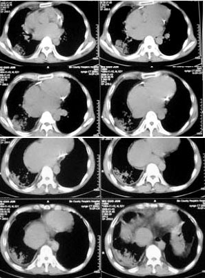

咳嗽,胸痛就诊。
[本贴已被 翁志蓬 于 2006-11-10 23:55:47 修改过]
作者: 程军建    时间: 2006-11-10 22:25
图象看得不太清晰。
右肺下叶团块样密度增高影,境界不太清晰,和胸膜好象有粘连。纵隔窗右还有少量积液。
纵隔结构?考虑;1、炎症2、周围型ca不能排除
作者: 卜一    时间: 2006-11-10 22:42
右下肺片状 斑片状实变影.部分融合成团片,局部胸膜明显增厚.考虑:感染性病变.

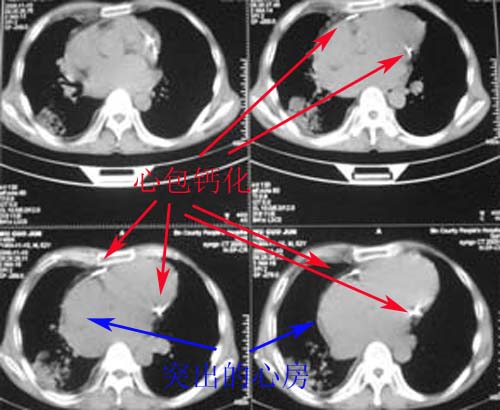

作者: dyqct    时间: 2006-11-10 23:07
标题: 心脏
右肺上叶前段、下叶见大片高密度区,边界不清。心脏呈怪异型,右心房明显向右突出,心包见条状钙化。
考虑:1、慢性缩窄性心包炎;
      2、右肺上叶前段、下叶炎症。

以下是引用dyqct在2006-11-10 15:07:00的发言:[br]右肺上叶前段、下叶见大片高密度区,边界不清。心脏呈怪异型,右心房明显向右突出,心包见条状钙化。[br]考虑:1、慢性缩窄性心包炎;[br]      2、右肺上叶前段、下叶炎症。
作者: zyx168    时间: 2006-11-11 00:49
支持邓老师分析与诊断:
        1,慢性缩窄性心包炎;
        2,右侧上下叶肺部炎症.
作者: 帅八戒    时间: 2006-11-11 02:19
支持肺部感染,慢性缩窄性心包炎
作者: wxy7406    时间: 2006-11-11 03:58
右肺叶的病灶呈斑片状改变,并融合成块,考虑感染性病变。
至于心包的钙化影,按我们以前书本上的说法(在透视情况下发现有心包的钙化)可以肯定是狭窄性心包炎,但随着技术的进步,我们在工作中心包钙化的发现也越来越多,个人认为有进一步探讨的必要。
